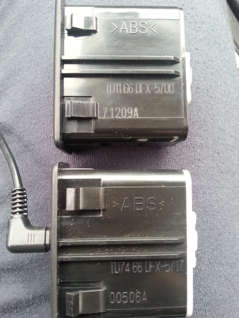

Znudził mi sie mój podłokietnik "plastikowy" wiec wymieniłem na skórzany.
Po montażu, co mnie zdziwiło iż wejście audio, które jest schowane w podłokietniku nie działa.
Musiałem przełożyć ze starego podłokietnika. Ja mam wersja BOSE, a czy podłokietnik skórzany pochodził z BOSE czy nie BOSE – tego sie nie dowiem.
Na zdjeciach widac różnice w numeryzacji wejścia.
To taka informacja doa tych co beda chcieli wymienic podłokietnik ;)

Ciekawe czym to się różni i poniekąd czy coś tam w środku więcej siedzi oprócz gniazda jack.
