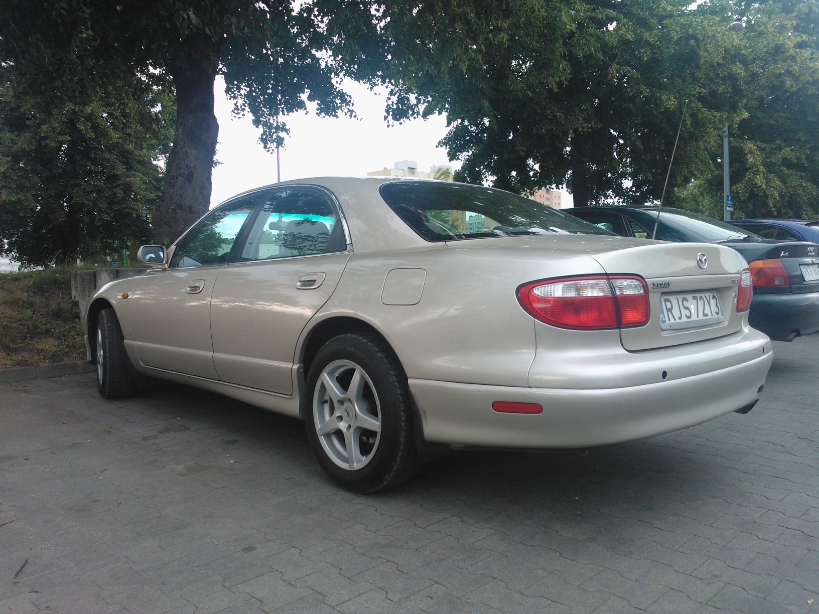

Witam !
Moim pierwszym samochodem była odziedziczona w "spadku" Mazda 626 GE, miała wtedy podłogę w kompletnej rozsypce, progi nadawały się tylko do wymiany, ruda zaczęła już zjadać dach nad przednią szybą itd. Ja stwierdziłem, że spróbuje dodać jej jeszcze trochę życia i w ten sposób wytrzymała ze mną jeszcze 5 lat.
W 2014 roku oberwała raz w tył, później w przód a na deser we wrześniu owinęła się razem ze mną wokół drzewa.
Wtedy odłożyłem wszystkie plany z nią związane i rozpocząłem poszukiwania nowego samochodu. Jedno było pewne – to będzie mazda !
W międzyczasie sprawdziłem kilka Xedos'ów 6, 323f BJ, nowszą genereację mojej poprzedniej Mazdy aż miałem okazję na żywo zobaczyć Xeda 9. Wtedy już było pewne, że ją chce. Szukałem długo, pogodziłem się nawet, że nie uda mi się znaleźć takiej z silnikiem KL i manualną skrzynią. Aż natrafiłem na ogłoszenie w sobotę wieczorem. Pracowałem wtedy do 6 rano, przespałem się dwie godziny i w samochód. Trasa 300 km mimo zmęczenia była warta. Od pierwszego spojrzenia wiedziałem, że chce dokładnie ten samochód.
Po bliższych oględzinach okazało się, że nie jest aż tak kolorowo. Silnik dławi się na wolnych obrotach, szarpie i przy przyspieszaniu zdarza mu się kilka razy "wyrwać" do przodu.
Zawieszenie lekko zaniedbane, natomiast Mazda nadrabiała stanem blacharki, kolorem i utrzymaniem wnętrza.

Postprzez mardek » 17 lip 2015, 00:28
Kilka zdjęć zrobionych na szybko :)
