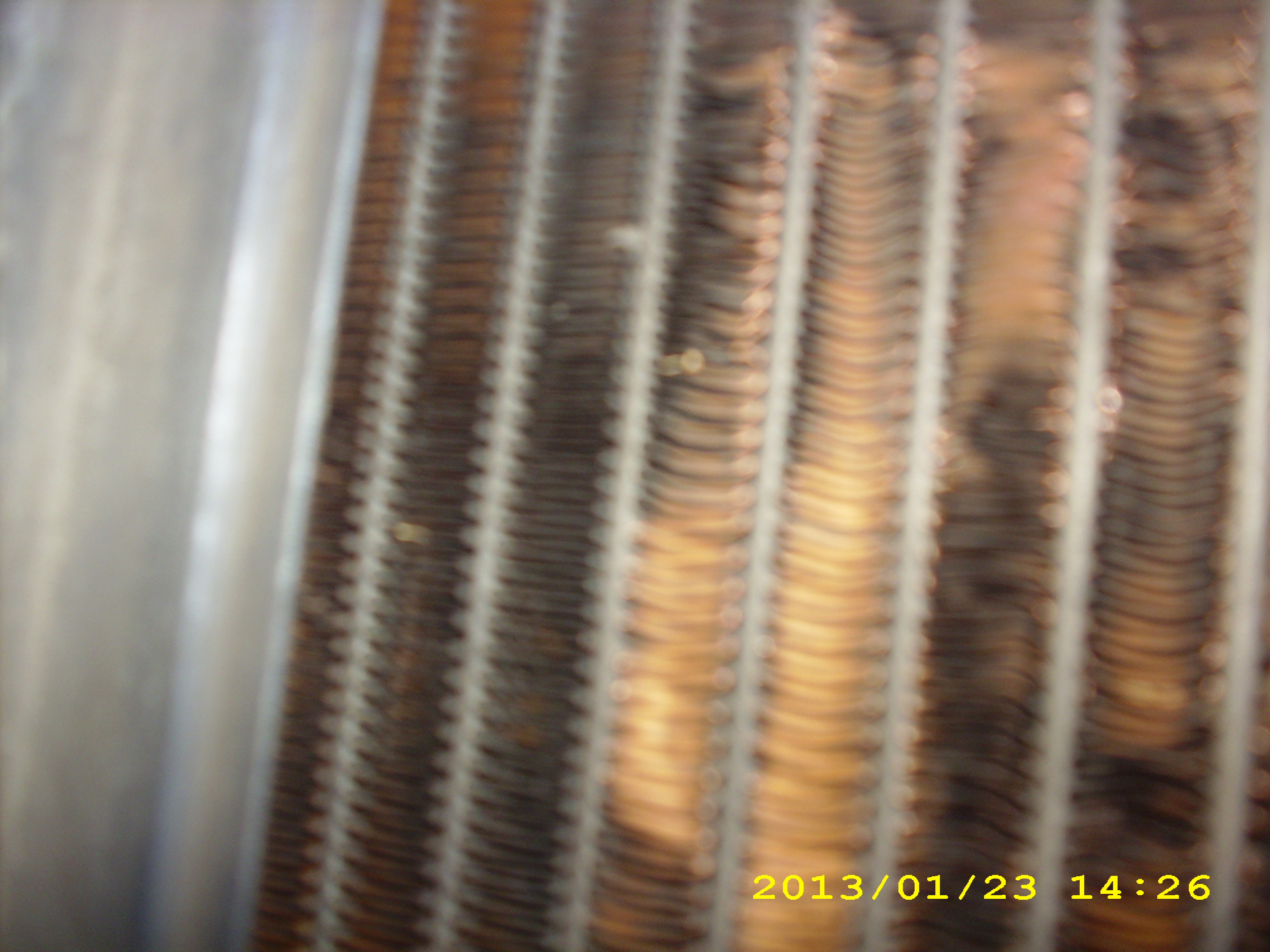

Witam i odgrzewam temat. Na początek o co chodzi, otóż już jesienią miałem wrażenie że szału nie ma z grzaniem u mnie w aucie, ale żeby było ciekawiej to w połowie grudnia zaczęły mi się robić inne jajca, najpierw zaczęły wariować obroty, potem problem z temp na wskaźniku-wskazówka wysoko a w aucie coraz zimniej. Myślałem że może termostat, a że kupiłem nowy za 22 zeta to wymieniłem, jednak podczas odpowietrzania układu(sposób znaleziony również na forum)okazało się że nie całą godz bąbliło w chłodnicy, czyli pewniak uszczelka pod gł. do wymiany. Auto tak stare że miałem nie wymieniać ale po obejrzeniu innych ofert.. Madzia została u mnie nadal, mechanik wymienił uszczelkę ,planowana głowica, postarał się gościu, autko nadal cyka jak kilku latek.. Ale mały problem , przy tych temp raczej leci z nawiewu letnie powietrze niż ciepłe, chociaż szyby nie parują, ale nagrzać to nie idzie w środku.
Po przeczytaniu tego tematu myślę pasuje, na pewno liściska zawaliły nagrzewnicę(chociaż przyznam że strumień powietrza z nawiewu jest raczej silny) trzeba je wyciągnąć. Dzisiaj miałem trochę czasu, ale że zimno i nie chce się rozbierać pół auta to posłuchałem rady danej gdzieś wyżej w temacie i zdjąłem rurę łączącą dmuchawę z całą puszką nagrzewnicy. ku mojemu zdumieniu było na niej tylko kilka listków
Potem wyodkurzałem z góry i z wylotu co daje chyba pod siedzenia, oraz z wylotu na szyby(oczywiście bezpośrednio z całej puszki nawiewu pod kokpitem)jednocześnie z góry przedmuchując powietrzem ze sprężarki. Później wyglądało to tak
Mam nadzieję że zdjęcia dodałem dobrze, chociaż jakości świetnej nie są bo robiłem w trybie makro i na ślepo .. Zastanawia mnie skąd te żółte pola , czy to może być odbicie miedzianej nagrzewnicy, czy może odrobiny liści, ale przecież liście chyba wciągnął by odkurzacz..?
I teraz tak, jak odpaliłem auto to nagrzewnica w dotyku jest ciepła, po chwili nawet dosyć ciepła, aczkolwiek jajek to smażyć na niej by się chyba nie dało..
Czy może być tak że jest trochę zakamieniona, i daje ciepło jednak jej sprawność jest tak niska że po chwili nadmuchu zewnętrznym zimnym powietrzem po prostu nie wyrabia, dodam że planuję przepłukać ją octem kilka razy, tylko nie mam za bardzo czasu i sposobności, bo nie posiadam ogrzewanego garażu.
Może ktoś ma jakieś inne sugestie, dodam że jeszcze tamtej zimy było o niebo lepiej czyli nie jest to przypadłość modelu/egzemplarza, żadnych prochów do uszczelniania chłodnic też nie sypałem.
I jeszcze pytanko czy płukając pod ciśnieniem nie rozwalę jej, ewentualnie jeśli chciałbym wydmuchać ocet sprężonym powietrzem, jakie ciśnienie będzie bezpieczne?
Pomóżcie, z góry dzięki.

to "żółte" to miedź z nagrzewnicy, przytarłeś ją lekko przy czyszczeniu i lekko odgiąłeś blaszki łączące lamelki, ale specjalnie się nie stresuj
