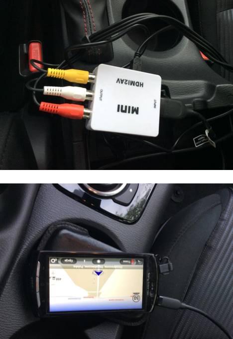

Postprzez dnf » 6 lip 2015, 20:29
Potestowałem ostatnio parę spraw na instalacji AV i mam parę informacji:
1. Jeśli chodzi o dołożenie HDMI dongle to jest jakiś problem ze zgraniem Chińskich standardów :). Pożyczyłem od kolegi coś podobnego do tego urządzenia http://www.aliexpress.com/item/Smartpho ... 69533.html i niestety po podłączeniu do instalacji w samochodzie miałem tylko dźwięk bez video. To samo urządzenie po podpięciu do monitora działa ok. Z wpisów na forum dotyczących urządzeń ze standardem EzCast http://forum.iezvu.com/bbs-en/viewtopic.php?f=2&t=10347, http://forum.iezvu.com/bbs-en/viewtopic.php?f=2&t=11737 wynika, że są jakieś problemy więc nie lepiej nie kupować takich dongle do tej instalacji. Pozostaje sprawdzenie jakiegoś porządnego dongla jak np. http://www.microsoft.com/hardware/en-us ... ay-adapter lub znalezienie lepszego adaptera HDMI2AV
2. Testowałem też jazdę na Automapie i mam takie spostrzeżenia
a. Przede wszystkim po powrocie do automapy po paru latach przerwy (miałem telefony z Windows Phone) mogę stwierdzić że to najlepsza nawigacja jakiej używałem ;)
b. Telefony z starym anroidem (w wersji mniejszej niż 4.2) mają beznadziejne domyślne zachowanie odłączania karty SD po podłączeniu do komputera i niestety podłączenie do Mazdy kabla USB zasilającego telefon powoduje takie rozłączenie. Z tego co wiem nie można zmienić tego ustawienia tylko można po odłączeniu karty podłączyć ją ponownie tyle, że jak ruszymy kablem w czasie jazdy to karta ponownie się rozłączy. Rozwiązanie to nowy android lub kabel USB który jest wykastrowany tylko do kabli zasilających
c. Na początku nie doceniłem opcji przełączania się na dźwięk radia przesuwając joystickiem w lewo/prawo. Ja nie lubię dźwiękowych komunikatów więc ustawiłem sobie mapę i wróciłem do radia w tle – dla mnie bomba.
d. Sama mapa reagowała responsywnie i nie odczułem że jest załadowana z telefonu – brak widocznych lagów innych niż z demona szybkości zwanego androidem.

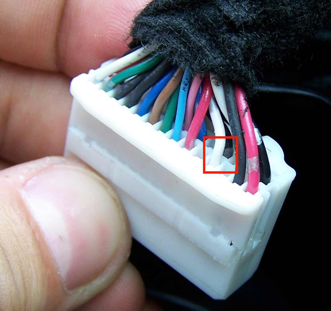

Output of the HDMI/AV converter has 3 RCA connectors. One yellow for video and white and red for stereo sound. You have to cut the end of those cables (cable have to be long enough – it depends where you want to put the converter and it should be 1.5-2.5 meters). Each cable have two wires in it – the main signal wire and gnd wire that is wrapped around signal cable. You have to separate those cables – first of all you have to get rid of plastic cover of the cable, next you separate gnd wires and twist them to get one wire, next you get rid of cover of signal cable. You can see the procedure of catting the cables in this video
the same thing you should do with all the cables. Now you have to disassembly car LCD/CMU. You have to connect video in this connector.

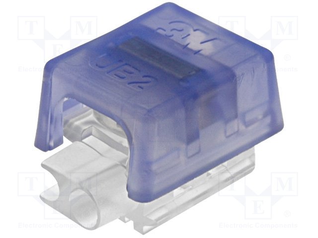

You can already have cables in marked places like I was and then you have to connect to this existing wires using this connector below or cut some part of the wires shield and twist cables together (of course you have to use some tape to secure the connection).
If you don’t have cables you have to buy pins and put them into connector (remember that before putting pins to connector it should be prepared by unlocking it safety mechanism)
For the audio cables you should disassembly shield on the right side of the passenger sit – there is audio unit with connector that interest you. You have to install pins on your four audio cables (2 signals and 2 gnd’s). When installing pins you can use Heat-shrinkable pipes
Just like when installing video pins you have to remember to take off safety mechanism in connector.

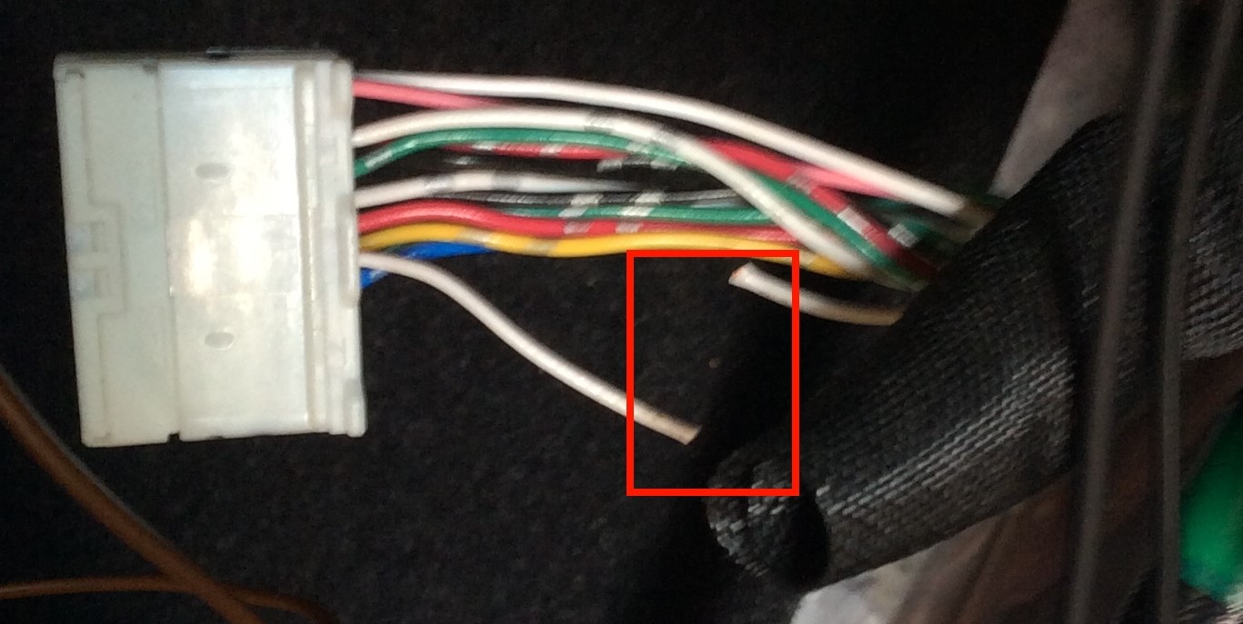

Controller cables have to be connected to other connector next to connector of video cables – most of the cables because some have to be connected to AUX detection line in audio unit. O this picture you casn see connected video cable on the left and controller cables on thr right
the AUX cable is near the audio cables in audio unit (you can see this white cables cut in the middle)
