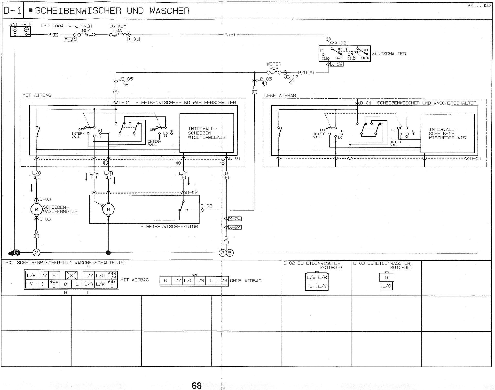

Postprzez jackxxx76 » 2 lip 2015, 16:42
witam jak w temacie tzn. nie mam spryskiwaczy szyby przedniej, mówić dokładnie nie słyszę silniczka do którego nie dociera prąd (próba z żarówką), sprawdziłem bezpieczniki (nie wszystkie udało mi się wyjąć nie mając przyrządu) w kabinie ale niestety nie wiem który odpowiedzialny jest za spryskiwacze, ktoś coś doradzi lub miał podobny problem? lub poleci sprawdzonego elektryka w Łodzi który naprawi i nie zedrze ostatniego grosza przed wyjazdem na wakacje? ;)

Postprzez Marek 161BD081 » 3 lip 2015, 12:59
Poprawiłem za ciebie temat bo w/g starego to nie miałeś samych spryskiwaczy :D
Bezpiecznik jest ten sam co od wycieraczek więc jeśli one działają to albo masz gdzies przerwę na kablach albo problem dotyczy przełącznika.
Jak jesteś ciut kumaty w elektryce to sobie bez problemów poradzisz, popatrz na schemat:
