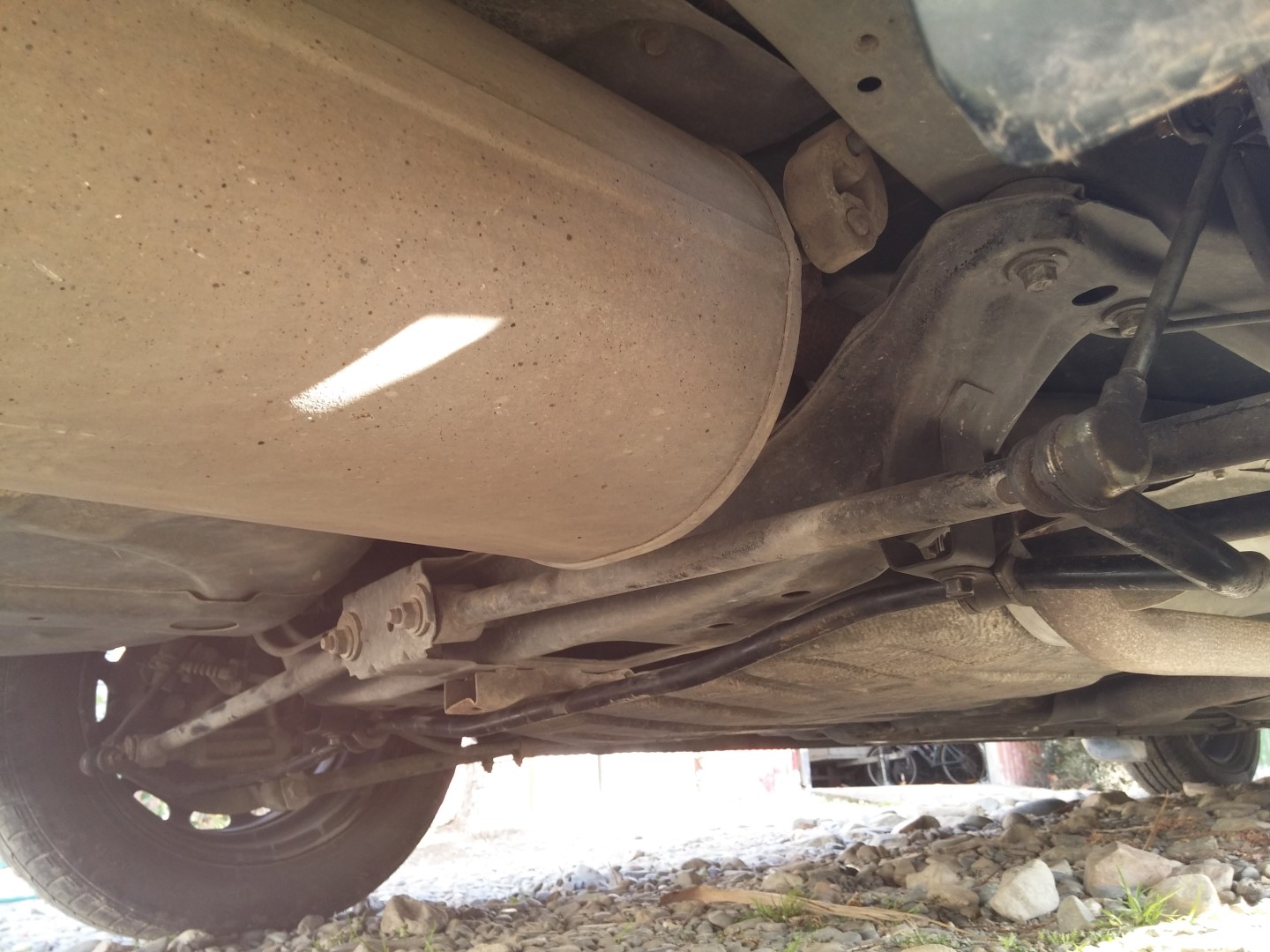

Postprzez biegunek » 2 lip 2015, 06:12
Niedawno stałem się posiadaczem Mazdy 626 GW z 1998.
Niestety od samego początku coś stukało w tylnym zawieszeniu. Po zdjęciu całego drążka stabilizatora okazało się, że ktoś musiał przyrżnąć nim delikatnie w jakiś kamień. Po wyprostowaniu drążka u mechanika i założeniu wszystkiego na nowo przez jakiś dzień było w miarę cicho, po czym znowu zaczęło tłuc.
Podejrzewam, że łączniki kończą już życie, ale chciałbym się jeszcze upewnić, czy aby sam drążek nie powinien być dalej od podłogi niż jest to u mnie. Mógłby ktoś porównać jak to jest u niego?
Dodatkowo po zrobieniu ok 50km po szutrowej drodze zaczęło mi coś trzeszczeć z tyłu przy skręcaniu. W trakcie zacieśniania zakrętu coś jakby się naciąga, jak odpuszczam – luzuje się. Po zdjęciu drążka stabilizatora trzeszczy w dalszym ciągu, więc można go wykluczyć.
Byłbym wdzięczny za sugestie :)
W załączniku drążek przed wyprostowaniem i stan na chwilę obecną (na aucie).
Stan obecny
Drążek przed prostowaniem
