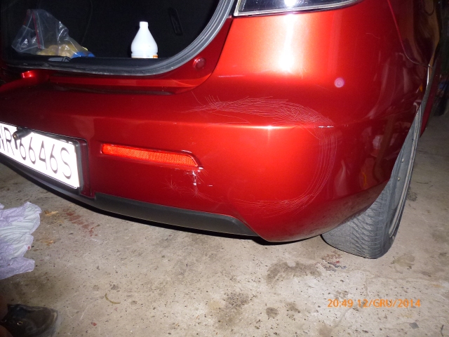

Byłem wczoraj obejrzeć samochód, jechałem z kolegą.. cena do negocjacji to do 5000zł niżej się nie da..
Samochód, właściciel zarzeka się że nic nie było robione.
Mniej lub bardziej była bita w tył, oznaki:
– pęknięty lakier na prawym tylnym nadkolu
– lampa źle siedziała
– z lewej strony za drzwiami naklejka była pod lakierem
– brak zawiasu plastiku w bagażniku, śrubek
– wnęka spływowa bagażnika (karoseria uszczelka) schodził lakier, pod lakierem wyglądało to jak szpachla..
– po zdjęciu odcinka ok. 30-40cm uszczelki bagażnika jedna wielka rdza..
Po za tym kanapa tył uszkodzona, poprzecierane miejsca, uwalona podsufitka, niesprawny szyberdach, fotel kierowcy krzywo siedzi jakby przesunięty do środka samochodu, nie działał drugi VRIS.
Z miejsca do wymiany opony są mega popękane widać druty miejscami, całe podwozie w pajęczynach, auto stało na dworze! jest na placu miejsce bez trawy odgniecione koła...
Wiosek: według mojej opini, NIE WARTO a na pewno nie za te pieniądze może za 3tyś, plusem może być że silnik bardzo fajnie reagował na gaz, z racji prawdopodobnie niezbyt dużego przebiegu, progi zdrowe, podłoga wyglądała na zdrową, pod maską co nie co dało się zauważyć przyrdzewiałego.
