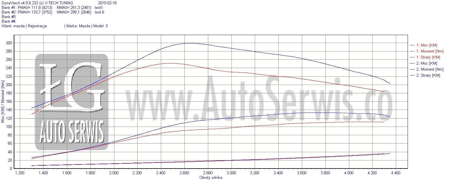

Jeśli się zastanawialiście jakie są różnice pomiędzy Chip tuningiem , a eco tuningiem to mam nadzieje, że uda się je wyjasnic tym wpisem .
Za przykład niech posłużą dwa silniki, które dobrze trzymają nominalna moc i moment podany przez producenta.
Standardowo silnik ten generuje moc ok 109 KM / 240 Nm . (Pamiętajmy ,że dane z hamowni mają charakter orientacyjny i służą głównie do sprawdzenia róznicy pomiędzy seryjnym oprogramowaniem a zmodyfikowanym.)
Eco tuning – zwiększenie mocy i momentu obrotowego o ok 10 % wraz z jednoczesnym obniżeniem spalania .
Chip tuning STAGE 1 czyli + 20 % ( ok +22 KM , oraz +50 Nm )to tak naprawdę uwolnienie rezerw, które założył producent. Jeśli kierowca umiejętnie bedzie obchodził się z pedałem gazu, to nie ma on wpływu na trwałość jednostki napędowej. Można też liczyć na obniżenie spalania. Wyrażnie odczuwalna jest różnica w przyspieszeniu.
Chip tuning STAGE 2, na fabrycznych podzespołach. Zaawansowana modyfikacja, dzieki której kilka map znika z horyzontu ECU. Silnik zaczyna dorównywac parametrami jednostce 2.0 MZR-CD. Moc zwieksza się o 36 KM , oraz 72 Nm i osiąga prawie 150 KM oraz 330 Nm.
W praktyce jest to modyfikacja, która sprawia iż samochód zmienia się w dzika bestię, a różnice są pomiędzy standardem, a po chip tuningu wręcz piorunujące. Samochód po takiej modyfikacji, który jest nieumiejętnie użytkowany może skrócić żywot niektórych podzespołów.

Postprzez Wojtek » 25 lut 2015, 09:22
Wow, dobrze opisane i poparte wykresami <spoko>
Mam pytanie:
Czy możesz podać orientacyjne (rząd wielkości) kwoty dla każdego rozwiązania?

Na chwilę obecną wyjściowo :
Chip tuning , eco tuning to koszt 800
Chip tuning STAGE 2 to 1200 zł – tu modyfikujemy również EGR i jest to głębsza sprawa .
cena obejmuje:
-Diagnostyka komputerowa – odczyt błędów ,
-kilka pomiarów na hamowni V-tech ,
następnie jeśli samochód zostanie zakwalifikowany do modyfikacji
-modyfikacja programowa ECU,
-certyfikat ,
-ubezpieczenie ,
-gwarancja 3 lata .

Postprzez Gib » 24 cze 2015, 18:01
A teraz pytanie co dalej. Załóżmy że jesteśmy zawzięci i chcemy jednak zrobić z naszego auta jeszcze dzikszą bestę, co jest wąskim gardłem tego 1.6?, paliwo się kończy?, turbo już nie wyrabia?, sprzęgło ile wytrzymuje Nm?
BTW. Jakie ile dmucha seria, eco, stage 1 i stage 2?

Postprzez macvas » 24 cze 2015, 20:35
Podbijam zestaw pytań Gib'a.
Przyjmując, że STAGE 2 działa bez zastrzeżeń na tym co dała fabryka – w co osobiście nie wątpię, bo ostatnimi czasy obrodziło w Y6 pracujące na 140 i więcej kucach – powiedzmy, że chcemy pojechać ciut dalej i dociągnąć ten silnik do wydawałoby się magicznych dla 1.6 wartości w okolicach 400Nm, jakie warunki (i mody mechaniczne) musiałyby zostać spełnione, aby takie auto nie stanowiło jedynie egzemplarza pokazowego, który większość czasu spędzi na naprawach?

Postprzez francesco_franco » 24 cze 2015, 21:10
macvas napisał(a):dociągnąć ten silnik do wydawałoby się magicznych dla 1.6 wartości w okolicach 400Nm,
No sam jestem ciekaw odpowiedzi specjalisty.
Moim skromnym zdaniem, 400 Nm, to celowanie w nowe (większe) wtryski, silniejsze turbo i większy intercooler. Oczywiście zgranie tego w ECU. Następny warunek to wytrzymałość pierścieni, korbowodów etc. Sam silnik może stanowić problem.
Natomiast tak jak pisał Gib sprzęgło pewnie ucierpi bardzo, kurcze sam widzę u siebie, że 330 Nm ciągnie jak wściekłe, a tutaj mówimy o 120% tego, co ja mam u siebie.
Dalej pytanie, co z przegubami ?
Masakra, tak się zastanawiam sam dla siebie to długa lista... <nie powiem>
Ale jakby coś, to zgłaszam się na ochotnika do takiej próby tuningu :D za dwa lata <ok>
