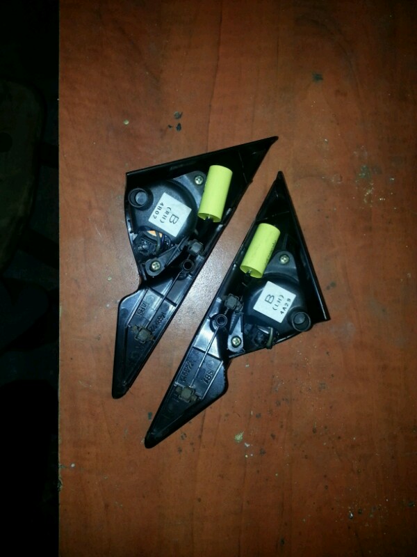

Dzisiaj postanowiłem poprawić jakoś brzmienia fabrycznego Bose.
Wynik zdecydowanie pozytywny. Znacznie lepiej słychać wyższe pasma
Czemu tego nie zrobili fabrycznie tylko władowali zwykłe kondensatory
Zdecydowanie lepiej słychać wysokie i średnie tony, dźwięk nie jest przutłumiony. Czuć teraz że całość "idzie". Nie jest to może szczyt marzeń dla audiofila ale jak dla mnie poprawa zdecydowana
matthies napisał(a):czyli fabryczne kondensatory co tam są, wymieniłeś na swoje? (jakie?)
Dokładnie tak. Zamontowałem konsensator polipropylenowy zwany też foliowym 4.7 uF (mikro farad) 250V
Dokladnie takie...
http://www.tme.eu/pl/details/jfgc-4.7u_ ... 47uf-250v/
Teraz przynjmniej słychać że tam są głośniki a nie tylko maskownice
matthies napisał(a):trudny jest demontaż tych trójkątów?
Nie, wystarczy pociągnąć palcami, bez jakichkolwiek narzędzi i demontażu tapicerki, siedzi ma dwóch zaczepach
