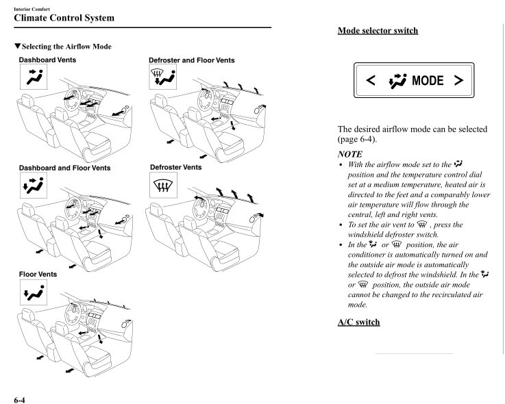

e-tomek napisał(a):A dlaczego nie używasz nawiewu tylko na szybę? – na nogi tak od rana lecisz zimnym powietrzem?
Chciałbym, ale nie mam nawiewu tylko na szybę {Automatyczna klimatyzacja}. Jedyny moment z nawiewem tylko na szybę to podczas włączenia klimy na przednią szybę kiedy rozmrażam. Zdziwiłem się, po tym jak ostatnio przesiadłem się z poprzedniego samochodu, bo nawiew tylko na szybę był moim wyborem 95% czasu [chyba że trzeba było przedmuchać odświeżacz na bocznym wylocie :] ] Z tego co widzę w instrukcji nie jest to możliwe bez załączenia klimy?!
Po za tym u mnie "słaby punkt" to ręce :]
Z tego co widzę nie mam oryginalnej szyby {po oznaczeniach na innych}. Ten którą mam zamontowaną to ta poniżej – kojarzy mi się z ogrzewaniem żarnikami ale nie dostrzegłem żadnych... I podczas rozmrażania lód topniał od strony nawiewu z tego co kojarzę [w UK nie było można tak często tego przetestować zimą]
Nie rozumiem też – jeśli A/C się załącza przy ustawieniu na nogi/szyba, co sugeruje instrukcja to czemu lampka na przycisku A/C się nie zapala......
http://i.imgur.com/Sbvkgwm.jpg
#http://i.imgur.com/XwGpx2e.jpg
szyba, mazda 3 bl
ustawienia, automatyczna a/c, z instrukcji obslugi
