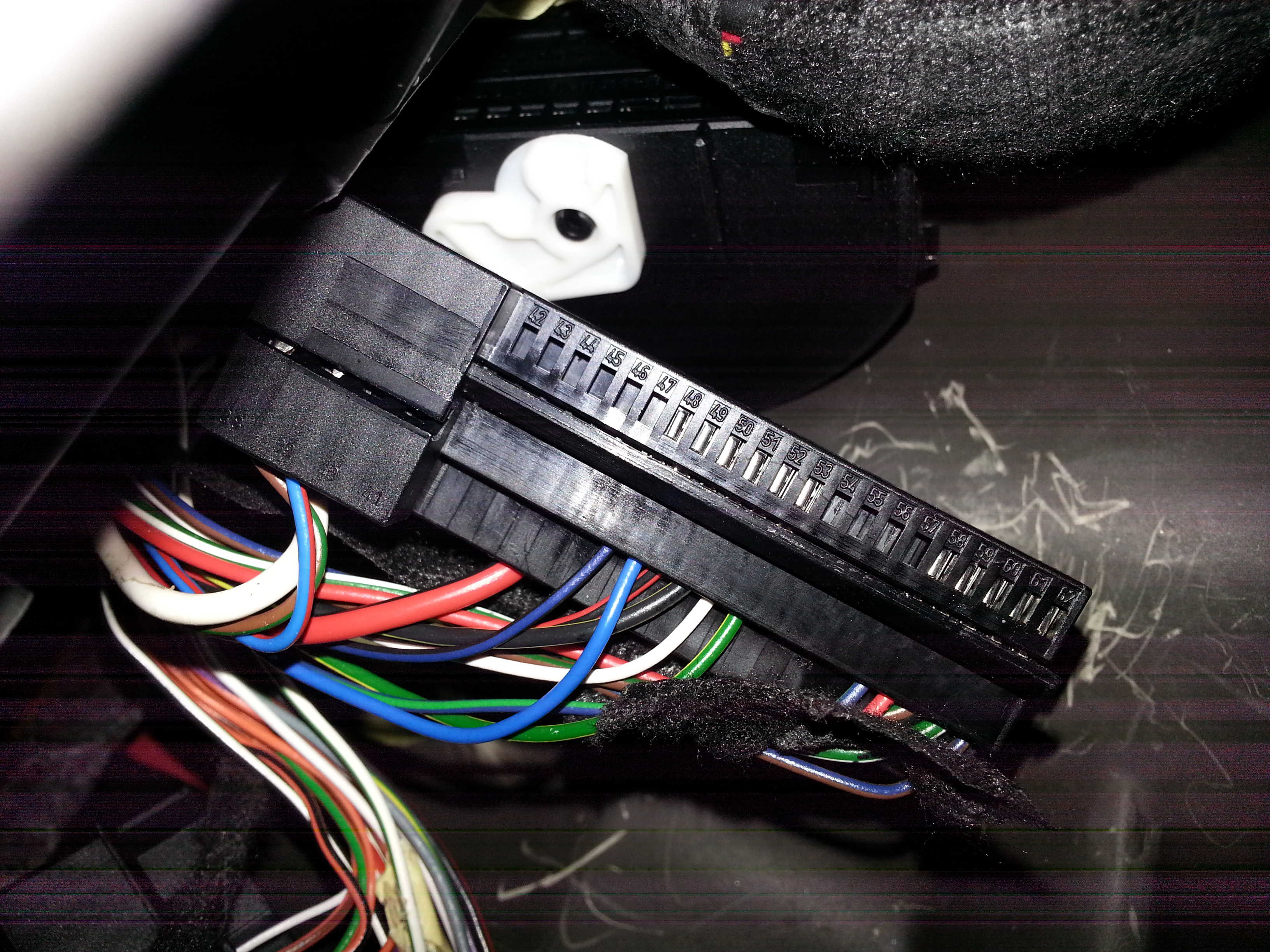

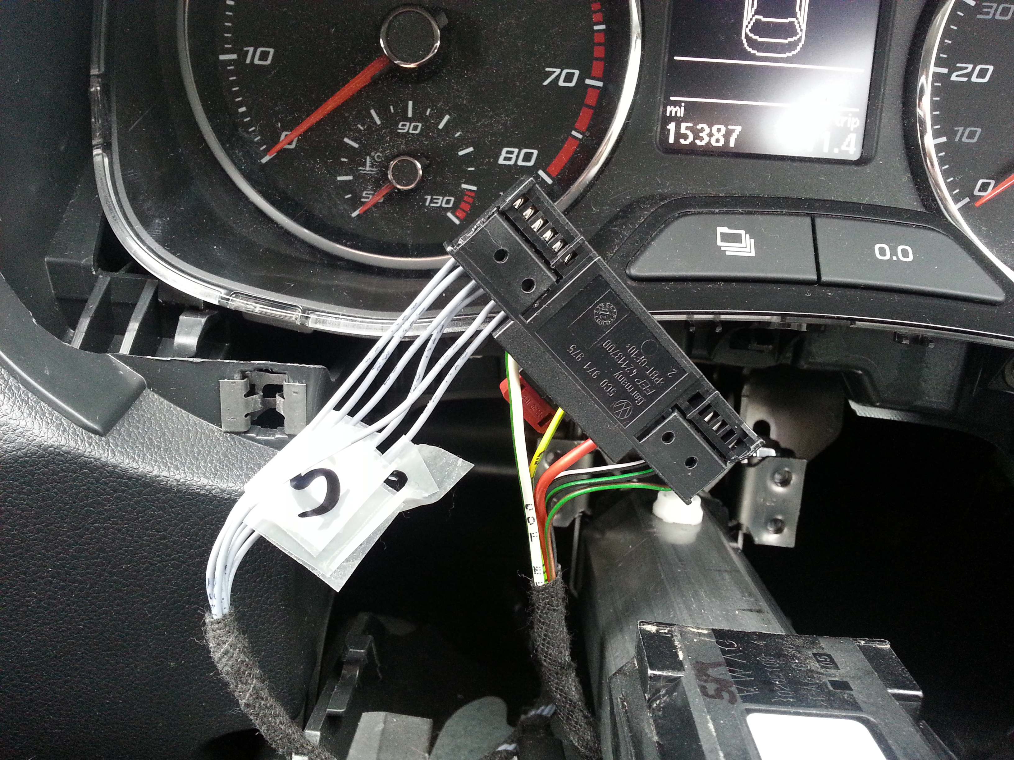

Btw.
Dołozenie tempomatu już w drodze... hahaha

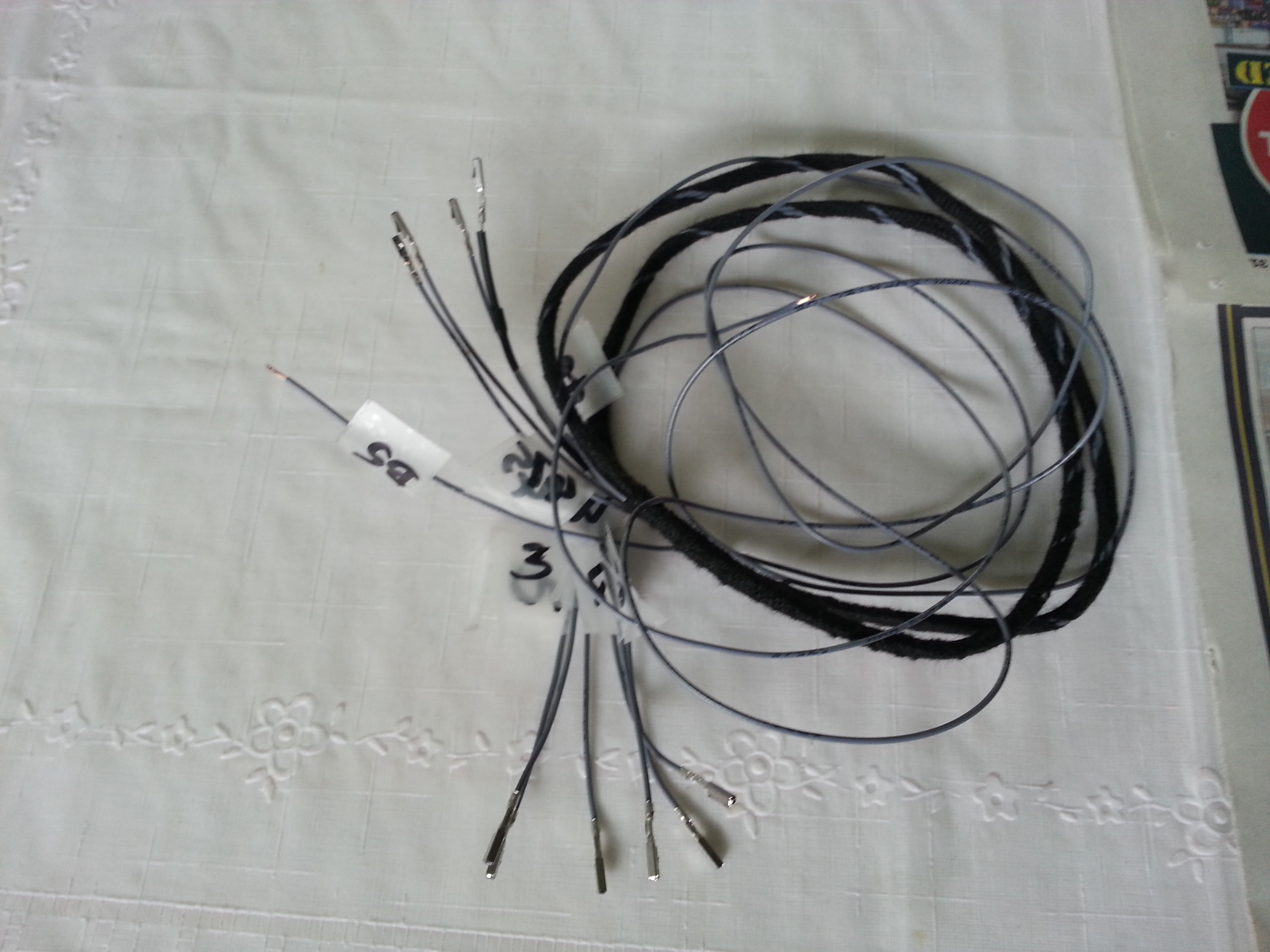

1. Manetka została zainstalowana już jakiś czas temu...

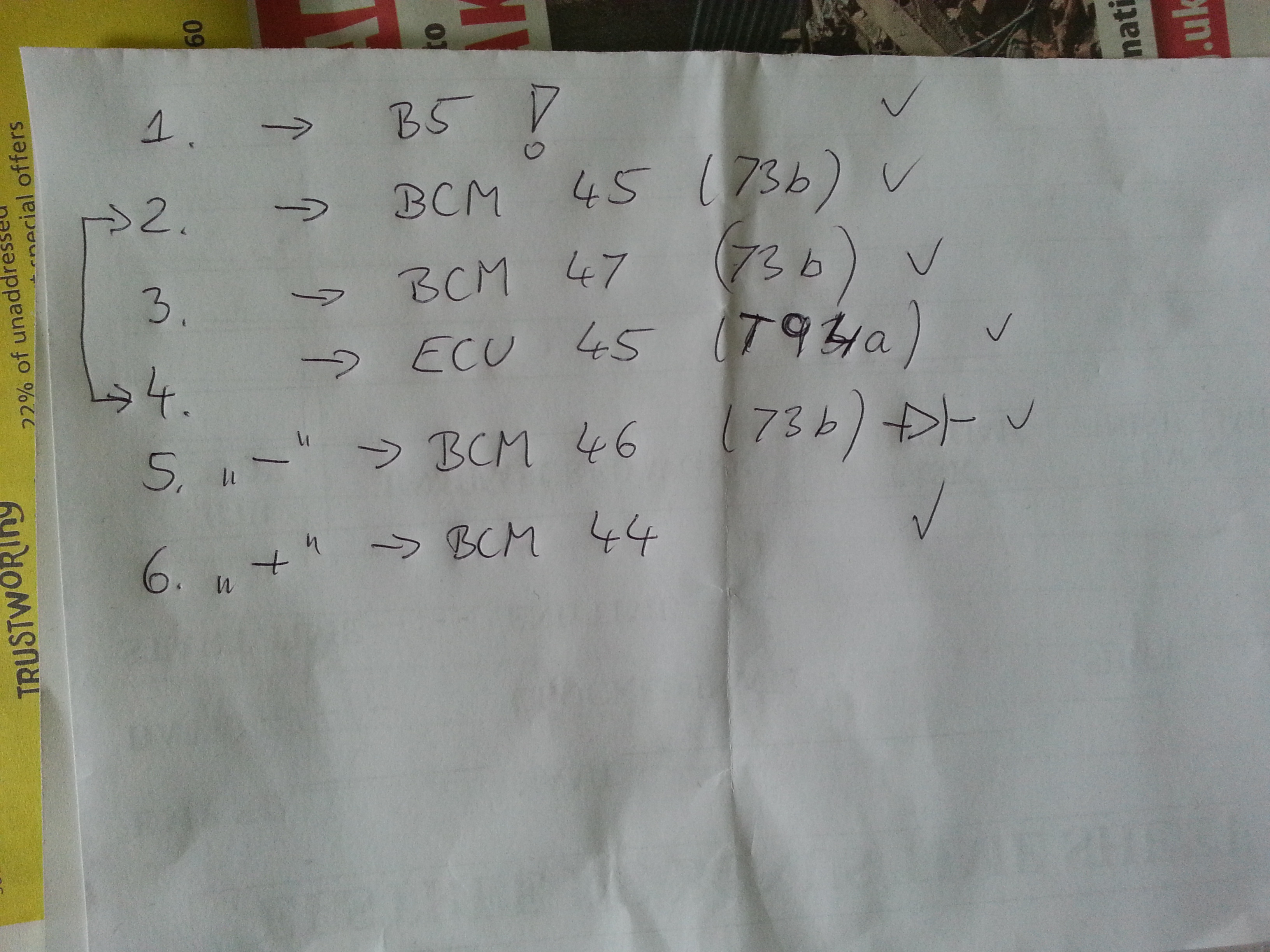

2. Dzięki Andrzejowi (ravo) <uklon> i kilku forum spod: ross-tech, VW i Seat'a dopracowałem schemat połączeń <glupek2>
3. Zakupiłem odpowiednio wykonany kabelek od VW Polo 6R

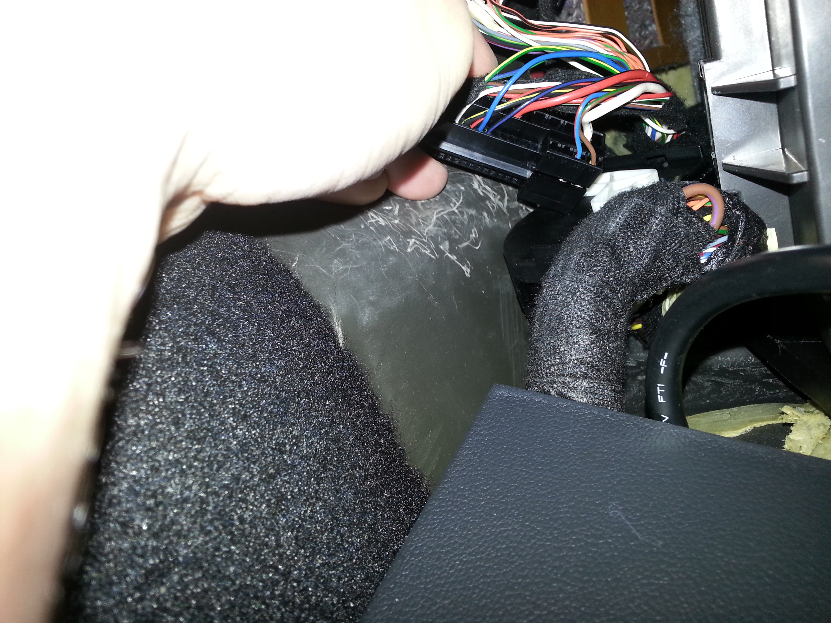

4. Po otrzymaniu paczuszki nastapił montaż w aucie. Pierwsza część we wtyczce przy manetce:
5. Kolejnym etapem było podłączenie sie pod skrzynkę bezpieczników SB5 (5A) pod deską...
...i wstawić styki we wtyczce do BCM...
Na resztę nie straczyło czasu...

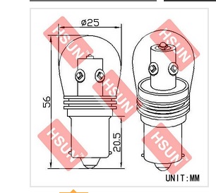

Mullrof napisał(a):czy mógł byś mi wskazać jednoznacznie jakie żarówki powinienem zakupić ledowe do DRL?
Kup takie z diodami mocy...
Wojtek napisał(a):To są nowe żarówki Ledowe... ze szklaną bańką... :)
4*5W CREE HP LED
Jest ich kilka typów... BA15S jak się nie mylę ... Takie same mam w światłach cofania :)

Oto przykładowa aukcja:
Ledy w bańce szklanej BA15S
http://www.aliexpress.com/item/BA15S-20 ... 37123.html

one mają być w bańce czy może być bez?
Od: 23 mar 2015, 09:52
Posty: 16 (2/1)
Auto: Seat Toledo
Postprzez Wojtek » 28 cze 2015, 13:05
W bańce się tak nie rzucają w oczy ;)
Głównie to chodzi o to, by światło dobrze wypełniało całą powierzchnie odbłyśnika świateł dziennych... czyli mają świecić na 360 stopni <diabełek>

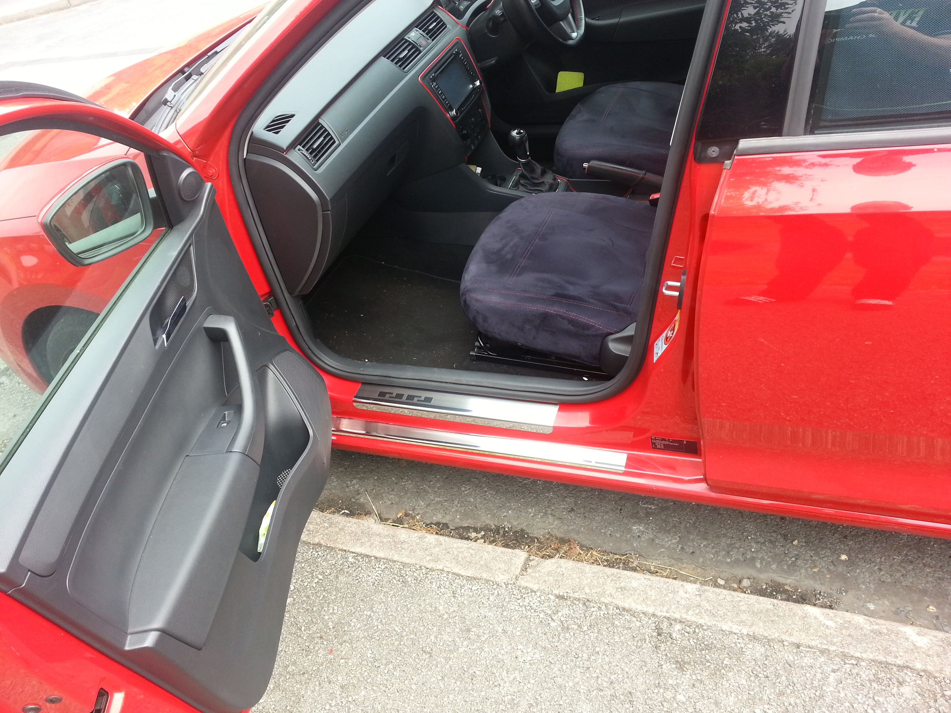

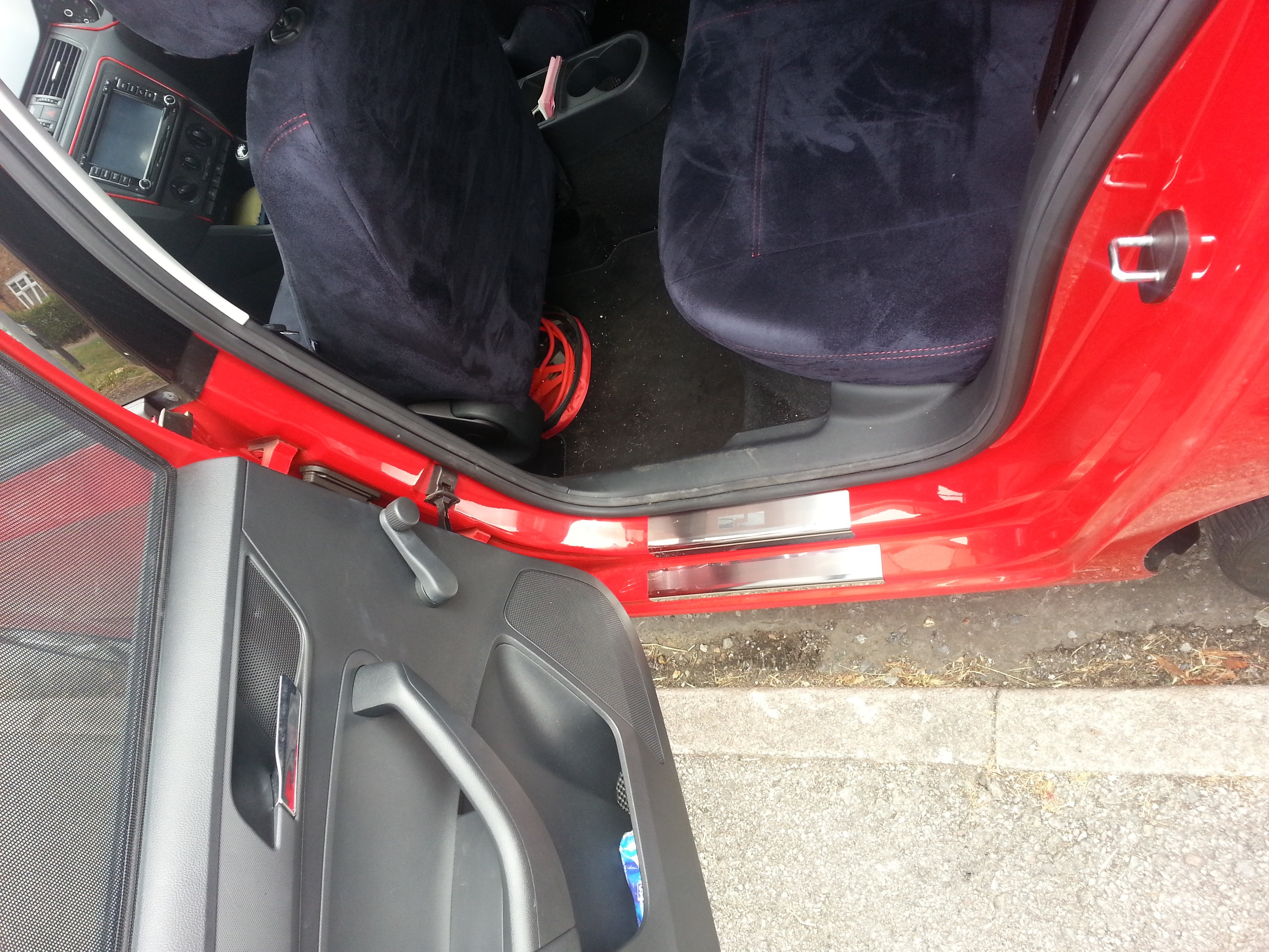

Wojtek napisał(a): listwy progowe (nie podświetlane) zakupiłem w PL <ok> Sa bez napisu Toledo.
Są już zamontowane... <serduszka>
Uzupełnienie o zdjęcia <serduszka>

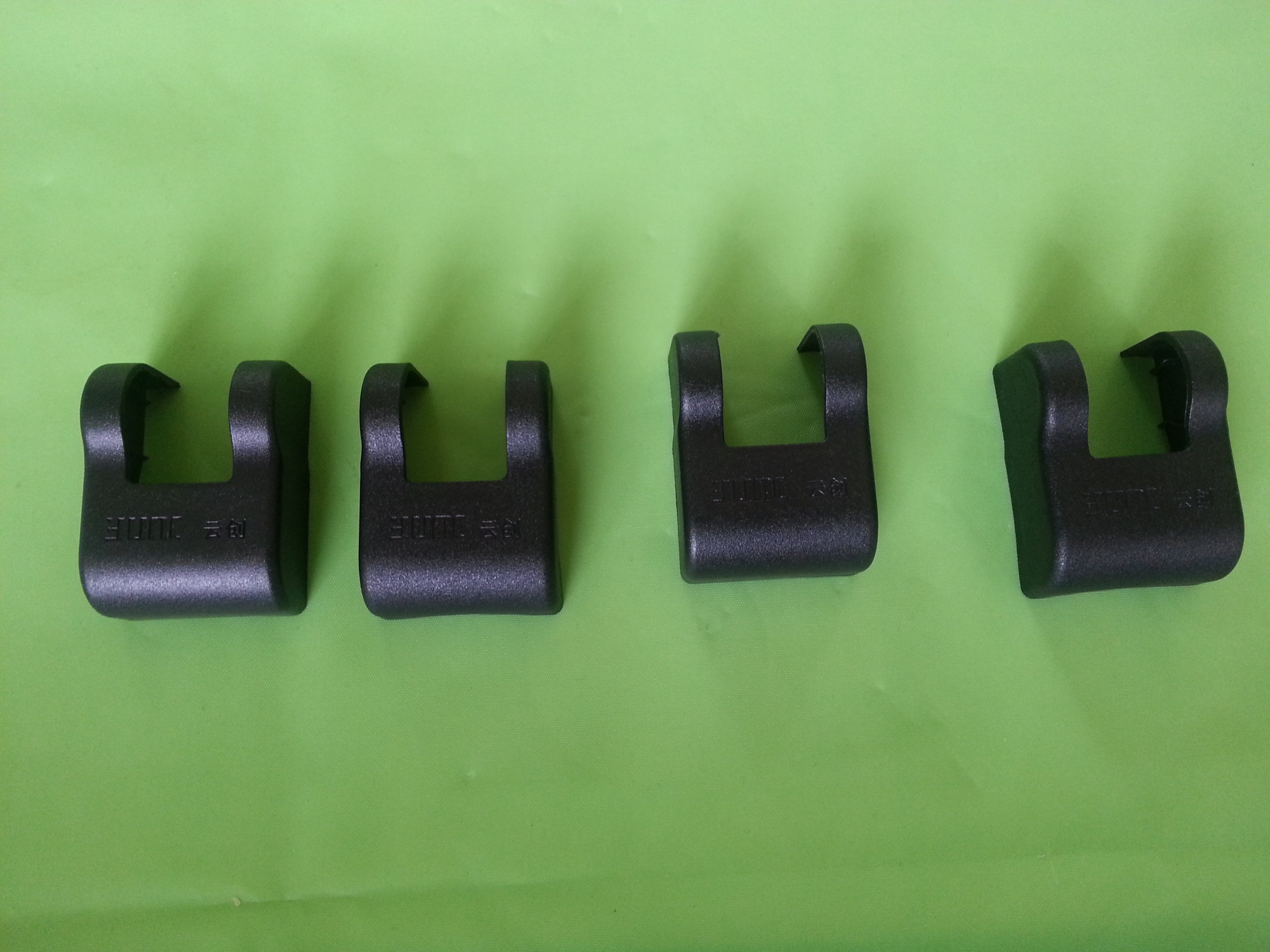

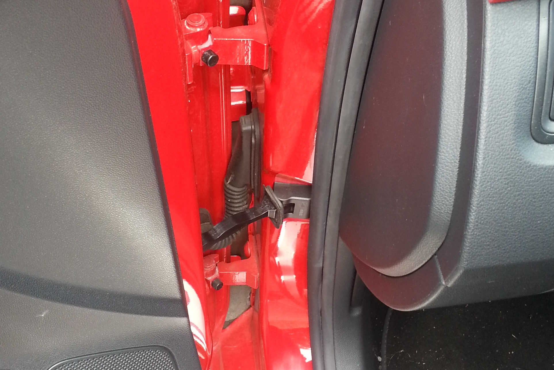

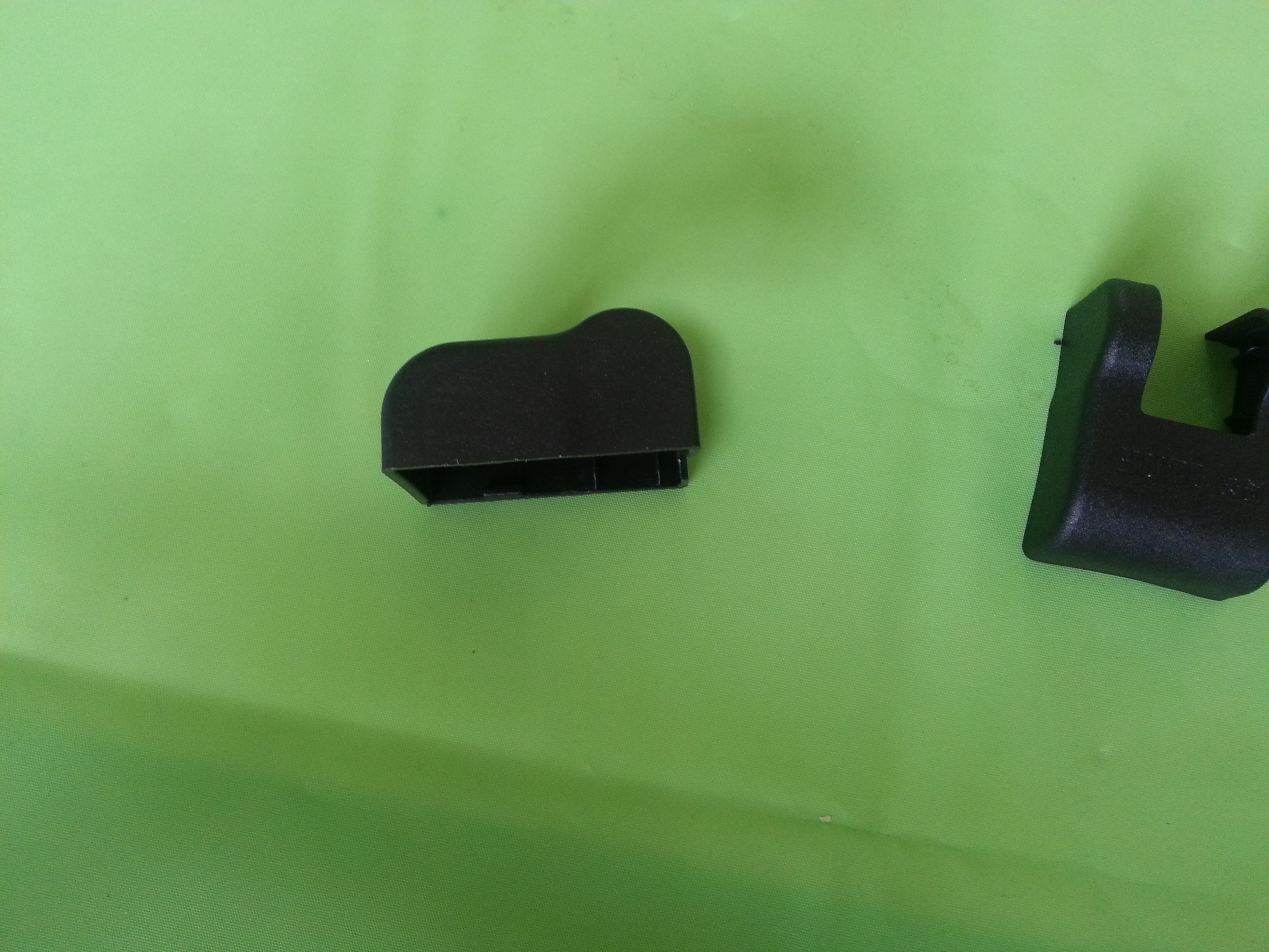

Dodatkowo przyjechały dzisiaj z Chin osłony na zamki/ograniczniki:
