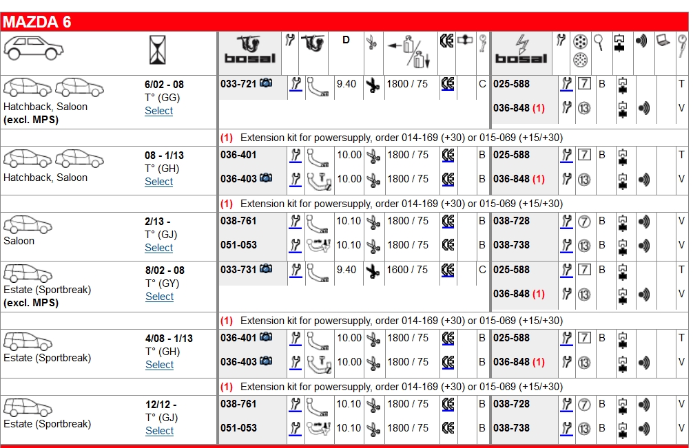

Postprzez Wojtek » 26 kwi 2015, 20:20
Ma w ofercie Bosal:
http://www.catalogue.bosal.com/pages/to ... da&model=6
lista ich produktów (haków) do Mazdy6:
I instrukcja obsługi w formacie PDF:
038761.pdf
(3.21 MiB) Pobrane 136 razy
051053.pdf
(3.39 MiB) Pobrane 117 razy

Postprzez Grzegorz K » 14 cze 2015, 21:10
Hmm ja mam taki ... dokładnie taki ... ale w M3 BK :P
Nawet nie wiedziałem że to Bosal :D Używam odkąd kupiłem (nie ja montowałem), świetne rozwiązanie, sprawdza się bez jakichkolwiek awarii, nie zmienia wizualnie auta.
