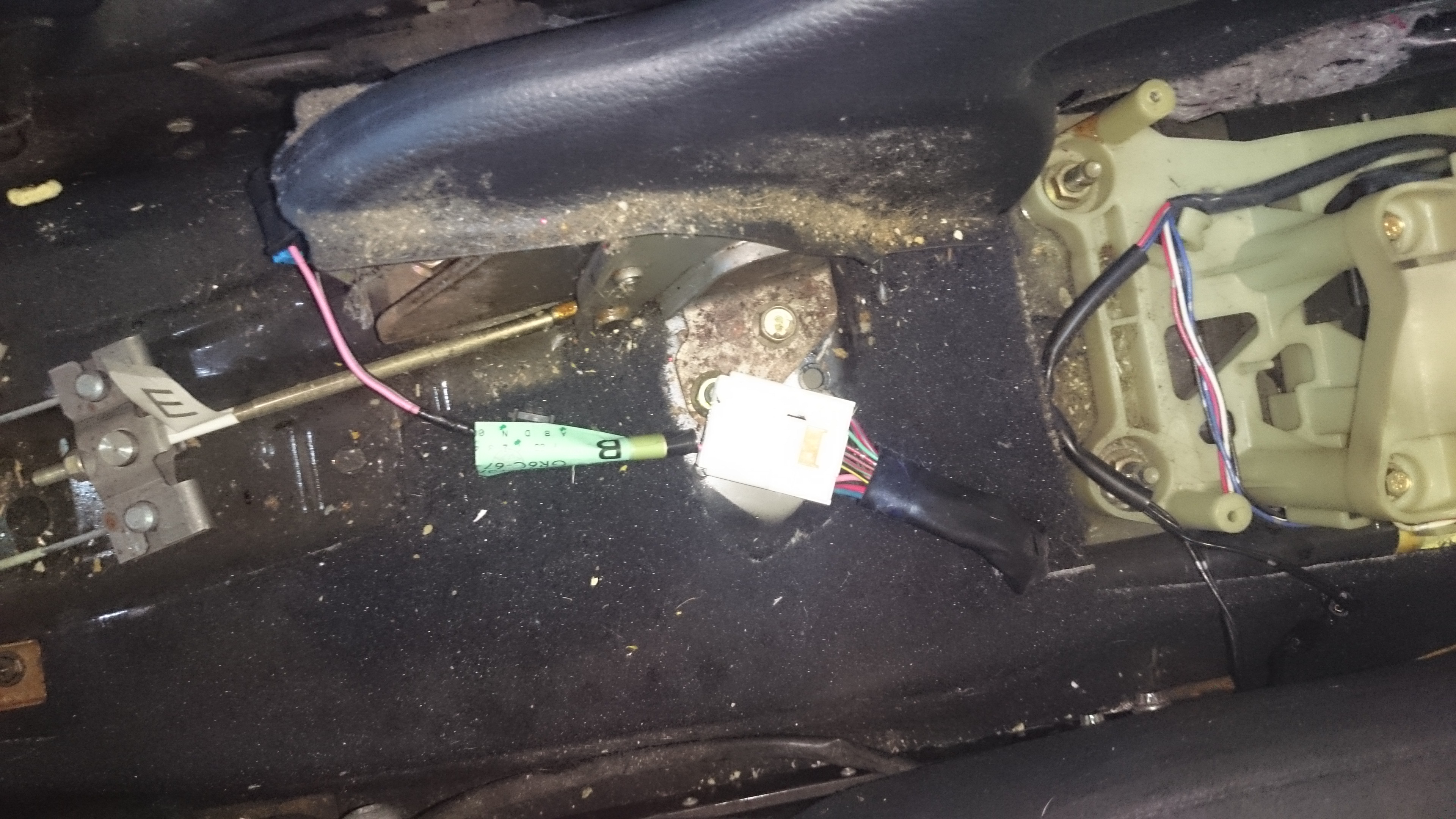

Dzisiaj rozebrałem cały kokpit i tunel ponieważ robie też małego moda z tymi rzeczami i wydaje mi sie że podłączenie przednich foteli nie będzie takie proste. Na zdjęciu jest kostka która jest pod tunelem i w kostce jest sporo kabli a wychodzą tylko dwa do zapalniczki.
Wydaje mi się że pozostałe kable mogą być do grzania foteli... będzie trzeba kombinować ;)

Ta kostka jest od podgrzewania foteli.Z tunelu powinna wychodzic druga i powinny być razem spiete.Jeśli nie miałeś wcześniej pogrzewanych foteli to musisz również wymienić tunel środkowy na taki z przełącznikami do podgrzewania.

Postprzez 19Maaarcin89 » 12 cze 2015, 07:13
Tunelu raczej nie będę wymieniał tylko po prostu zrobię otwory w tym co mam i zamontuje ori włączniki.
Tylko jak to wszystko podłączyć, posiada może ktoś jakiś schemat lub zdjęcie jak to jest podłączone?

Postprzez jachu36 » 12 cze 2015, 08:01
Kup nowy tunel z przełącznikami,cena na alledrogo około 50-70 zł więc nie aż tak drogo.Fotele wpinasz w kostki od foteli a wtyczkę którą masz w "nowym"tunelu łączys z tą na zdjeciu i wszystko będzie działało,nic nie musisz wstawiac,lutowac itp.Ja tak zrobiłem jak wymieniałem fotele ze zwykłych na skórzane z podgrzewaniem.
