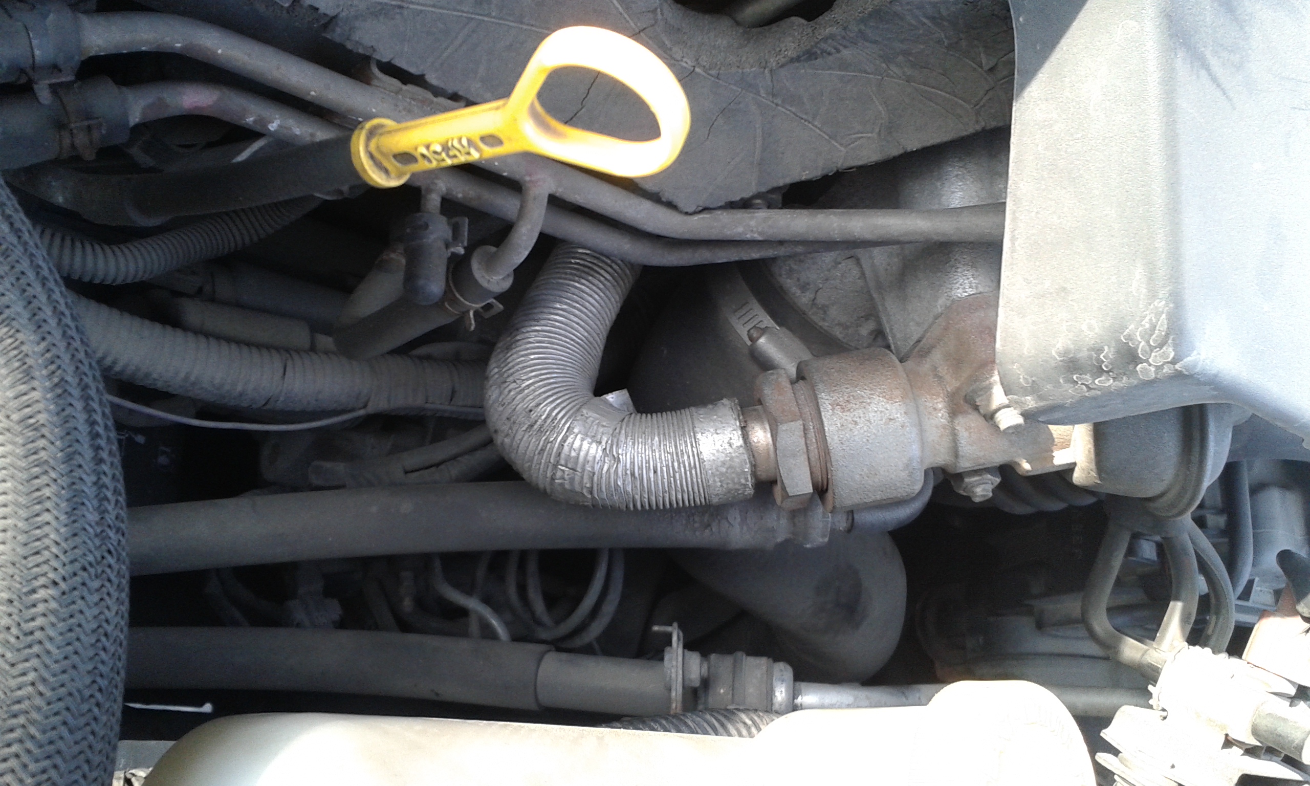

Postprzez PANDA16 » 11 sty 2015, 08:12
Czy aluminiowy wąż który wchodzi do króćca EGR powinien być złapany opaską zaciskową?
Od: 20 lut 2011, 20:45
Posty: 55
Auto: M6 -2.0 Diesel (CiTD) GY 136KM
Postprzez smile » 11 sty 2015, 12:36
Ta harmonijka to tylko izolator. Nie musi być niczym "łapany".
