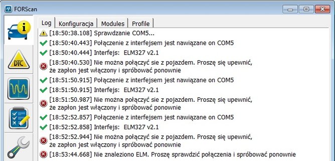

AloHa
Nie mogę podłaczyć mojej GEJSZY pod ForScan
Wyskakuje mi komunikat jak u kolegi wyżej :(
Na Andku Torque łaczy się i śmiga , ale już Piston OBD nie łaczy się też <co?>
Co robię źle ?? . Jutro czytam na necie ile sie da dzis niestety brak czasu :(

Postprzez flywin » 13 maja 2015, 08:09
Ponieważ macie złą wersje Chipu ELM327 w wersji 2.1 gdzie forscan współpracuje tylko do 1.5

Postprzez em_dzej » 13 maja 2015, 09:58
No właśnie że mam 1,5. I lipa

Postprzez Boross-1-6 » 18 maja 2015, 07:55
flywin napisał(a):Ponieważ macie złą wersje Chipu ELM327 w wersji 2.1 gdzie forscan współpracuje tylko do 1.5
Tyle, że podłączałem to do mazdy Demio i się łączy.

Postprzez Michu_M6 » 19 maja 2015, 18:21
em_dzej napisał(a):No właśnie że mam 1,5. I lipa
jesteś pewien? Ja kupiłem u gościa którego aukcję Yoki podrzucił i było napisane w temacie że v1.5 a po zalogowaniu FORScan pisze że to v2.1 i <dupa> z połączenia.... :(
em_dzej napisał(a):Na Andku Torque łaczy się i śmiga
a mi nawet Torque na Andku nie idzie..... nie wiem co jest.... Power-świeci, OBD-miga, PC-świeci.....

Postprzez Garbage1989 » 21 maja 2015, 20:58
polecam poczytać bezpośrednio na forum FRScana temat o chińskich klonach ELMa niestety teraz wszystkie to 2.1 pomimo że pisze 1.5 bo szaleni chińczycy sciemniają i twierdzą że 2.1 to softrware version co miałoby upodabniać go do SCAN Mastera przy czym to lipa bo coś pomodzili i nawet niektóre komendy nie odpowiadają standardom i przez to nie działa do tego dochodzą błędy związane z niestabilną pracą układów odpowiedzialny za komunikację głownie chodzi bo BT i wi-fi
dla zainteresowanych: >>Link<<
w związku z tymi problemami wydawcy oprogramowania zalecają uzywanie sprzętu typu OBDLink który w pełni współpracuje z FORScanem i jest na najlepszych dostepnych komponenetach
