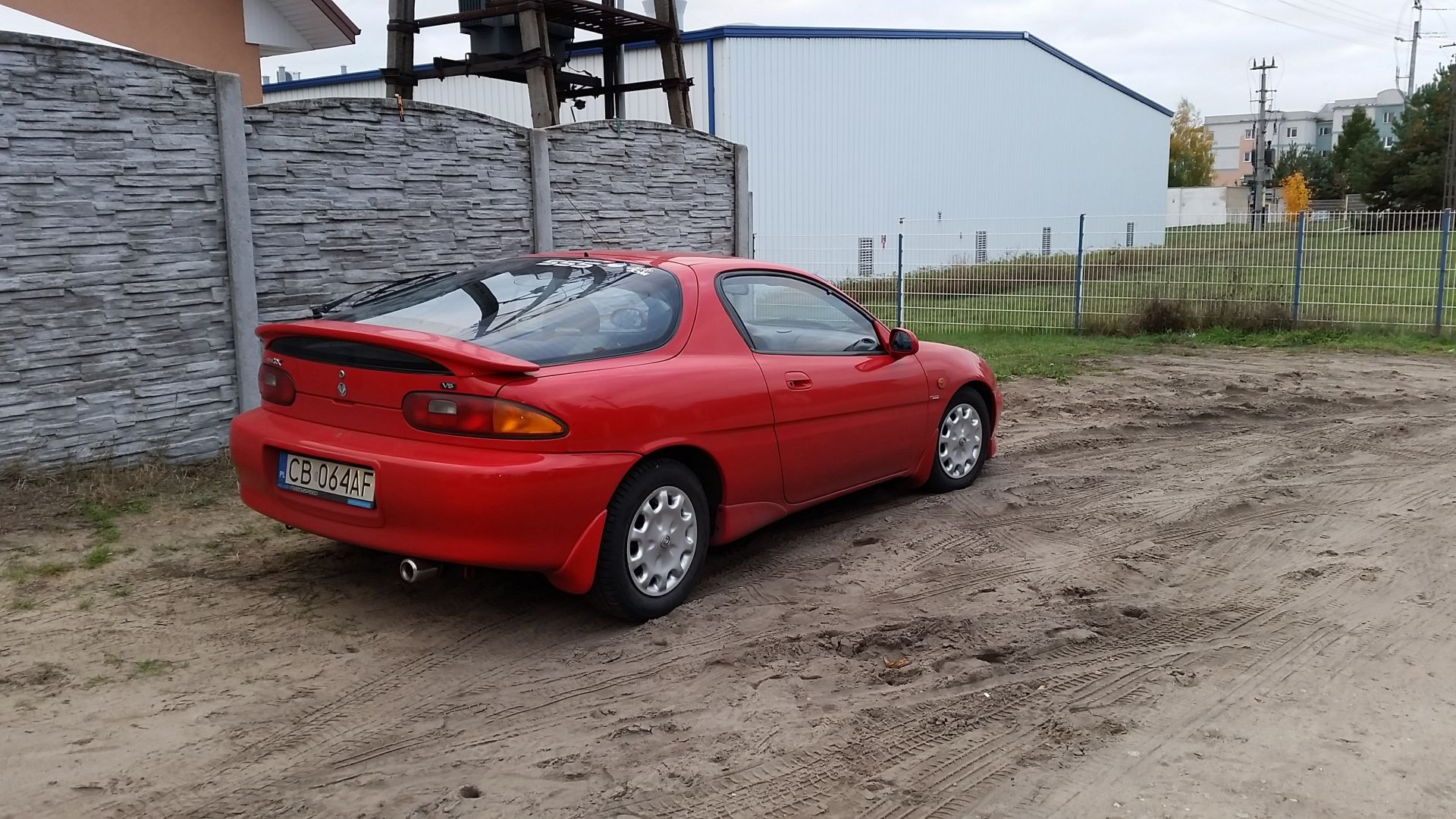

Postprzez adis555 » 4 paź 2015, 12:38
Małe potwierdzenie, że auto nadal śmiga. Ulter już czeka na montaż <czarodziej>
SALT is love, SALT is life.
Od: 27 maja 2011, 10:15
Posty: 1431 (76/78)
Auto: mydelniczka
Postprzez witek » 4 paź 2015, 21:42
Ładnie czystko i serynie :) w tym egzemplarzu pasuje seria idealnie :D dobrze że śmiga bezawaryjnie :)

Postprzez pawcio1017 » 4 paź 2015, 22:41
Czarne lampy aż się proszą... ;)

Postprzez adis555 » 23 paź 2015, 17:12
Winter edition by 14 cali kołpak :D
Sleeper....
Posty: 1431 (76/78)
Auto: mydelniczka
Postprzez Tito01 » 23 paź 2015, 19:47
Koupaki to zło! Tylko felgi szybciej rdzewieją zimą. Nie ma to jak czarna błyszcząca stal :)
