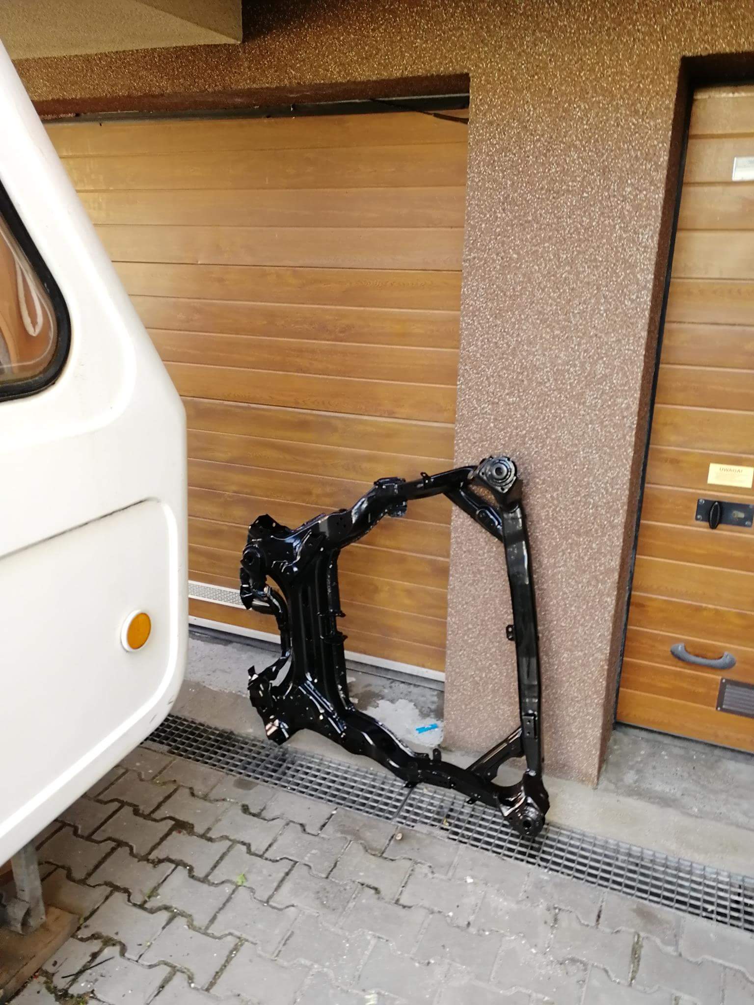

Przerabiałem ostatnio temat wymiany sanek. Kupiłem sanki używane w dobrym stanie i oddałem koledze do piaskowania i malowania. efekt na zdjęciu poniżej.
