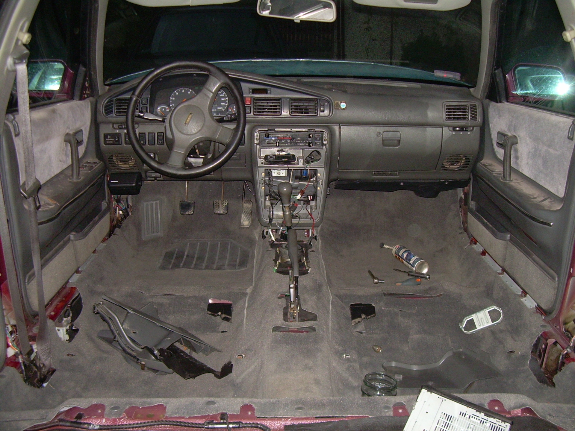

Rozebrać było szybko
Ale teraz to złożyć po miesiącu gdy już się nic nie pamięta co do czego

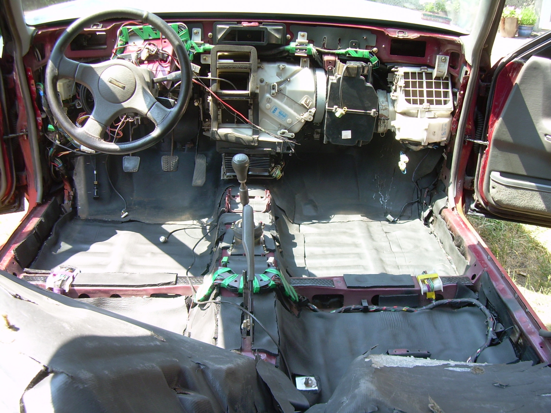

Tak dzisiaj prace wyglądały:
Podłoga wyciszona matami bitumicznymi do tego pianka 10mm, dmuchawa i podszybie uszczelnione, cześć plastików umyta i zamontowana, uszczelki w drzwiach zregenerowane.
Zostało malowanie wycieraczek, złożenie podszybia i maski. Zabrakło mi pianki na bagażnik wiec muszę domówić. Do tego jeszcze muszę złożyć fotel pasażera no i poskładać tyla kanapę wraz z bagażnikiem.
W poniedziałek mam mieć puszkę lakieru dorobionego i będę robił prowizorkę żeby się na razie tak w oczy nie rzucało
Plan jest żeby do następnego weekendu wszystko złożyć
W międzyczasie będę musiał dać samochód do czyszczenia podsufitki i boczków.
Po 12h przy samochodzie jestem bardziej zmęczony niż po 12h w pracy

Wczoraj domówiłem jeszcze maty i piankę tak żeby starczyło na drzwi i możne maskę.
W sumie mam już 50 sztuk (625x100cm) pianki 50x25cm 9mm, 16 szt mat 50x25cm.
Z tym że ja te maty bitumiczne przyklejałem na duże powierzanie blachy i tam gdzie dzwoni jak uderzam ręką
Cześć starej powłoki też została. Wyleciała tylko ta luźna i tam gdzie była blacha wstawiona. Za to pianką obklejam wszystko.
Pianka 285 zł, maty 70 zł. Myślę że 500 zł starczy w zupełności na całe auto
