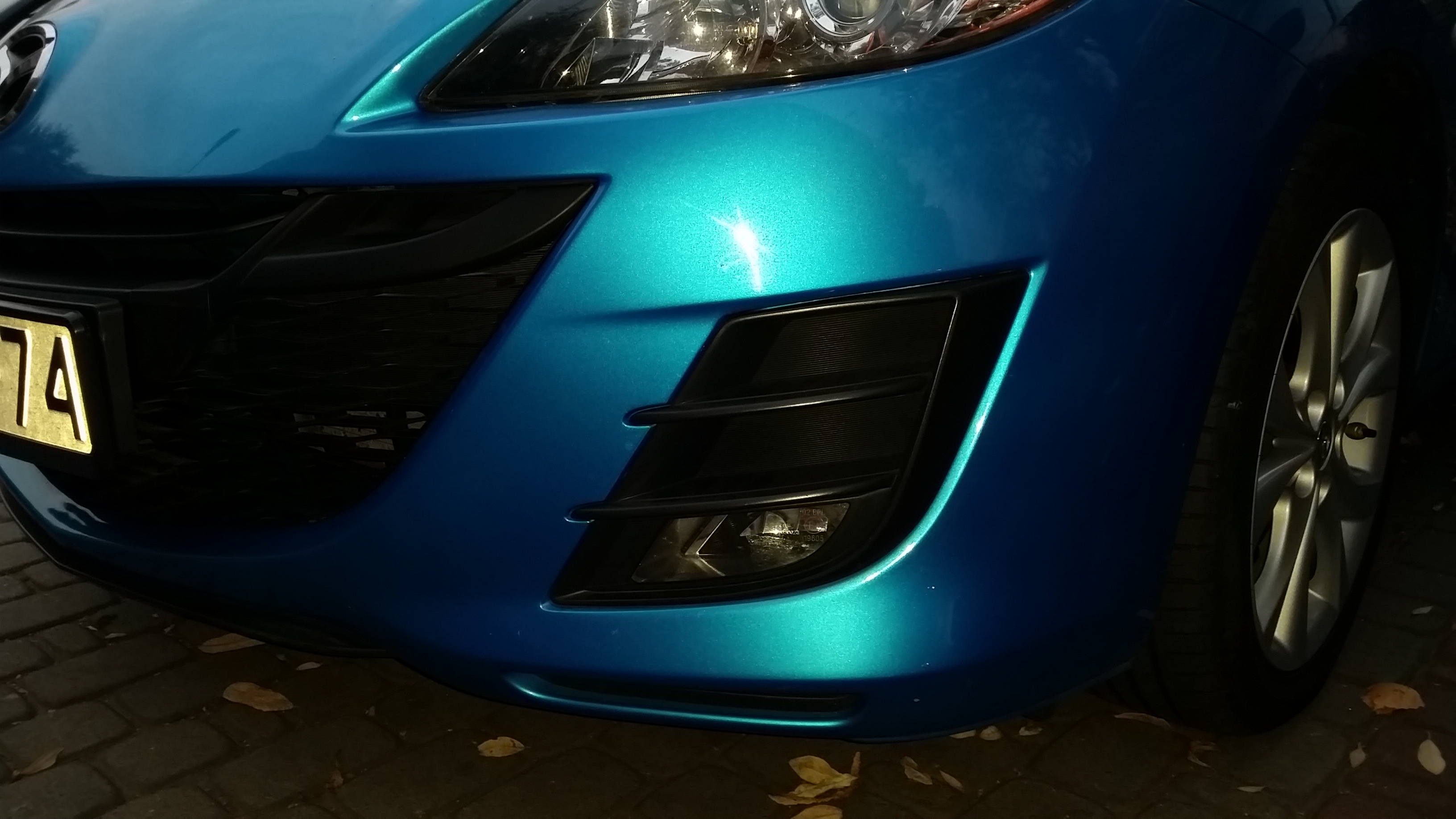

KMBak poniżej znajdziesz linki do zdjęć mojej Mazdy 3 BL Sport (2012, 2.0 benzyna).
1. https://drive.google.com/file/d/0B0T1lZ ... sp=sharing
2. https://drive.google.com/file/d/0B0T1lZ ... sp=sharing
Dzięki za pomoc i poradę.

Czekaj – to chyba zwykły polift?
- Od: 12 lis 2011, 13:36
- Posty: 3822 (129/80)
- Skąd: Wrocław
- Auto: Jest: Mazda 6 2.5 Sky-G SkyPassion 2016
Jak dla mnie polift. I albo fabryczne albo wynalazków trzeba szukać.

KMBak dzięki za link. Za szybko się ucieszyłem. Po pierwsze ta aukcja się zakończyła, ale idzie znaleźć w innym miejscu (koleś nie posiada). Niestety od Mazdy 5 nie pasuje bo zaślepka plastikowa ze światłami przeciwmgielnymi jest szersza. W Mazdzie 3 jest wąska do góry. Zerknij post wyżej na moje zdjęcie.
Mimo wszystko dzięki za pomoc. Napiszę do niego, może coś będzie miał do mojej Mazdy.
Szukam, szukam i niestety nic. Albo do wersji sprzed liftu na podłużne przeciwmgielne, albo na wersje US w tych szczelinach górnych albo przy dolnej szczelinie zderzaka przy samej ziemi... Ewentualnie założę jakiegoś uniwersalnego philipsa led drl 4. Zmierzę tylko czy będzie ok i zgodnie z przepisami.
