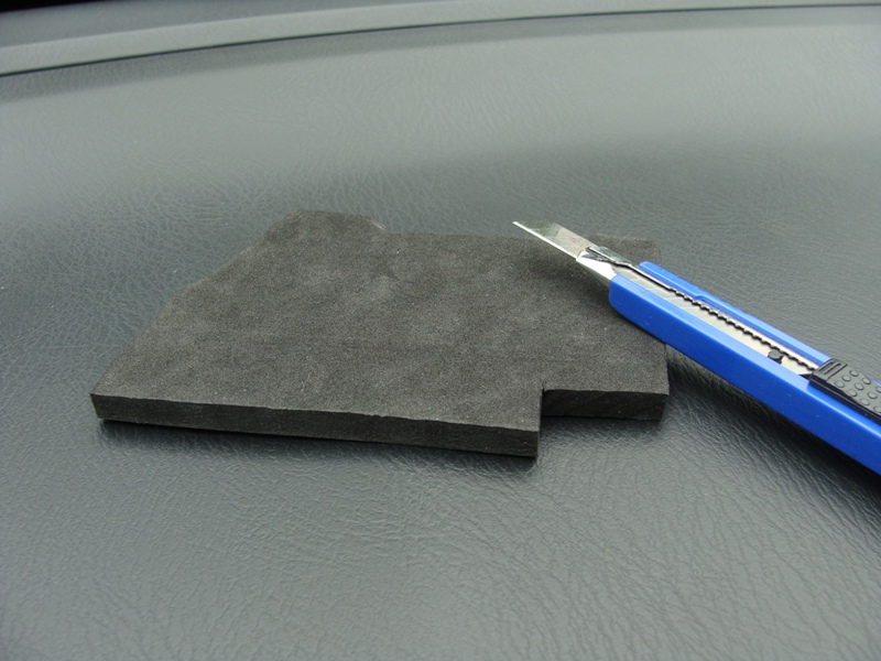

Poniżej kilka fotek i moich spostrzeżeń dotyczących irytującego skrzypienia deski rozdzielczej ( i poradzenia sobie z tą upierdliwością) w mojej Premacy.
W moim przypadku – skrzypienie – ujawniało się podczas jazdy – już przy niewielkich nierównościach w jezdni i wolniejszej jeździe. Przy wyższych prędkościach i jeździe po równiutkim asfalcie, bywało, że dokuczliwe dźwięki nie występowały.
Rozwiązanie przyszło przypadkiem – jechałem jako pasażer i z nudów próbowałem rozwikłać przyczynę irytujących dźwięków. Zauważyłem, że po mocniejszym dociśnięciu deski w środkowej części, skrzypienie ustaje. Próby z podłożeniem czegoś od spodu i wytłumieniem drgań, spełzły na niczym (nie byłem w stanie dostać się tam ani po demontażu kratek nawiewu, ani po zdjęciu szuflady schowka).
Potem była kolejna jazda i szybki eksperyment z ...chusteczką higieniczną złożoną "w kostkę" i wciśniętą ciasno między szybę a plastik w środkowej części deski. O dziwo pomogło. Dalej tylko próba z czymś bardziej estetycznym – wypadło na niewielki kawałek twardej pianki (~1x2 cm).
Myślę, że zamienników może być wiele – np. guma, korek itp. (grubość i wielkość też trzeba sobie dopasować w zależności od potrzeby).
Nie twierdzę, że "mój patent" będzie pomocny w przypadku każdego skrzypienia deski, ale jeśli komuś to pomoże...
pozdrawiam @pike
po mocnym dociśnięciu deski rozdzielczej (+/– w tym miejscu), skrzypienie zwykle ustawało
Znaleziona w szpargałach "gruba" pianka – ta moja miała ~8mm grubości (mogła być też ciut grubsza)
Po "naprawie".

Postprzez darnow6839 » 27 maja 2015, 22:11
To jest słuszna koncepcja. Zauważyłem to samo – lekkie dociśnięcie plastiku "ucisza" świerszcze. Zainspirowałem się kiedyś jadąc jako pasażer w Nissan Note – tam na całej szerokości szyby od lewej do prawej pomiędzy szybą a deską (plastikiem) jest coś ala uszczelka z pianki. Pierwszy raz spotkałem w aucie takie "uszczelnienie" ale od razu pomyślałem o zaadoptowaniu tego w CP :)

Postprzez say » 10 cze 2015, 21:00
Ta pianka pomoże...na jakiś czas ale nie za długo. Sprawdzone empirycznie. Struna zaś dziala już od wielu lat...cisza.
