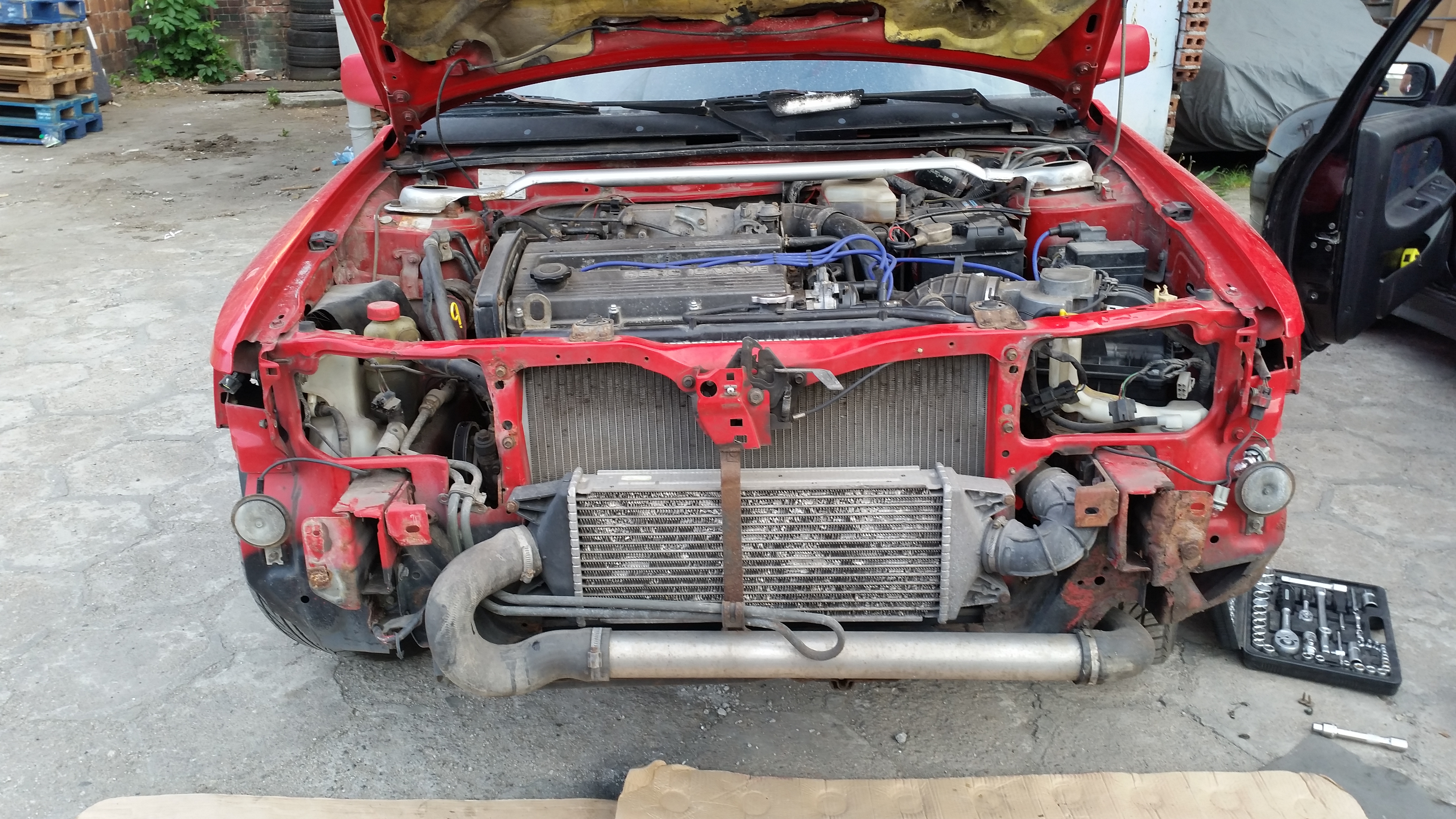

Teraz od razu widać, że to nie przelewki. Na widok takiego zderzaka nie jeden będzie się chciał zmierzyć ze świateł.

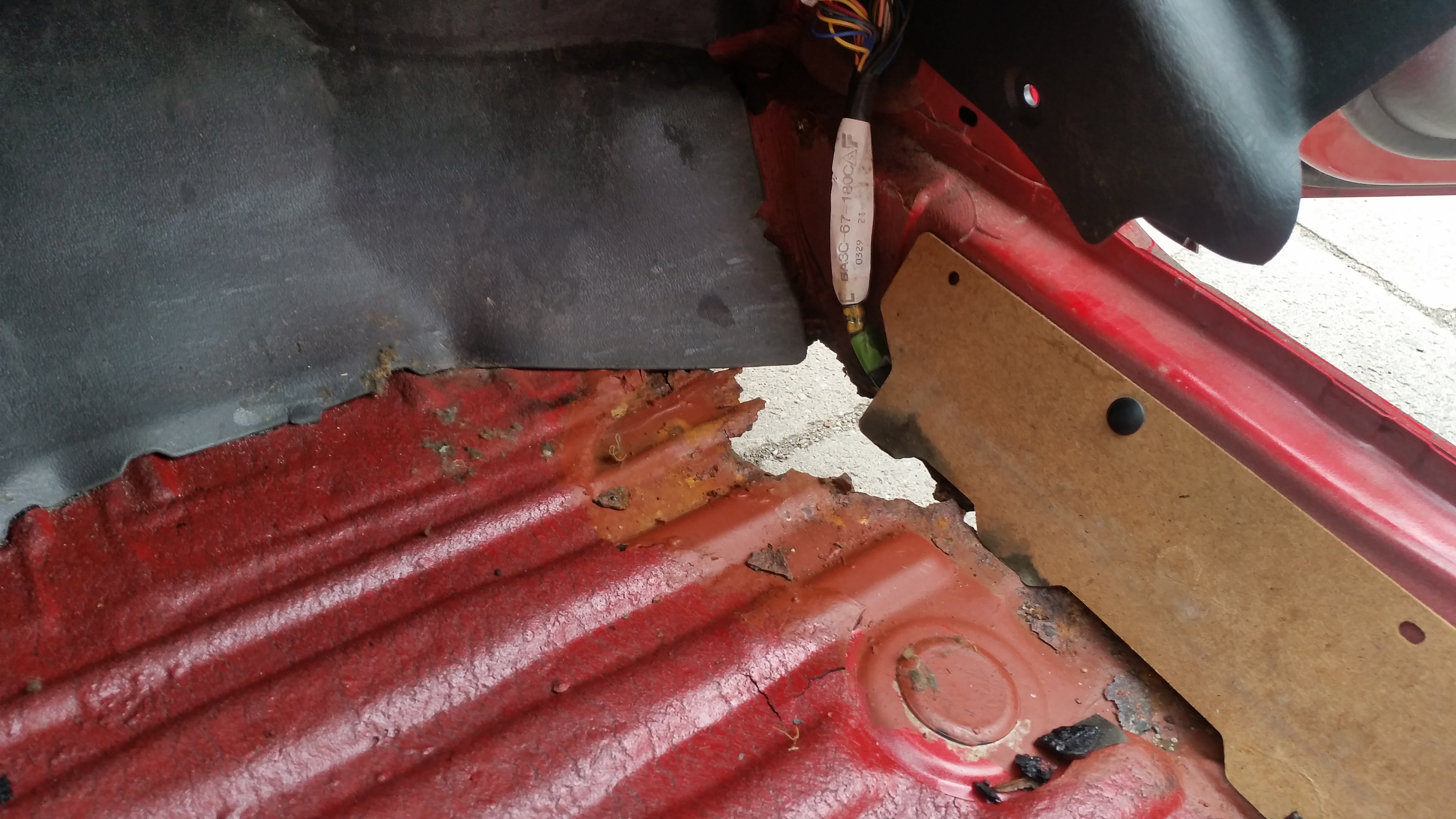

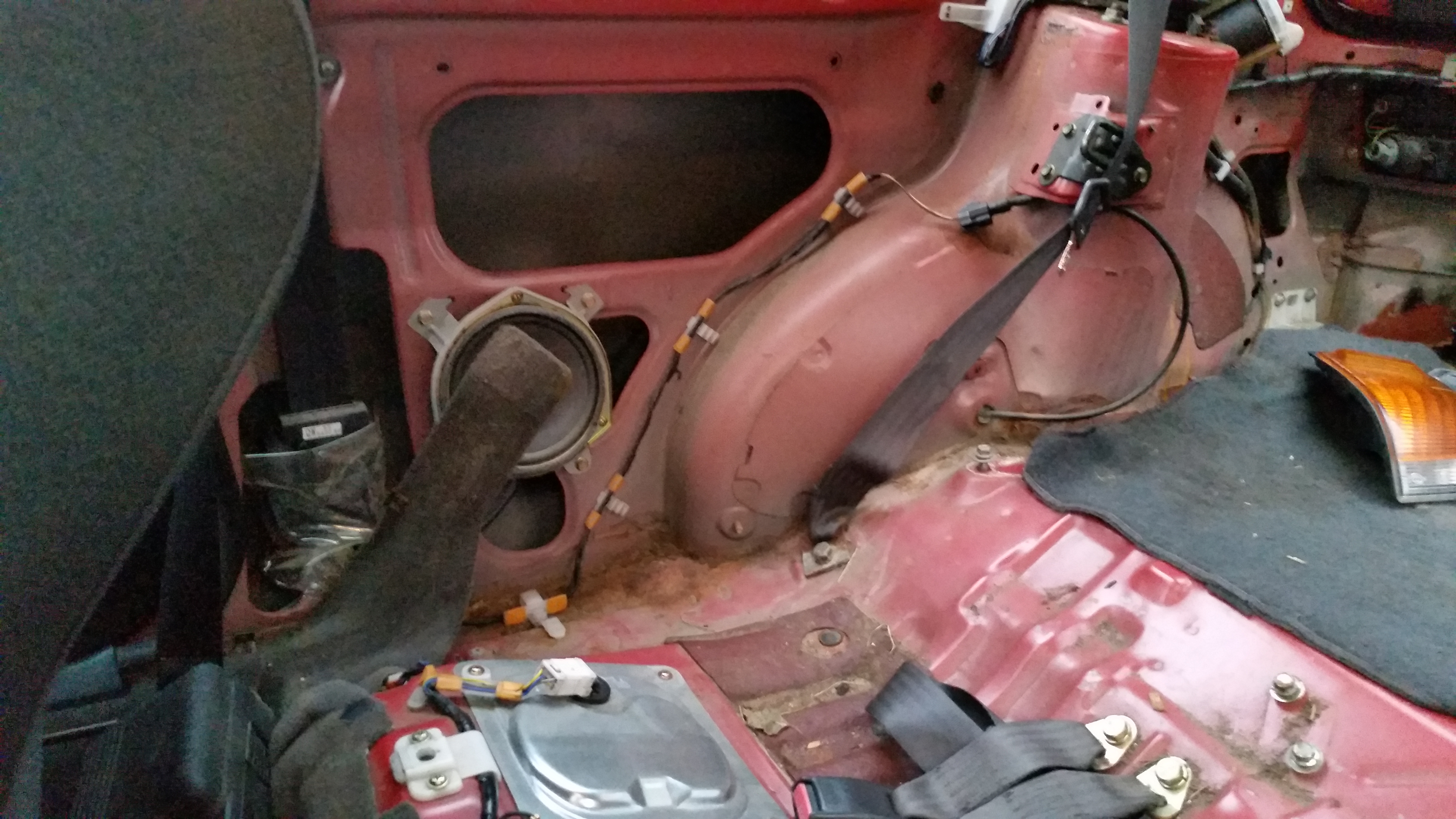

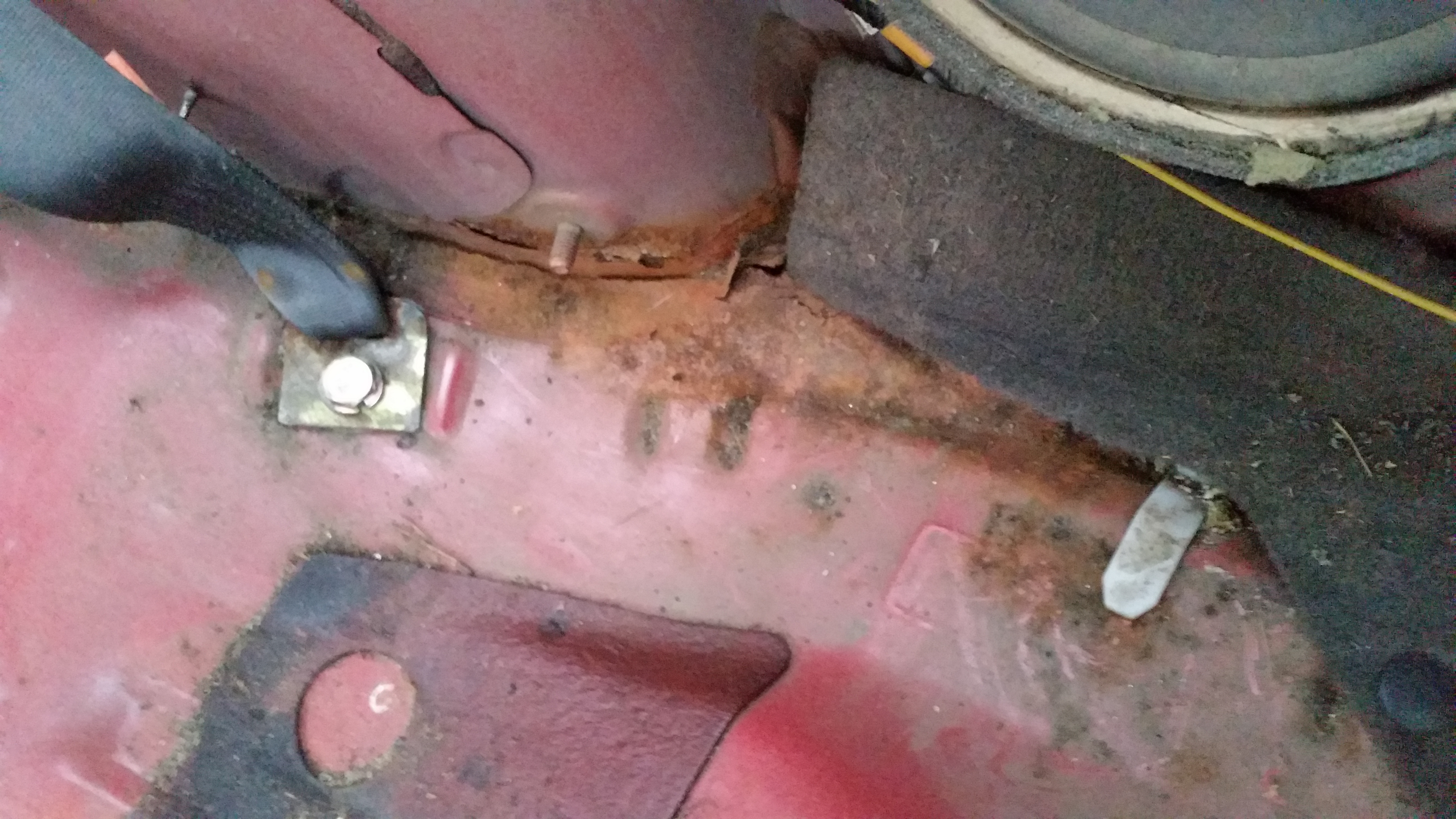

Z przodu 2 dziury na wylot standardowo pod nogami kierowcy i pasażera.
ogólnie jestem zadowolony. Do wspaniałej 2 progi L i P . 2 reperaturki tylnych nadkolii, dziury w podłodze i wsio. Pewnie jeszcze jakaś pierdołka się znajdzie.
Tylna lotka dużą jest kierownica od GT dziś kupiona.
