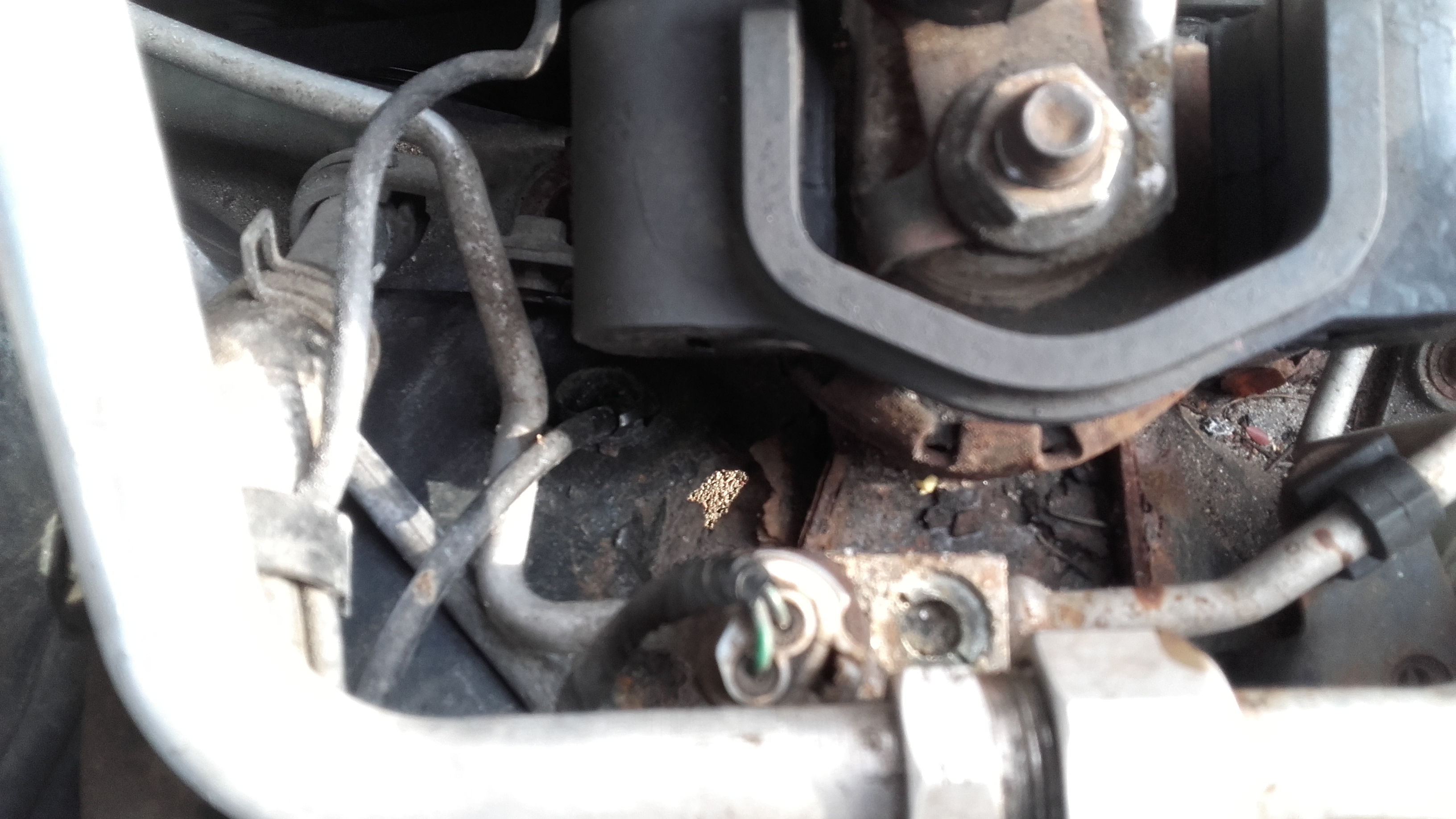

– dziura jak i również rdza przy poduszce silnika od strony rozrządu . To mnie trochę zniechęciło ale nie może być idealne auto które ma 18 lat na kołach.

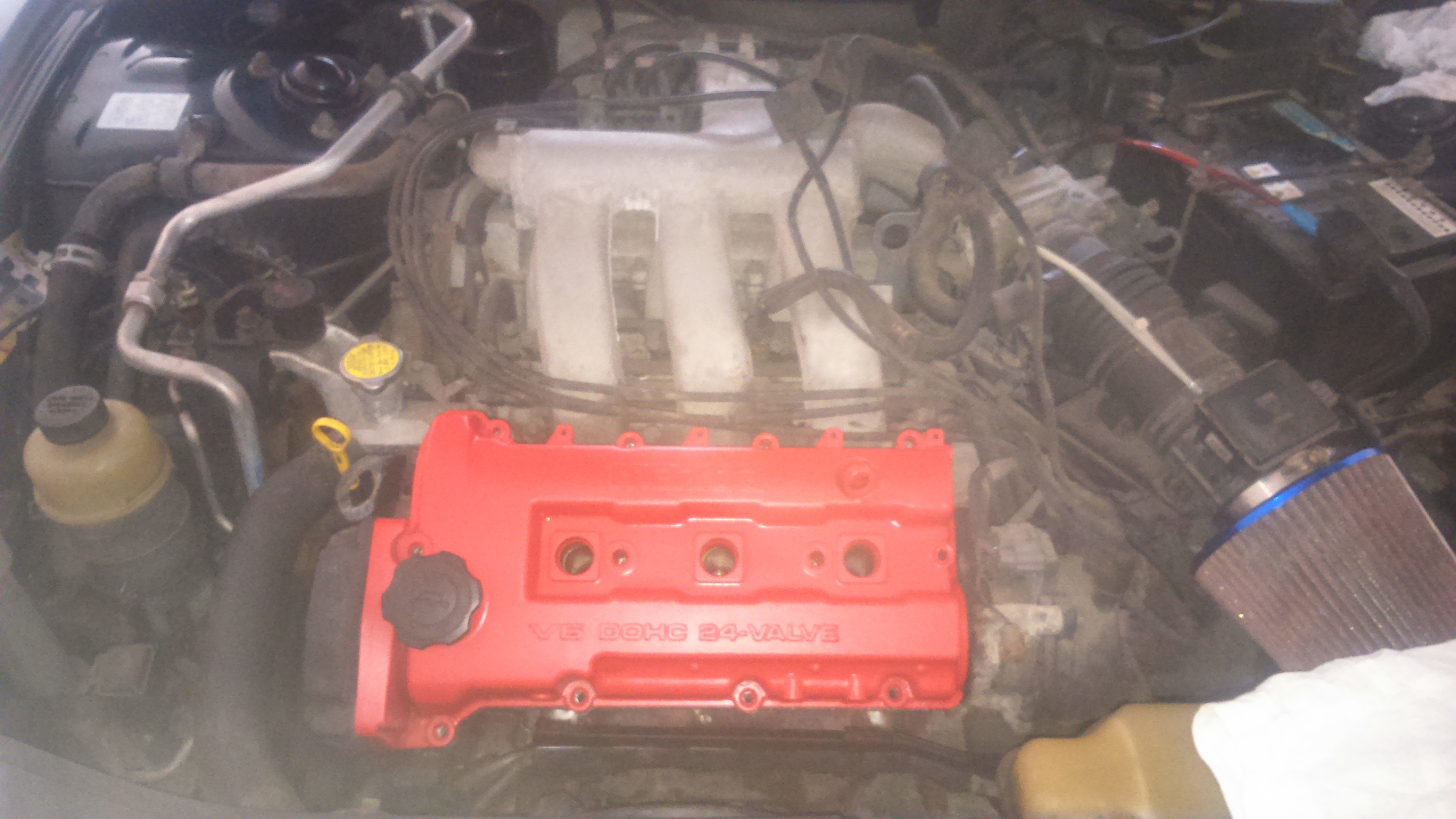

No ładnie, silnik widać moc ma. Coś już robiłeś przy motorze? Zrób jakieś lepsze fotki bo te trochę rozmazane :P No i przyjemności z autem :D

Ja bym ten kolor określił jako stalowo niebieski metalik, dziwny taki, ale jak ma porządny połysk to nie jest zły. Rdza pod poduszką silnika to normalne zjawisko w tych autach, prędzej czy później zawsze wychodzi, problem leży w tym że zgrzane są tam 3blacy ze sobą, przenosi to połączenie drgania silnika a że nie było tam żadnego dostępu jak w procesie produkcyjnym podczas kataforezy tak i później przy ewentualnej konserwacji, która zapewne nie była w tym aucie robiona wcale.
Powoli do przodu, blacha malowanie błotników, no i porządna konserwacja, z własnego doświadczenia mogę ci polecić konserwację Noxudol, robisz raz porządnie i zapominasz.
