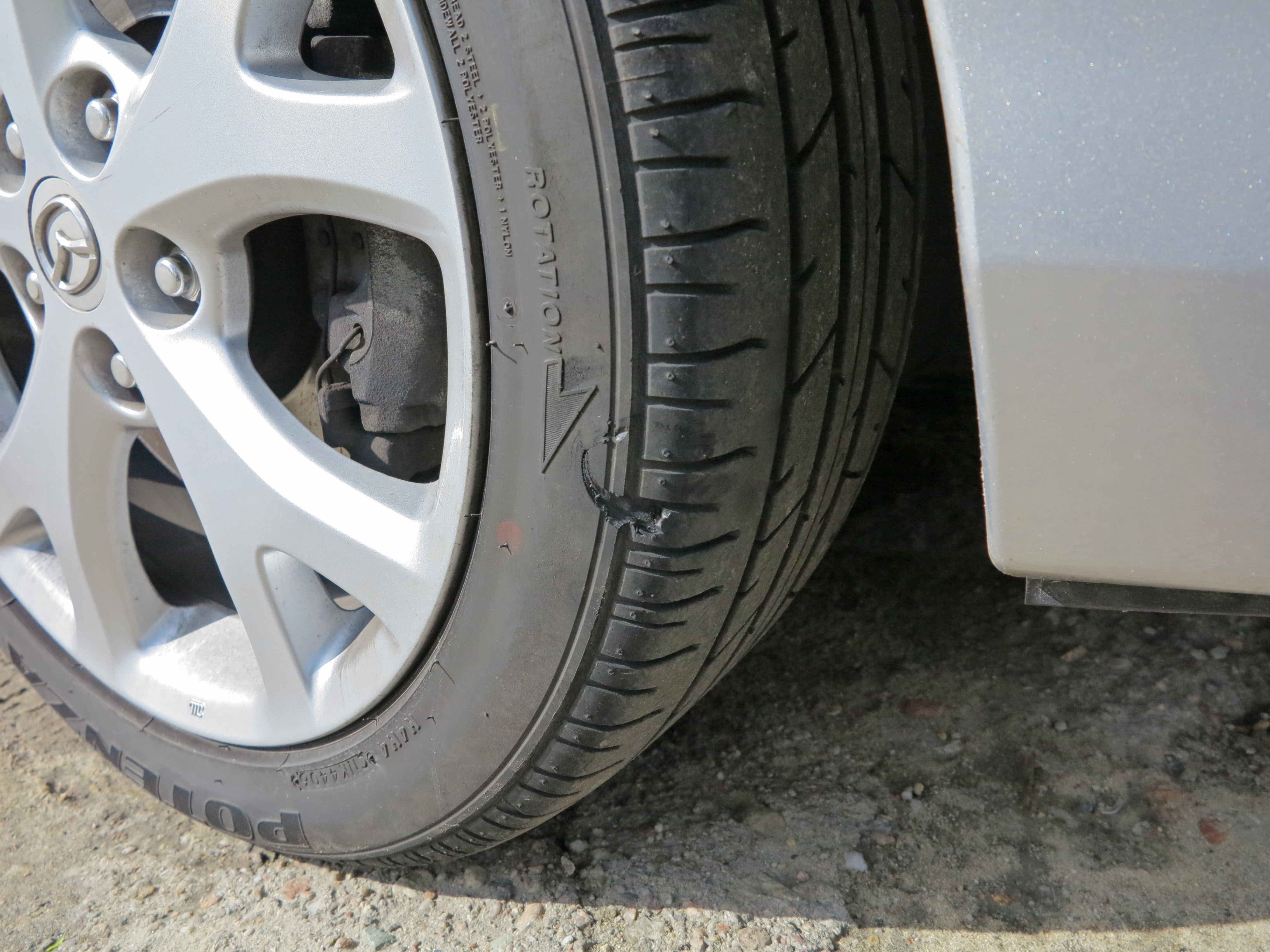

Dzień przed Wielkanocą parkując auto pod blokiem wjechałem na coś czego nie powinno być :|
W planach była co prawda zmiana opon, ale teraz musiałem to przyspieszyć. Wybór padł na budżetowe Daytony grupa Bridgestone, Potenza to to nie jest <rotfl> ale mam nadzieję, że pojeździ. Guma ładnie siedzi na feldze, nie było problemu z wyważaniem, bieżnik w miarę agresywny, a cena bardzo atrakcyjna. Jest trochę głośniej ale może dlatego, że nowe , a może bo takie są, nie wiem, wyjdzie z czasem. Opony zamawiałem na oponeo.pl – dostawa następnego dnia, niestety mój wulkanizator miał zapisy na przyszły tydzień, a ja bałem się daleko jeździć z taką oponą więc udałem się najbliżej do Pana "Heńka". Z początku się przestraszyłem, ale obsługa profesjonalna i ciut taniej. Teraz trzeba troszkę pojeździć, żeby wyrobić sobie zdanie o oponach i znaleźć zarządce drogi/parkingu i wystosować odpowiednie pismo z załącznikiem, może część kosztów się zwróci <co?> .
