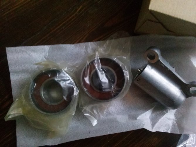

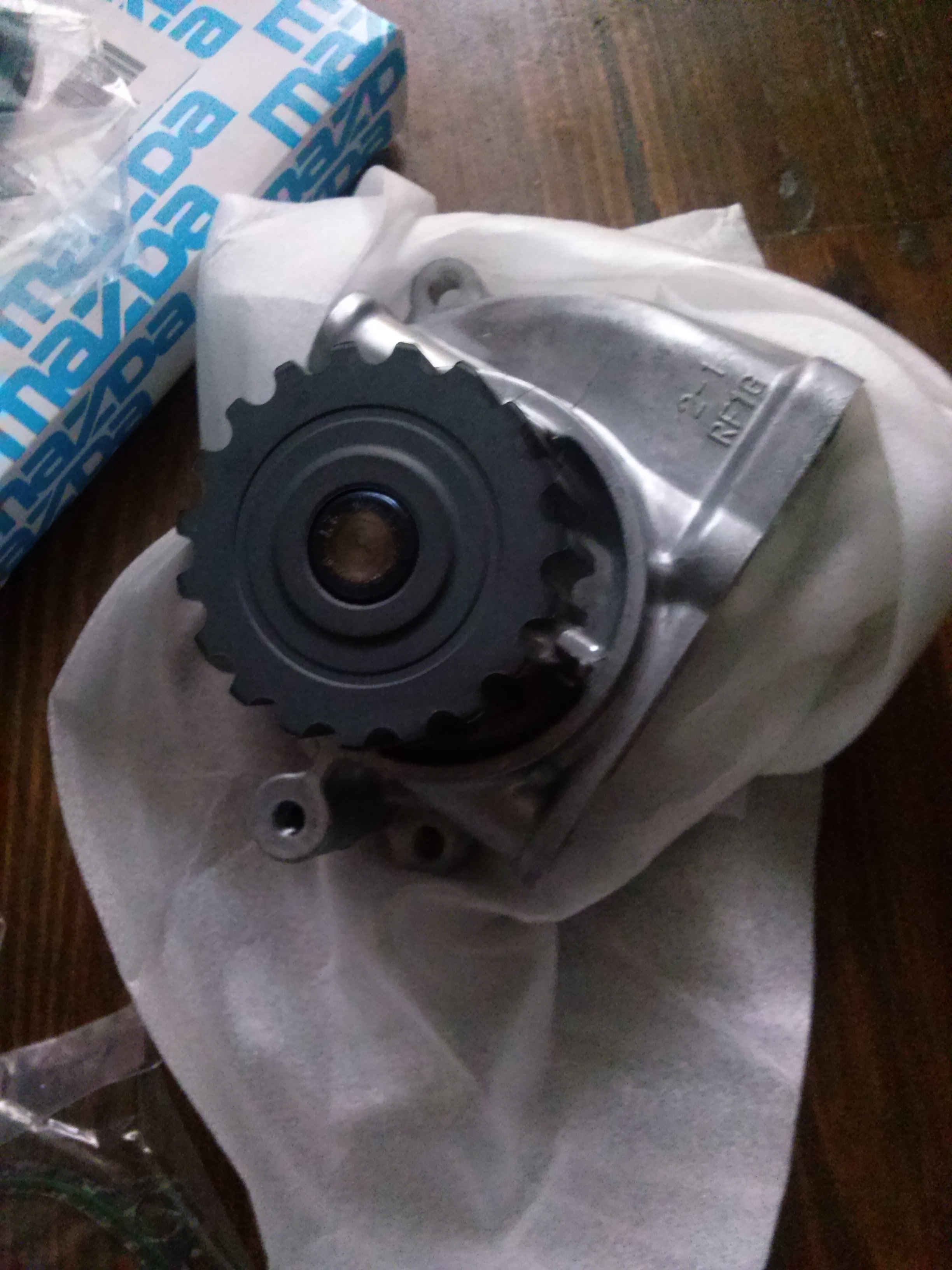

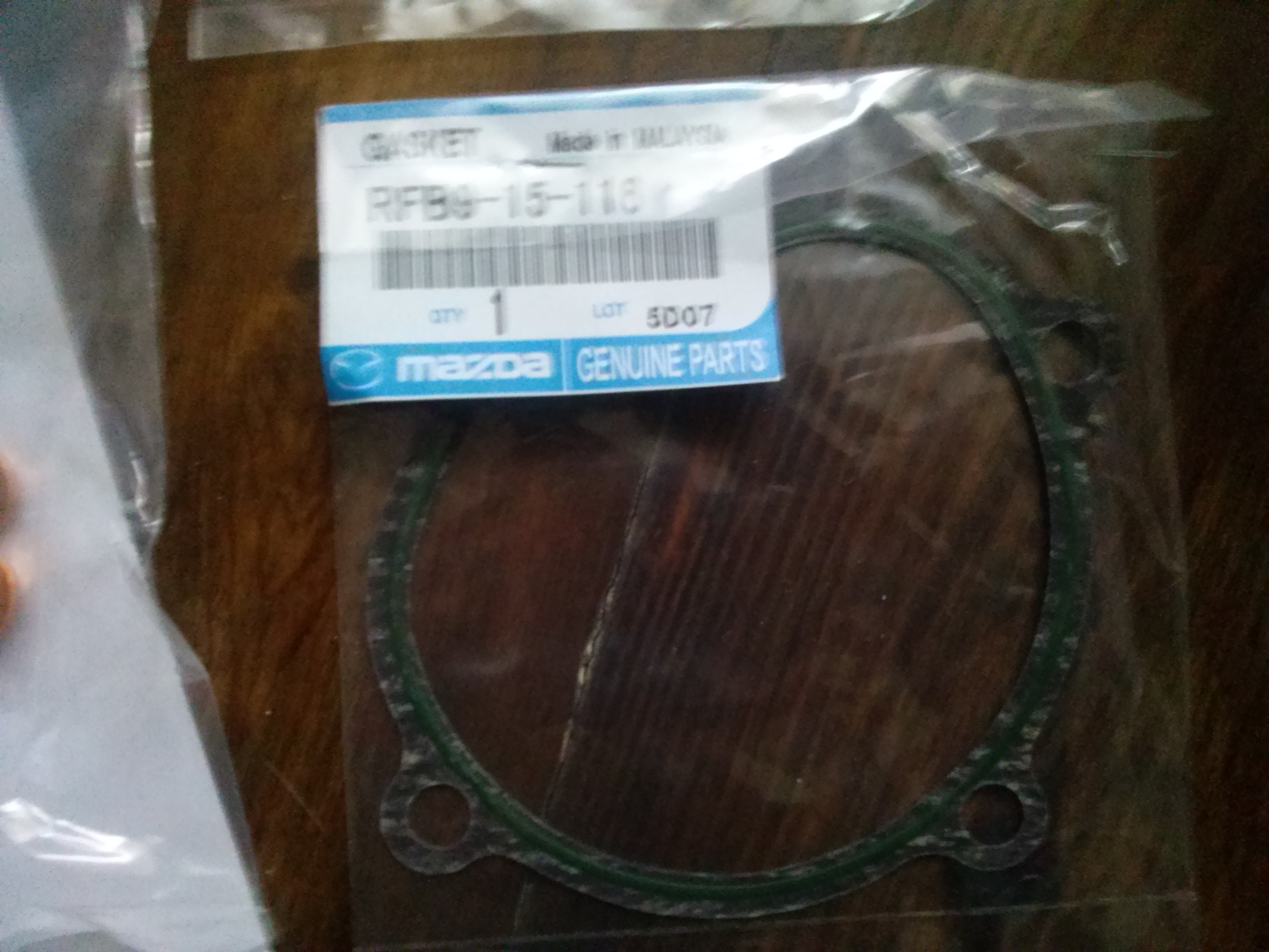

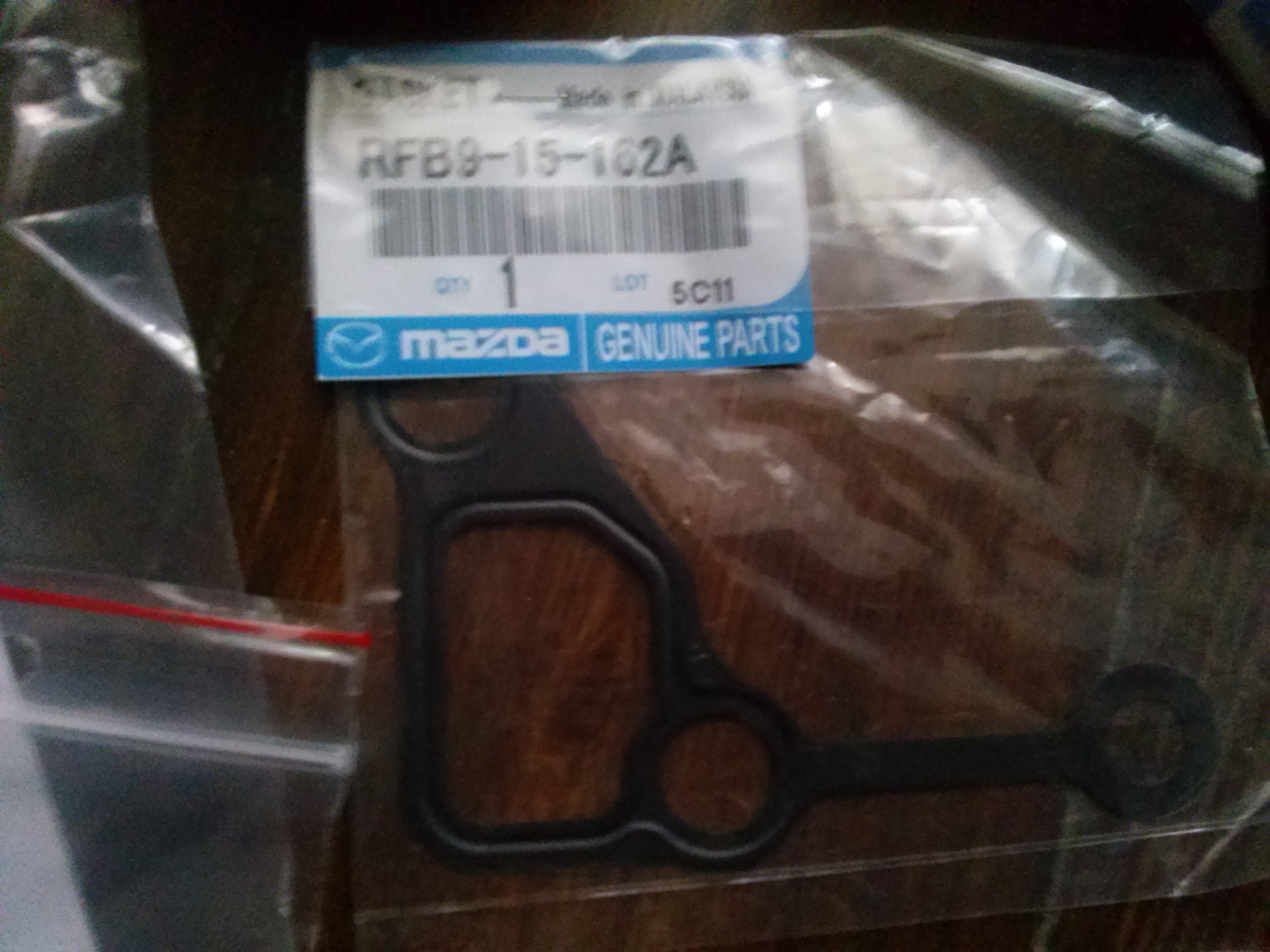

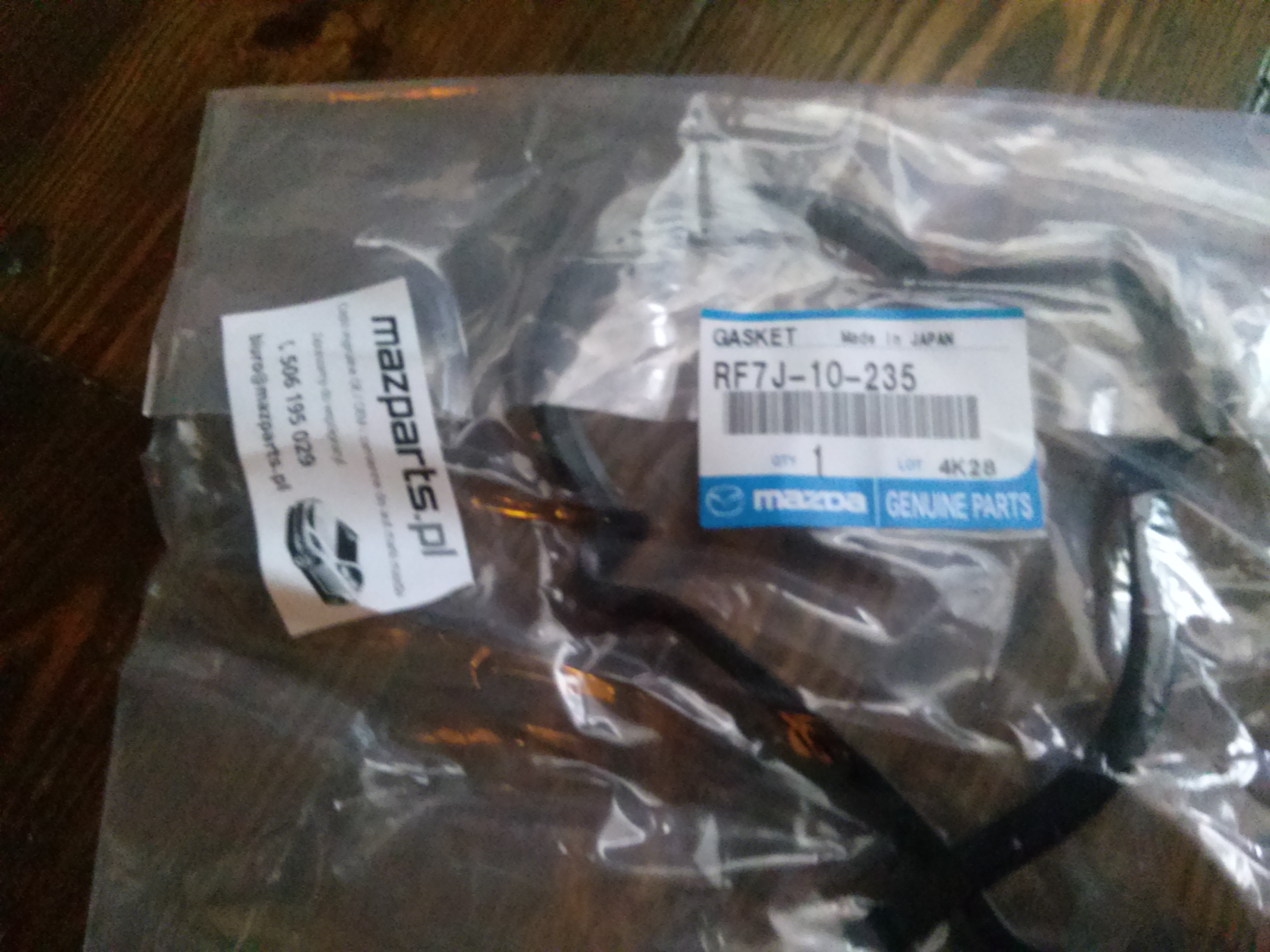

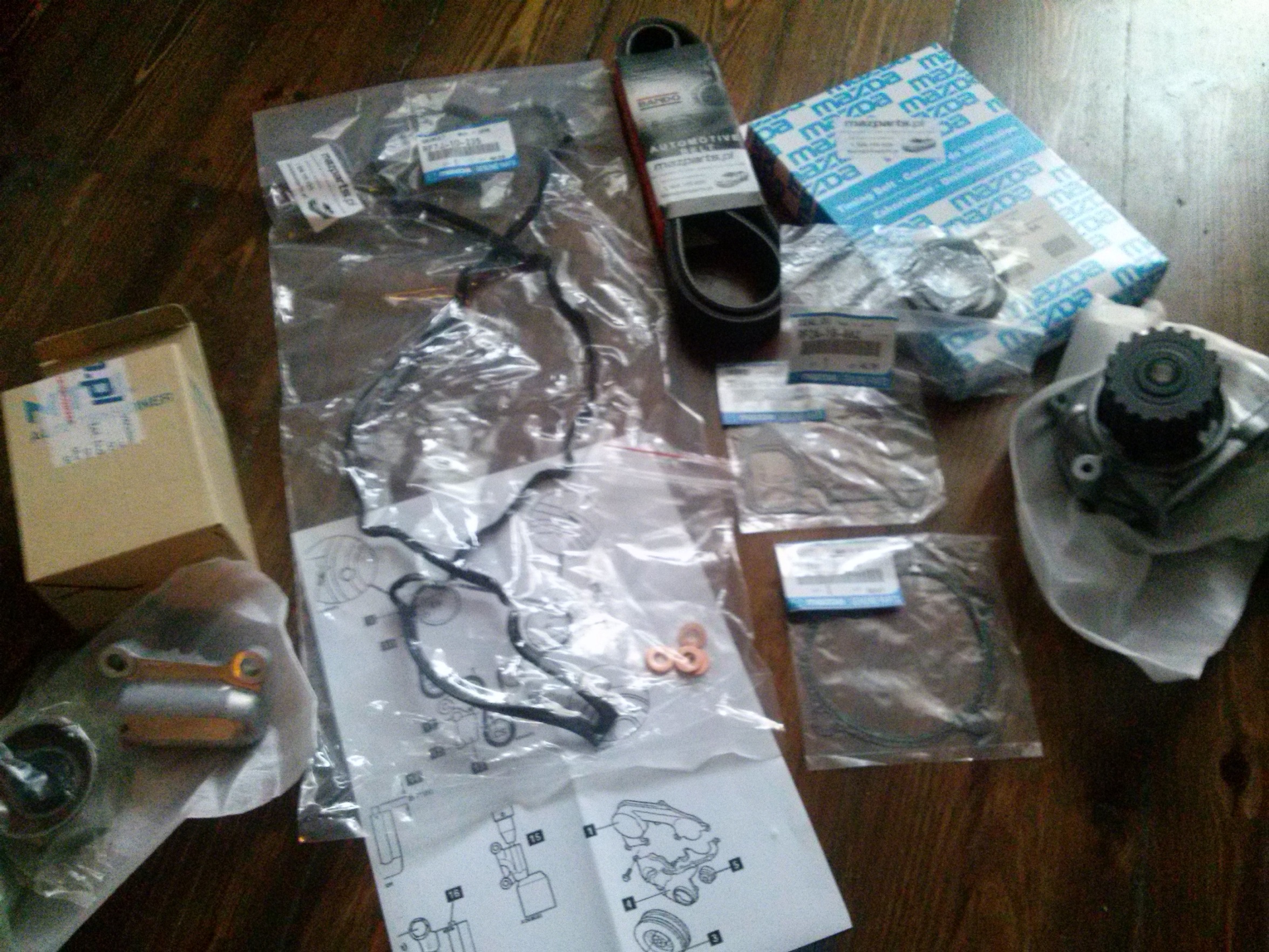

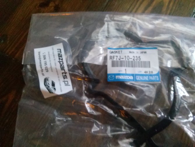

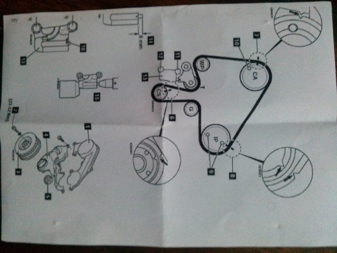

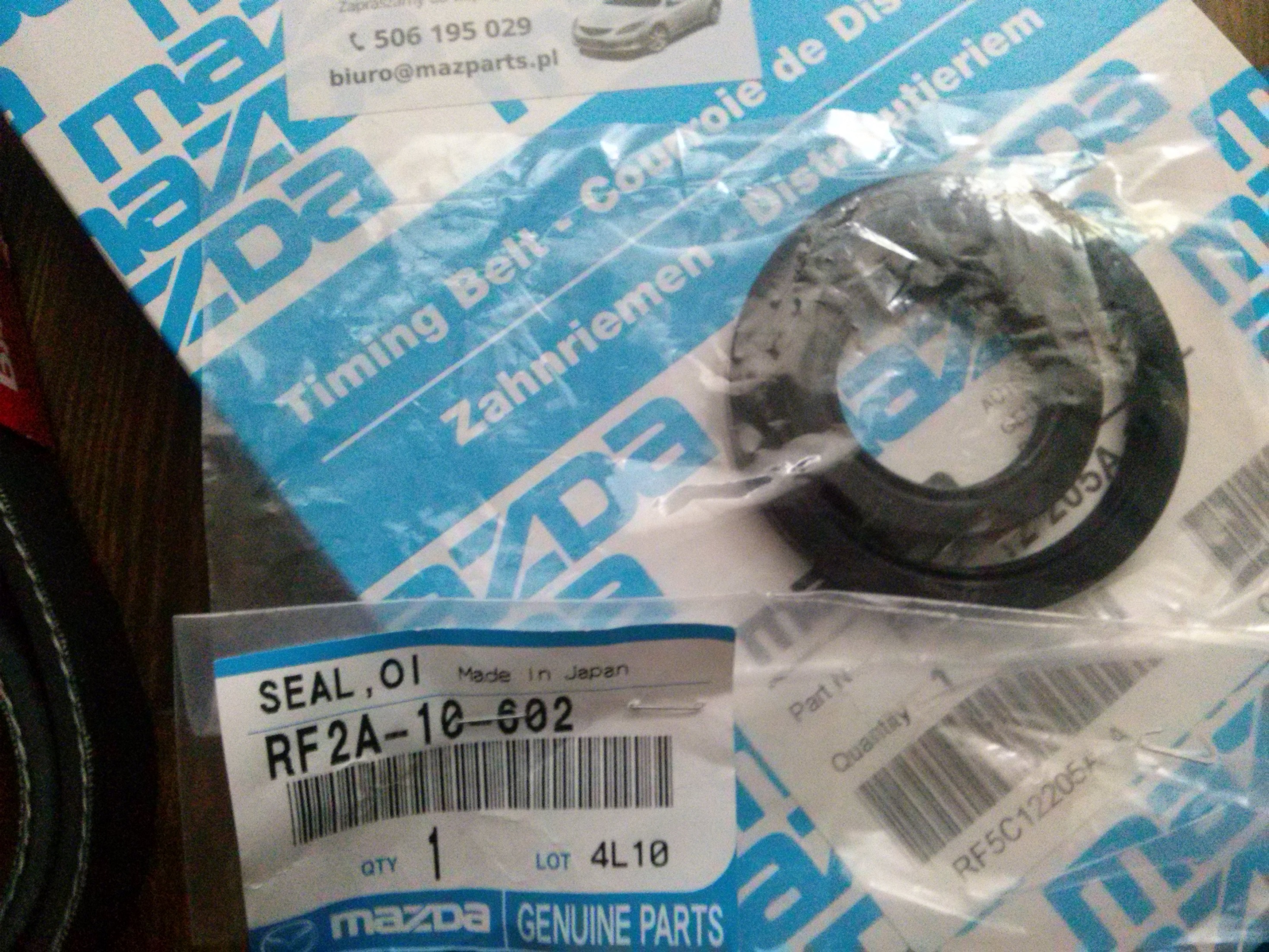

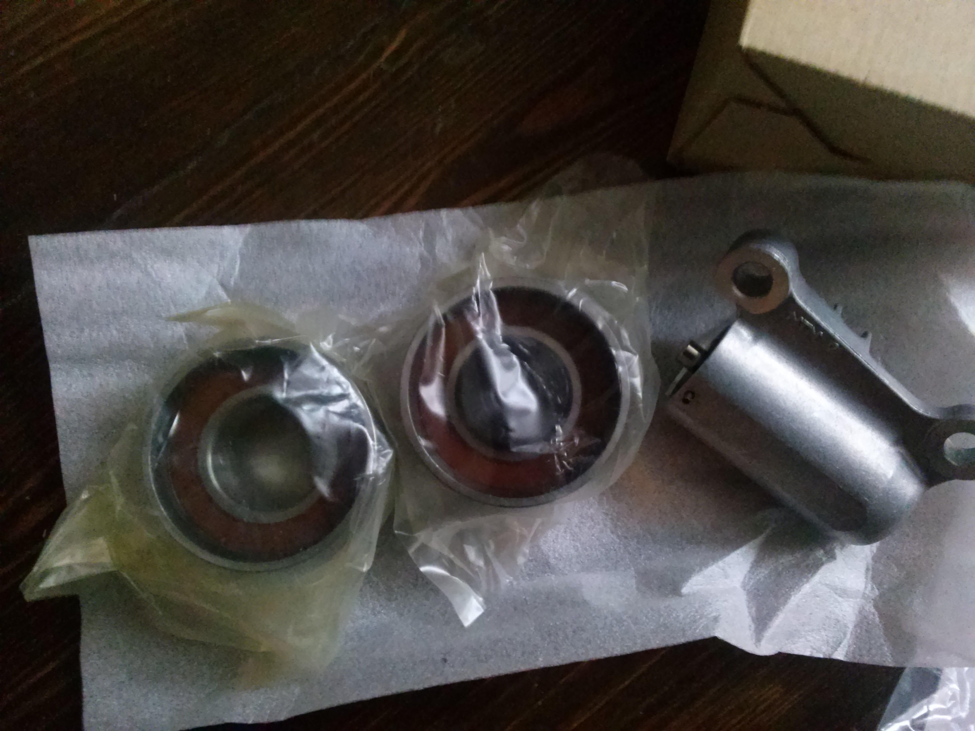

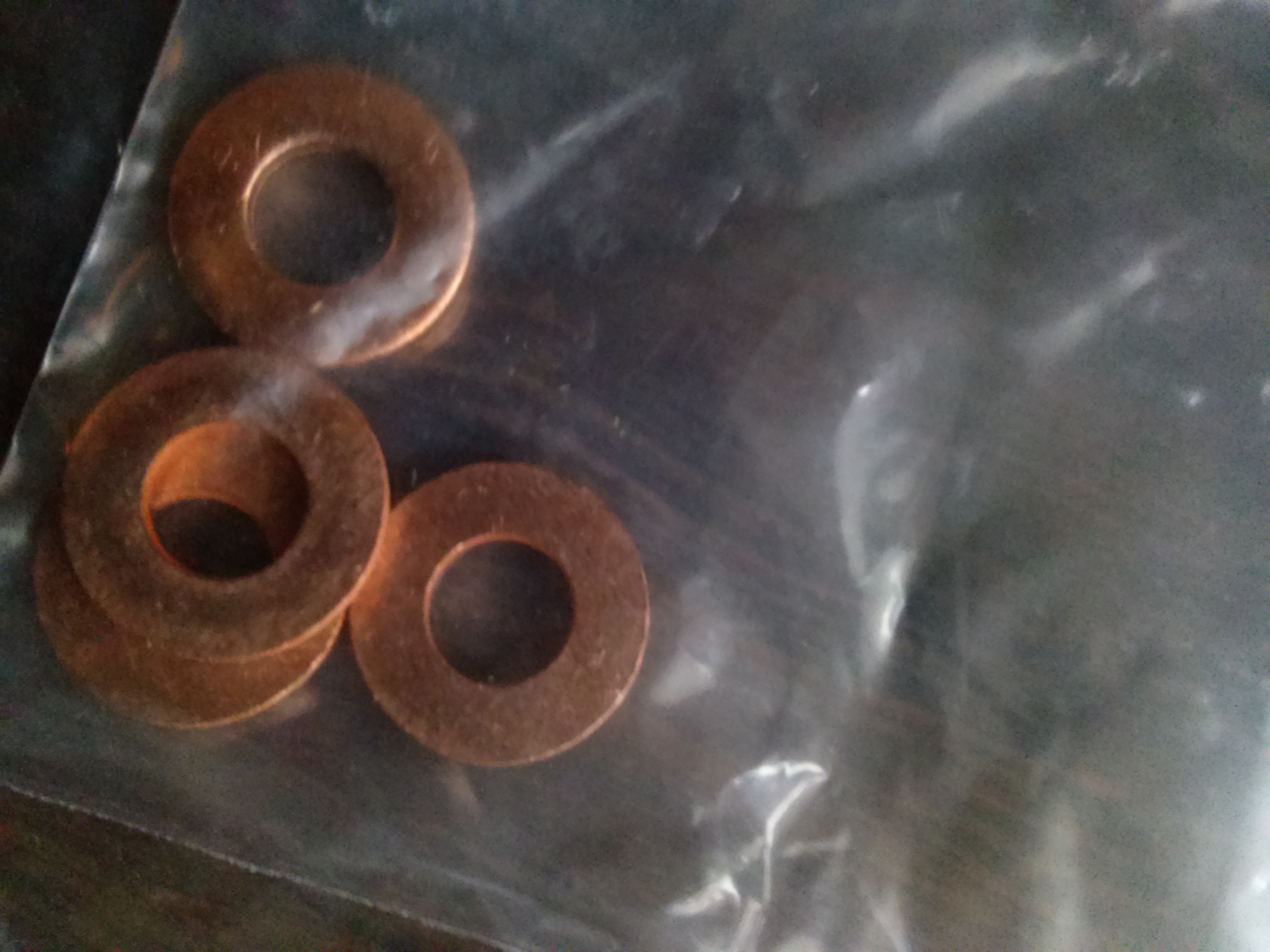

Postprzez elbartoo » 15 maja 2015, 13:01
Korespondowałem właśnie z Michałem Nowakowskim z mazparts.pl
Komplet (pasek/napinacz/rolka prowadząca/rolka napinacza/pompa wodna/uszczelki 2szt do pompy wodnej) za 1015PLN / brutto z VAT
Pasek wielorowkowy (osprzętu) OEM MAZDA (BANDO) – 69PLN
łożyska OEM NSK- 49PLN/kpl do obu rolek.
Uszczelniacz na wałek rozrządu OE MAZDA – 39PLN
Uszczelniacz na wał OE MAZDA – 68PLN
Olej w cenie minimalnej 139PLN/5l, MAZDA DEXELIA 5W30,
filtr oleju OEM MAZDA KNECHT, oryginał – 18PLN,
Uszczelka pokrywy zaworów OE MAZDA – 60PLN, minimalnie,
Wygląda więc na to, że taki zestaw w przyszłym tygodniu będzie montowany + podkładki pod wtryskami, jednak dla pewności zmienię i kontrola smoka
Koszt całkowity – 1440PLN, z wysyłką kurierem GLS, po rabacie. Za robotę mój mechanik chce wziąć maksymalnie 500 PLN. Sporo tego się nazbierało, mam nadzieje że portfel to przyjmie.

elbartoo napisał(a):Korespondowałem właśnie z Michałem Nowakowskim z mazparts.pl
Nazbierało się :)
Ale ja wychodzę z założenia że to wszystko powinno się wymieniać zaraz po zakupie

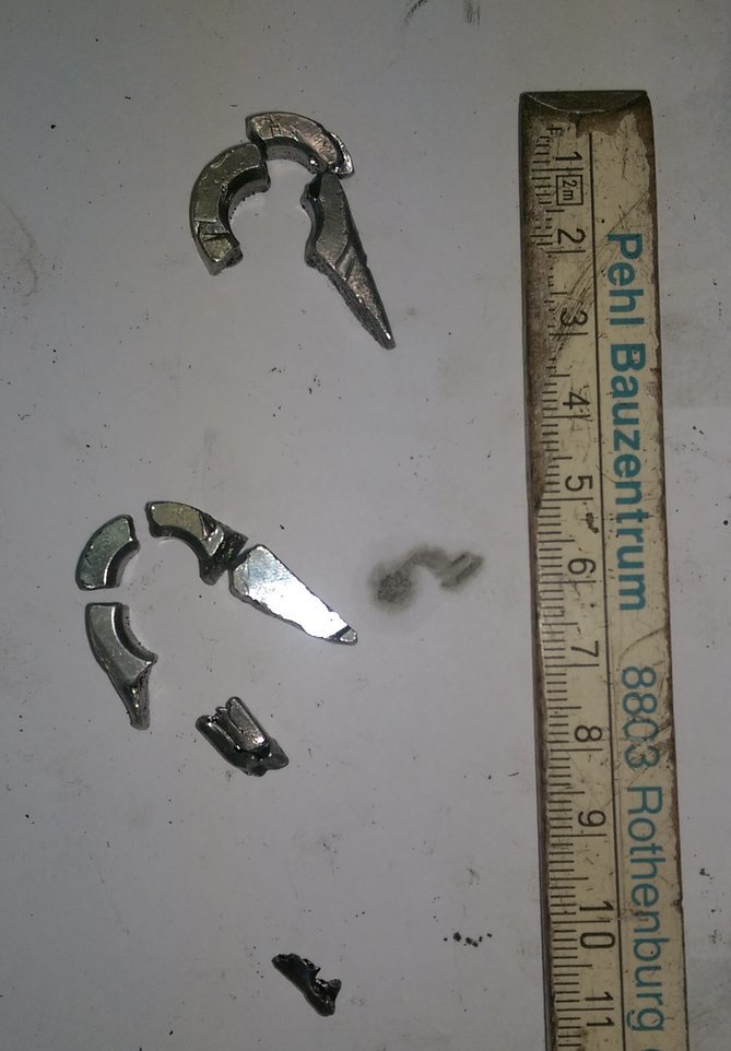

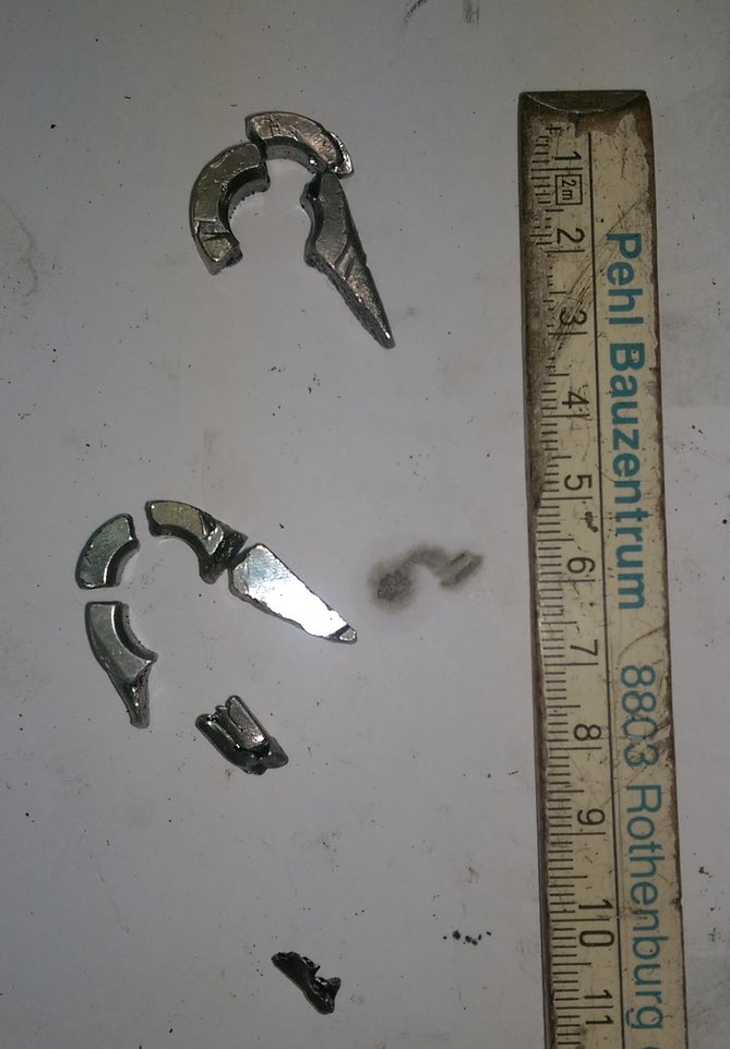

Dotarła do mnie we wtorek paczka z częściami ze sklepu mazparts – polecam wszystkim, fachowa obsługa, szybka wysyłka. Wczoraj auto trafiło do mechanika, oprócz rozrządu, paska wielorowkowego tak jak pisałem wcześniej poszedł też olej, filtr oleju, smok. Wszystko fajnie, ale dziś rano telefon od mechanika mnie trochę przeraził <płacze> . Dzwoni i mówi, że w misce olejowej znalazł jakieś "dźwigienki" – przy okazji, jeszcze przed odstawieniem auta do mechanika dowiedziałem się, że w mojej madzi pekł pasek rozrządu – jeszcze w Niemczech. Zostało to naprawione, zresztą od kiedy ją mam wszystko śmiga jak należy, żadnych niebezpiecznych oznak. Ale teraz z tymi "dźwigienkami" to się zmartwiłem. Mówiłem mechanikowi o tym rozrządzie, ale nie są to żadne części od rozrządu (koniki zaworów), bo te które znalazł są żeliwne <co?> . Nie potrafi w ogóle zidentyfikować co to może być i jakim cudem znalazło się w misce olejowej. Domyślacie się co mogłoby to być? Martwić się? trochę mnie to podłamuje :(
Dopisano 22 maja 2015, 13:18:
Nie mam w tym momencie jeszcze zdjęcia tej części która została znaleziona w misce, pewnie jutro przedpołudniem będę u mechanika, to wrzucę zdjęcie tego co znalazł. Nie daje mi ta sprawa spokoju, kurcze, jakie części w 2.0d są wykonane z żeliwa, i ewentualnie pozostałość/resztka/część mogłaby trafić do miski??

Postprzez elbartoo » 28 maja 2015, 12:08
W mojej misce były elementy podobne do tych załączonego zdjęcia. Prawdopodobnie pozostałość po pęknięciu paska. Całe szczęście że miska była ściągana i już teraz wiadomo na czym się stoi. Mechanik podkreśla jednak, że silnik, wszystkie części wyglądają ok, i nie ma się czym już przejmować. Mam nadzieję, że to było pierwsze i ostatnie zaskoczenie sprawione przez auto i będzie bezawaryjnie.
