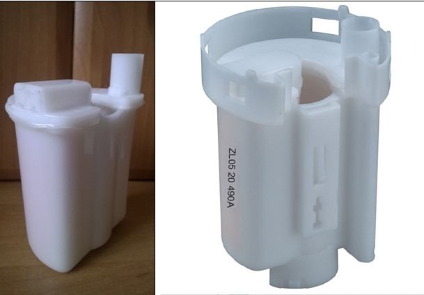

Przeczytałem chyba wszystko o filtrze paliwa dla benzyny (oprócz wątków, których nie da się wyświetlić <oczko> ). Zamawiając kilka części postanowiłem zamówić również filtr paliwa. Wiem, że do mojej BJ jest filtr z kołnierzem i gdy paka dotarła i zauważyłem, że mam nie ten filtr (zl05-20-490), od sprzedającego otrzymałem info, iż nigdy nie mieli reklamacji i na bank pasuje. Dodam tylko, że wysyłając zapytanie o wycenę części podałem vin...
Wizyta u mechanika (ja miałem obawy czy czegoś nie zepsuję <oczko> ), demontaż i... <dupa> filterek w środku zl05-20-490A...
Reklamuję, powołując się na EPC i sprzedawca (po namyśle) zgadza się ze mną co do numeru części i łaskawie pozwala zwrócić filtr, ale nie widzi w całej sytuacji swojej winy. Chętnie odesłałbym ten filterek, tyle, że to zamiennik JPN i koszt przesyłki to ok. połowy kosztu filtra (stąd pewnie brak reklamacji bo każdy machnął ręką).
Stąd moje pytanie (przewiduję odpowiedź, ale chcę wysłać to w załączniku sprzedawcy): czy komuś udało sie zamontować filtr zl05-20-490 w miejsce zl05-20-490A, a jeśli tak, to w jaki sposób zamontował obudowę pompy do filtra <co?>
A jeśli chodzi o śruby pokrywy to są M4 o długości ok. 8 mm
Pozdrawiam...
Zastanawia mnie gdzie sprzedający widzi możliwość montażu "zamiennego" tych filtrów...

nie ma takiej możliwości,ja zakupiłem oba przed wymianą i ten po prawej mi się został(...490A),bo w samochodzie miałem ten po lewej.

Czyli zgodnie z przewidywaniami... A podobno sklep prowadzą pasjonaci i znawcy japońskiej motoryzacji... <oczko>
Dzięki za odpowiedź.

mam go nadal jeśli kolega życzy :)
