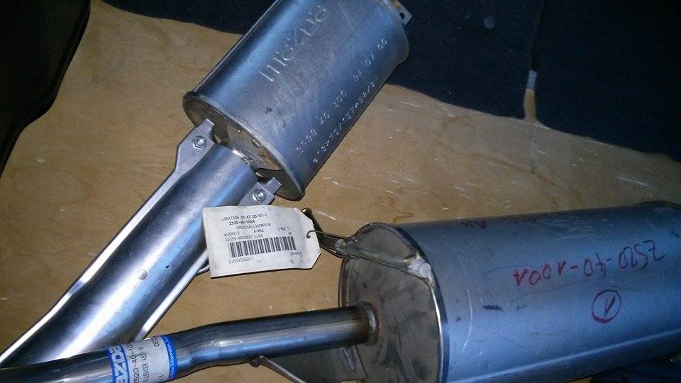

O tym też myśle końcowy tłumik ma już dziurę i zaczyna być coraz głośniejszy myśle nad czymś małym nieżującym sie w oczy.
Jakieś propozycje jedna czy dwie rurki?

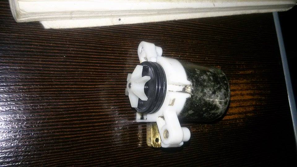

Dziś dostałem silniczek od tylnego pojemnika na płyn do spryskiwaczy stary rozsypał mi sie w rękach.

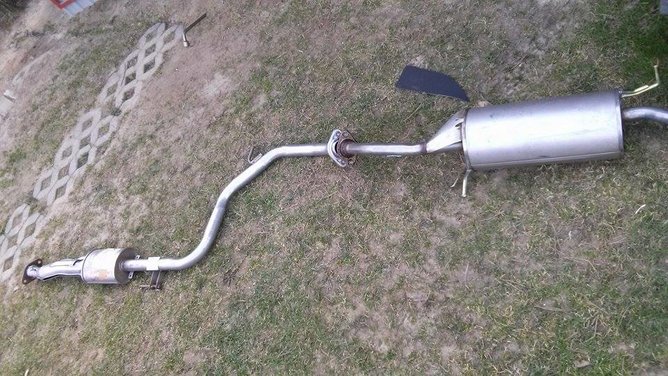

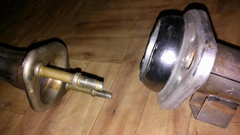

Tłumik końcowy ori. mazda 1.3 16v BG a środkowy ori. mazda 1.8 16v BA. Czy może ma ktoś ma pomsł jak to połączyc ? Bo skręcić na te śruby sie nie da. Myślałem żeby wykręcić i wkręcić krutsze co pozwoli na ściśnięcie . Ale może ktos cos takiego robił :D

Postprzez DARO MAZDA 323 » 1 kwi 2015, 07:50
Panie kochany tniemy i spawamy nic prostrzego nie ma :)

Postprzez Piotr89 » 1 kwi 2015, 10:38
Lub partyzantka- tzn: dystanse z nakrętek i dociągniesz :P
Jest jeszcze inna opcja, ucinasz przed garbem i przegwintowujesz <spoko>

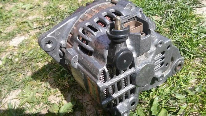

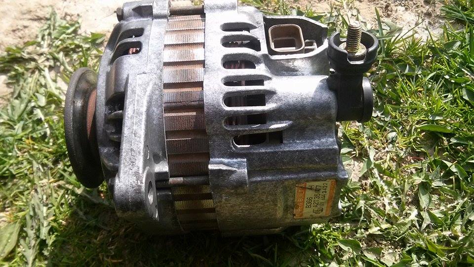

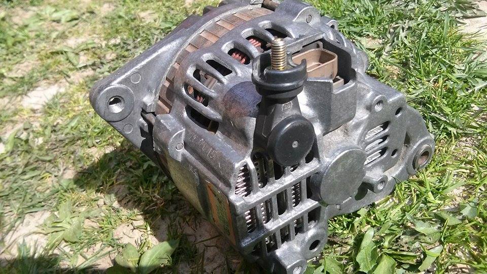

No wydech założony, nie ma czym się chwalić to i zdjęć tego nierobie :P a teraz alternator padł i zostało wymienione wszystko co było lub mogło by się zużyć w najbliższym czasie czyli jest teraz jak nowy i pasek został wymieniony na nowy :P co oznacza że na sprężyny i amortyzatory APEX od Jasoon'a jeszcze trochę trzeba będzie poczekać. :( Ale i tak je biorę :D za jakiś czas :|

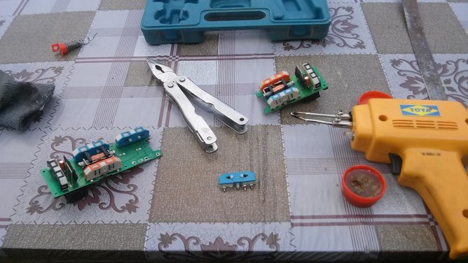

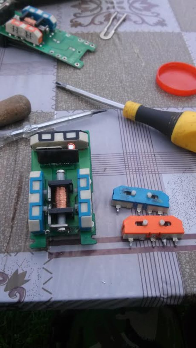

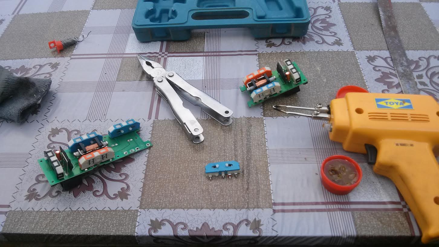

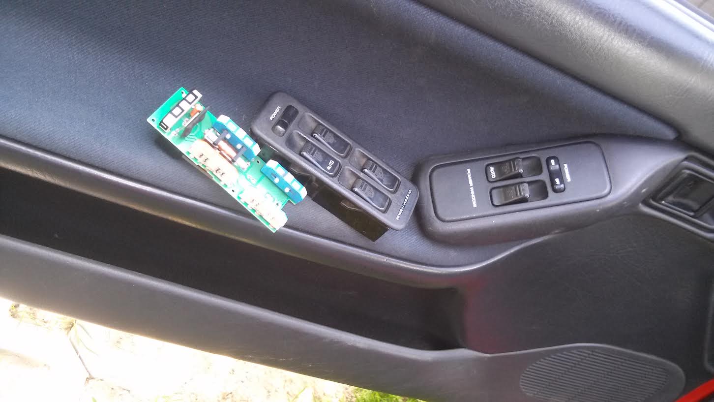

Mało się dzieje ale jakoś pomału do przodu. Dziś doszedł panel sterowania el.szyb z sedana ( za 15 zł) na części do mojego panelu wymieniłem przełączniki. dwa tylne z sedana dałem do mojego i teraz śmiga jak nówka :P

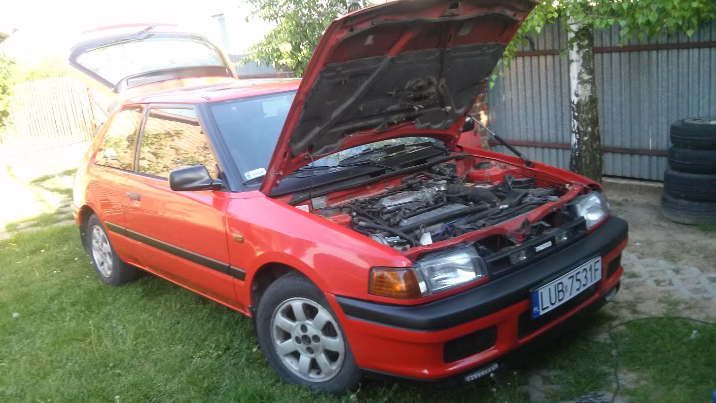

No i jeszcze siłownik za grosze a w bardzo dobrym stanie pod maskę z 323f BG – klapy
Przykręciłem do mocowania błotnika i wywierciłem w masce otwór wszystko świetnie działa i chyba wygląda :D
To efekt końcowy wszystko działa :)
