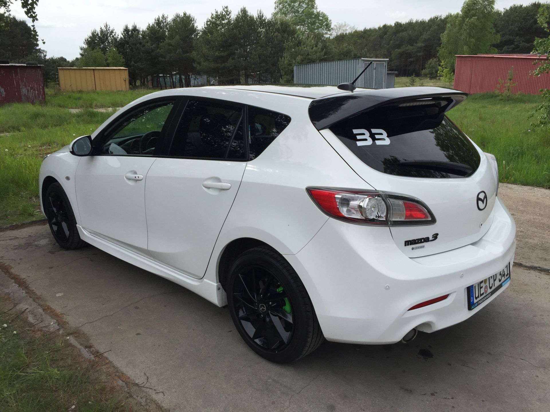

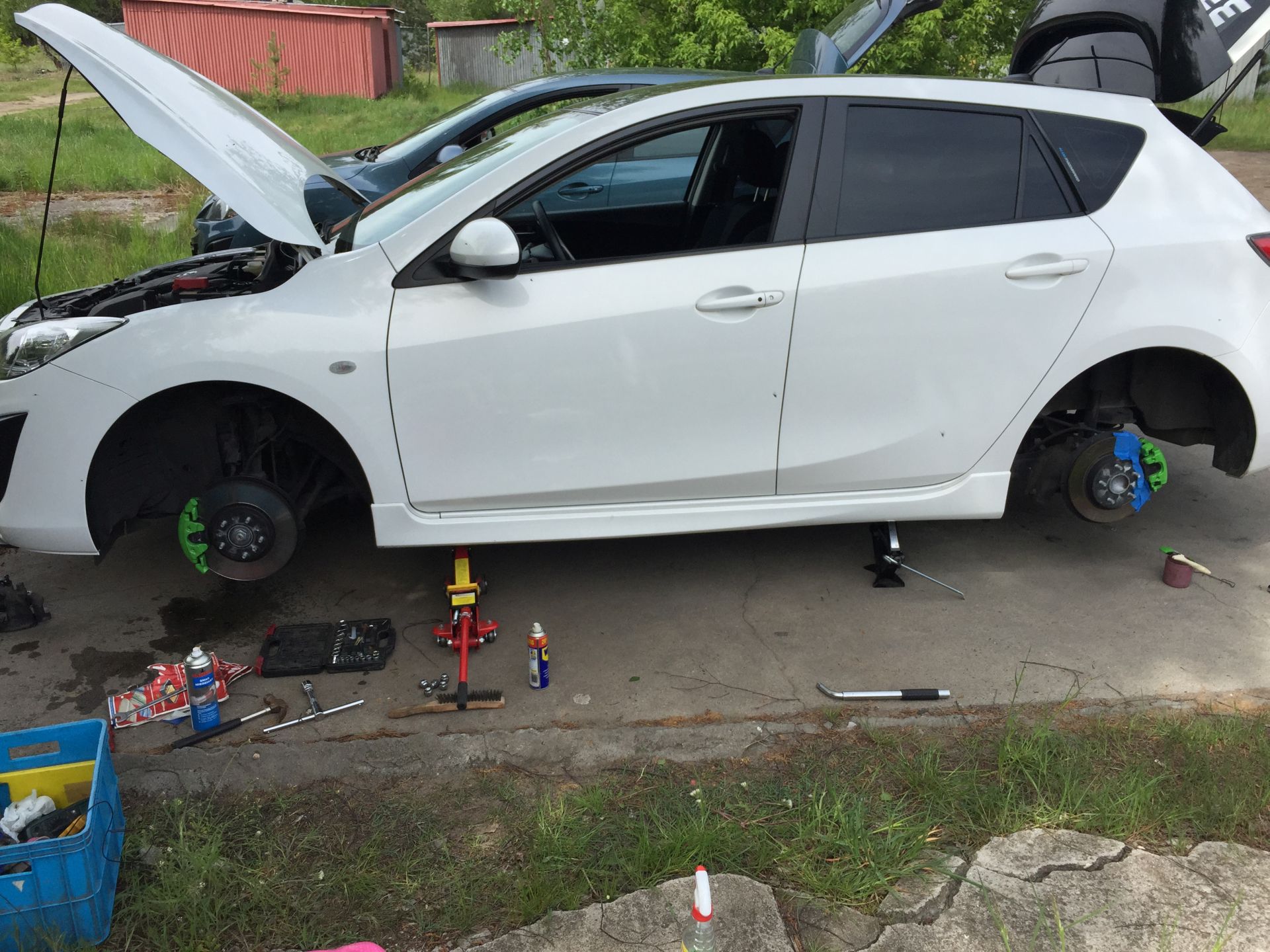

no i zrobione :)

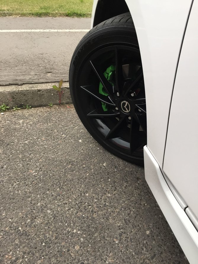

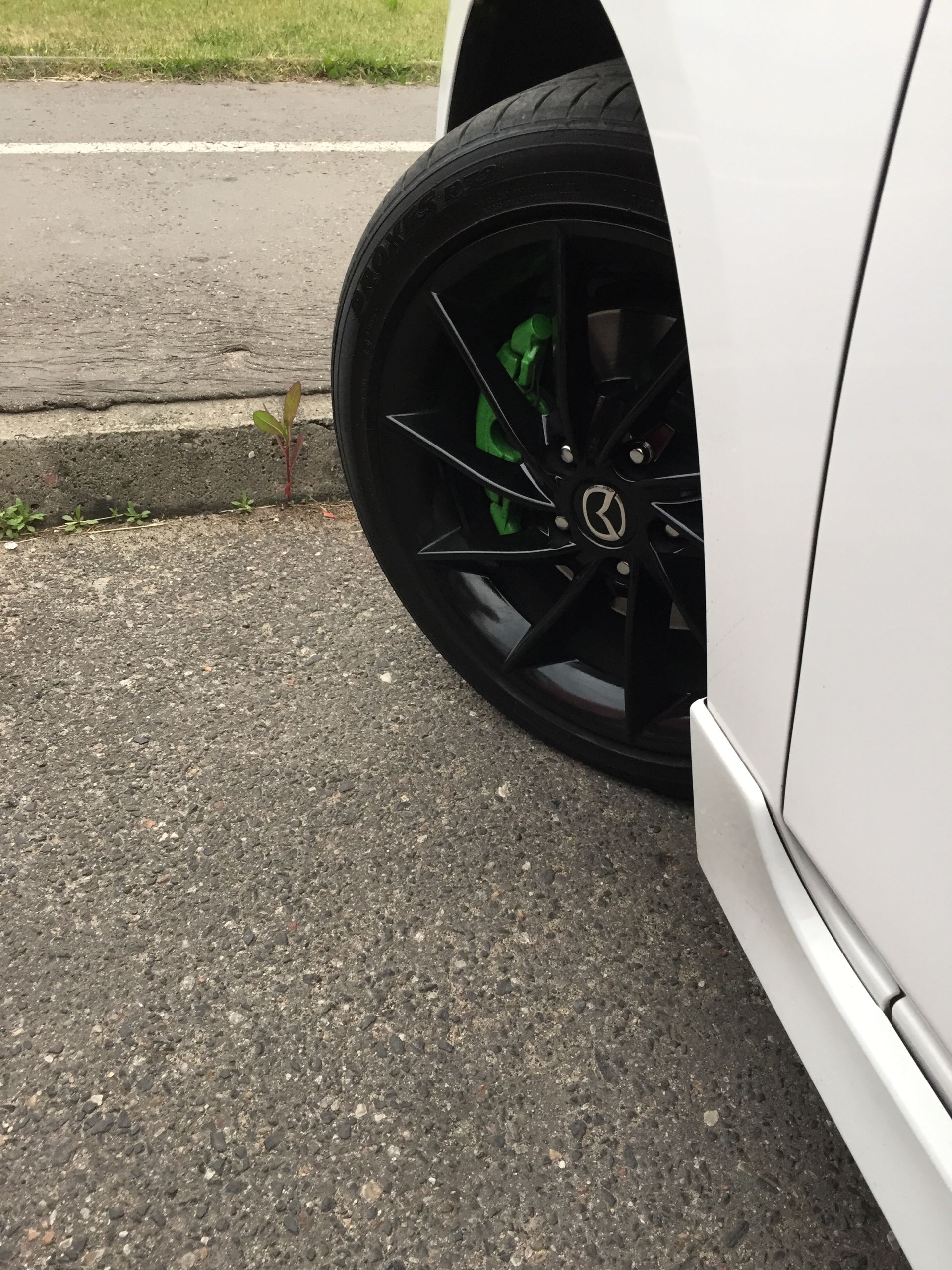

Kolor z Porsche Panamera Hybrid ;)

kolor jest przesliczny !! :) zastanawiam sie nad rozwinieciem go troszke wiecej niz zaciski i naklejka na klapie... ale chyba tak zostawie by nie szpecic auta za bardzo....
jedyne co to ramki zmienic moge z niebieskiego na zielony napis etc... ale zobaczymy.

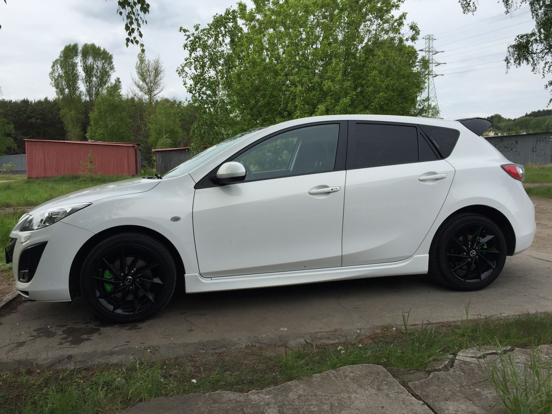

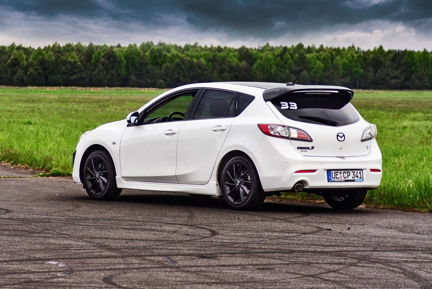

To 33 na szybie mi się nie podoba. Ale reszta spoko.
Choć generalnie uważam, że auto jak kobieta – max 2 kolory wygląda najbardziej elegancko – więc uważaj, żeby nie przegiąć. :P

Nie lubię ogólnie zielonego koloru, więc nie powiem że mi się podoba, ale wiochy nie robi ;)

33 to numer startowy z Czaplinka... spokojnie nie bedzie go za jakis czas :)
z tymi 2 kolorami jak najbardziej... ale jak dodasz wlasnie tak malo to nie powinno byc zle... ale granica jest bardzo cienka dlatego zastanawiam sie wlasnie nad ramkami klubowymi tylko... bo ten niebieski nie pasuje mi :P

No to fakt – bo to już razem 4.

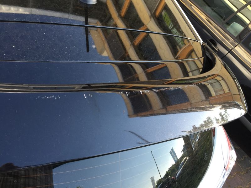

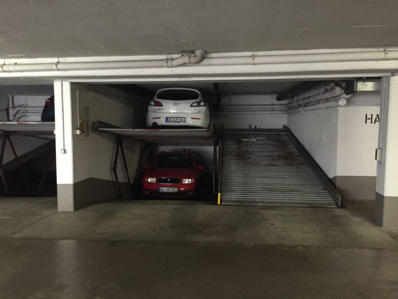

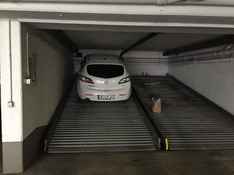

Dzis z rana mila niespodzianka.
dla wyjasnienie taki parking mamy tu (stare zdjecia) :
Policja przyjechala spisala ale bedzie ciezko dorwac osobe odpowiedzialna.
Auto bylo poprawnie zaparkowane wymiary tez sie zgadzaly maksymalne... po prostu ktos za wysoko podniusl rampe.
spoiler az odskoczyl jak auto opuszczalem (byl caly wygiety)
specjalnie zawsze podnosze sam jak wieczorem parkuje i teraz tez tak zrobilem ale ktos dodatkowo podnosil.... (auto jakie tam parkowalo bylo goscinie jedynie)

<wow> ja bym się nie odważył na takiej prasowalnicy trzymać auto
AC ofkors masz? Ciekawe czy TU jest świadome zawodności takich rozwiązań i nie będzie robić problemów?
A otrzymaliście od inwestora/właściciela/zarządcy nieruchomości (zbędne wykreślić) jakieś wytyczne odnośnie użytkowania tego ustrojstwa?
Jak widać oszczędność miejsca, która przyświecała twórcy rozwiązania nie zawsze idzie w parze z bezpieczeństwem auta. Jak będę chciał szybko zdemontować lotkę i wstawić sobie mps'owską to się zgadamy <faja>
A na poważnie to wyrazy współczucia, bo w sumie lota to temat nad którym ostatnipo sporo się głowiłeś a tu taki przypał. Mam przeczucie że boli bardziej Ciebie niż Mazdę. Głowa do góry.

Jasny gwint! Ale wynalazki – w sumie miejsca się zyskuje, jednak kontrowersyjna sprawa. Nie ma tak jakiegoś "idiotoodpornego" zabezpieczenia, aby nie podnieść rampy bardziej niż do poziomu – to byłoby logiczne rozwiązanie.

Widzę jednak, że platforma jest w miarę modyfikowalna ;) czy nie myślałeś nad ogranicznikami? Wspawać tam jakieś belki pionowe, bądź nawet przymocować coś do sufitu ograniczające wysokość podnoszenia??

Dobrze że spoiler był ponad dach. W efekcie zrobił się hałas i ktoś zahamował. Gdybyś miał zwykła lotkę to uszkodzeniu legł by dach... Albo ktoś był debilem albo zrobił to złośliwie.

– AC jest i nie bedzie problemu ale odpuszcze z mojego to robic bo strace wszytkie ulgi :) a to duzo tu kosztuje :)
– Tak jak pislaem auto bylo poprawnie zaparkowane i miescilo sie w wymiarach okreslonych w dokumentach (sprawdzone przez Policje)
– zdecydowanie bardziej mnie niz ja to boli :P
tomi911 napisał(a):Nie ma tak jakiegoś "idiotoodpornego" zabezpieczenia, aby nie podnieść rampy bardziej niż do poziomu – to byłoby logiczne rozwiązanie.
tak jest ale kazde auto jest inne i mozna podniesc jeszcze jakies 10 cm wyzej.
jest przedzial ustalony.
The_Radek napisał(a):Przykra sprawa z lotką.
nie mozna nic zrobic wlasnie.
The_Radek napisał(a):Chciałem się zapytać o ten zestaw do malowania zacisków:
– czy kolor był dobierany i specjalnie mieszany, czy to zestaw jeden ze standardowych i nie ma możliwości ingerencji w kolor?
– mógłbyś napisać jak się do tego zabrać? jakiś tutorial lub coś w podobie?
– kolor standardowy – o nazwie "energiczny zielony"
– z perspektywy czasu powiem iz jak masz caly dzien wolny to najlepiej podniesc, zdjac kolo, oklejic doslwnie troszke tasma malarska i 2-3 warstwy max. Ten akurat byl mega wydajny i dalem 2 warstwy tylko.
Malowalem tylko tyl bezposrednio na aucie... jak juz troszke wyschlo (cos kolo 30 minut po 2 malowaniu) zalozylem kolo i na druga strone.
przod zrobilem inaczej z braku czasu poprostu... pomalowalem dzien przed na zaciskach co zostaly nam po wymianie u kumpla na MPSowe. i potem tylko podmienilismy.
wiadomo ze jest to troszke zabawy ale szybciej niz malowanie bezposrednio na aucie i czekanie paru godzin az wyschnie. musisz odpowietrzyc potem uklad ale w sumie zajelo nam to 2h i 20 minut i bylo zrobione.
Tyl jeszcze musial lekko przeschnac ale tam pracy zadnej nie ma podczas jazdy etc i nie ma problemu :)
ogolnie mega proste i szybko do zrobienia a cieszy oko...

mam mieszane uczucia gdyz auto bylo podniesione do gory! (zawsze tak robie) i przez pol roku stala tam fabia kombi i nie bylo problemu a teraz jakies gowno male stalo corsa czy cos i take cos......

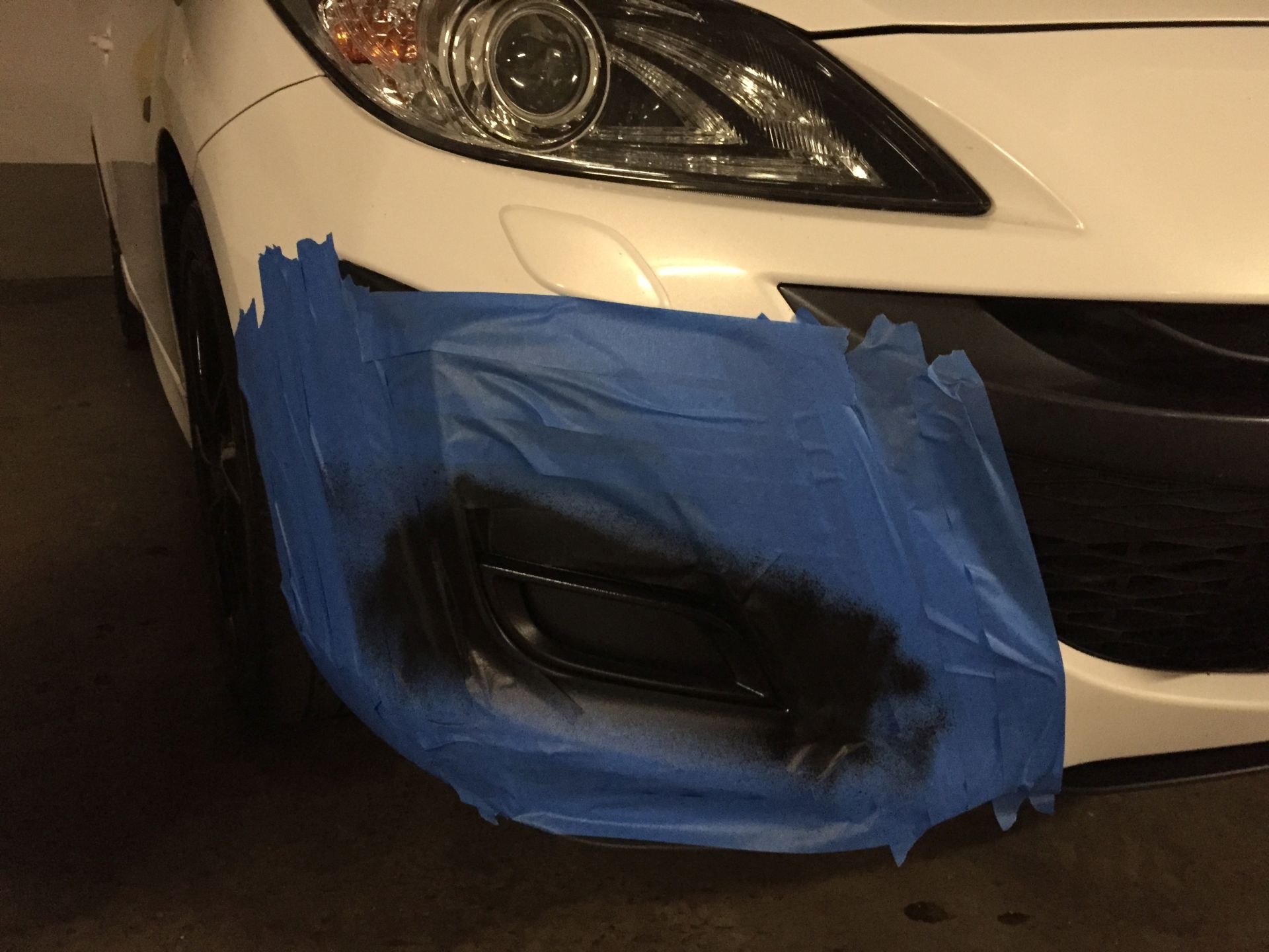

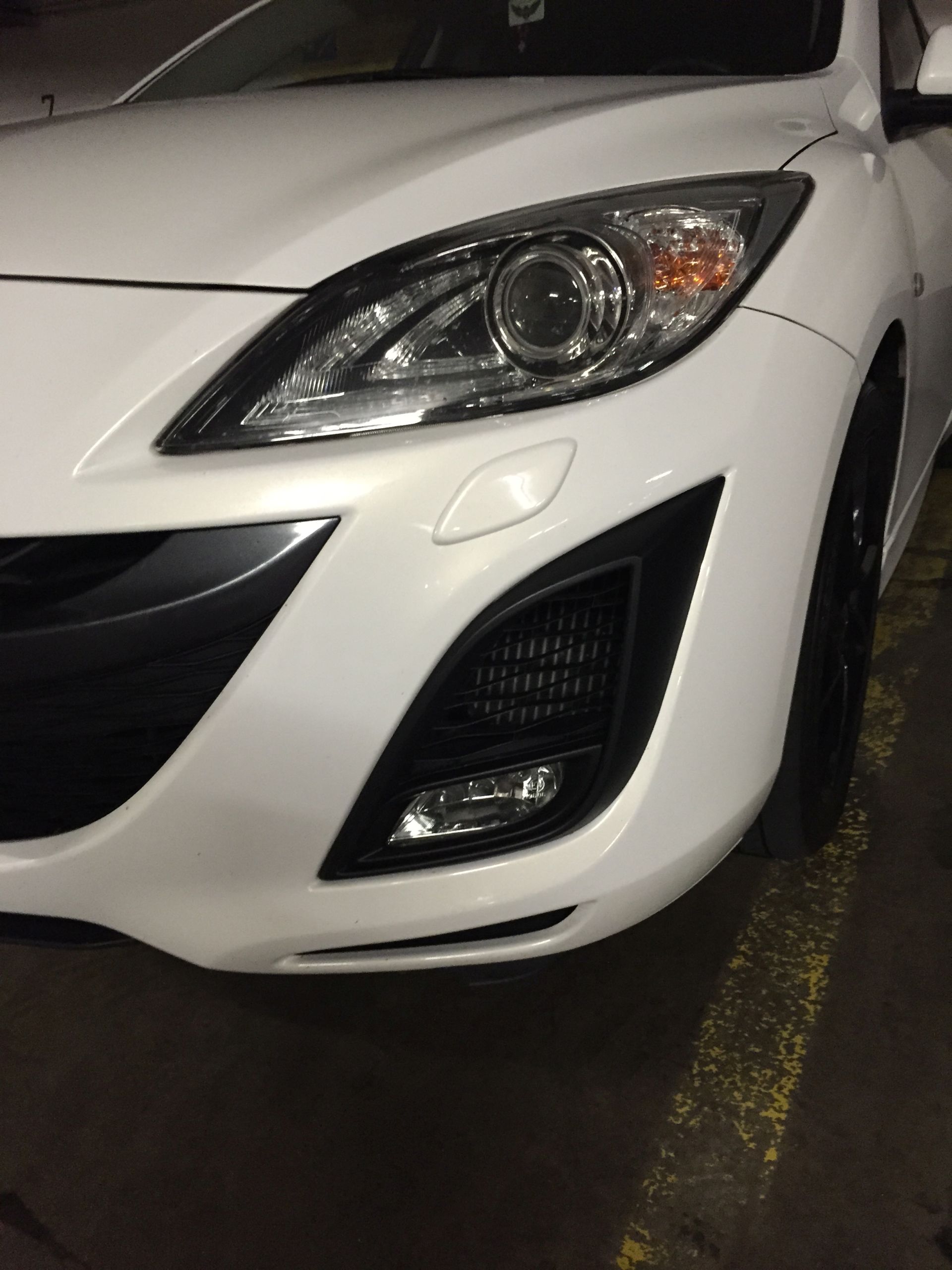

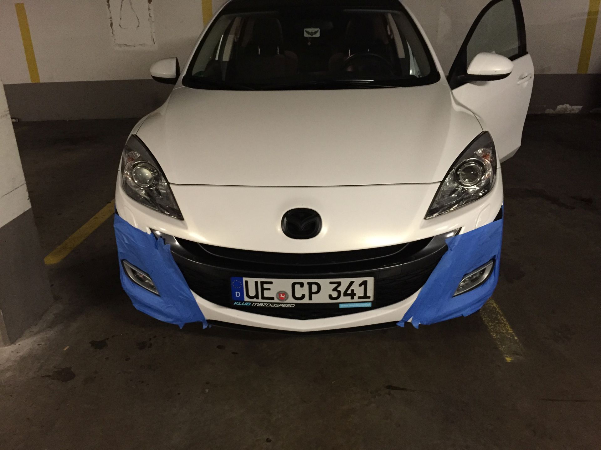

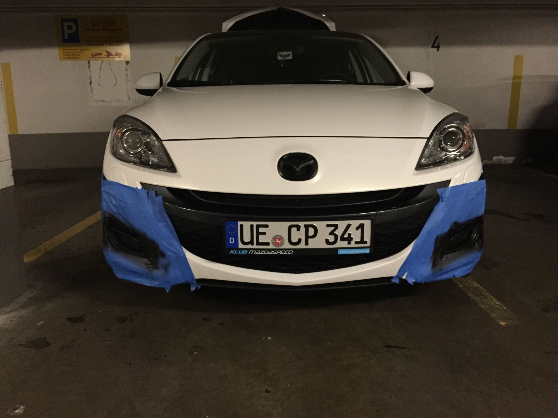

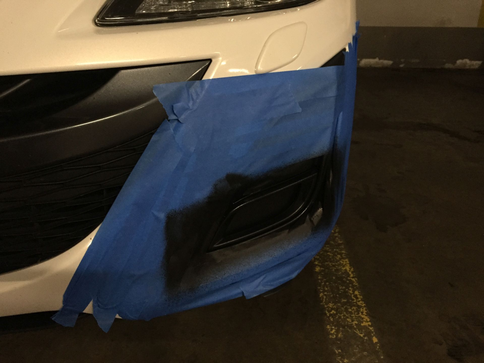

No to następny element zrobiony.... :)
