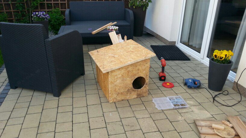

@nemi, wata? To jest buda na zimę? ;> Jaka wentylacja, grawitacyjna czy mechaniczna?
Aha, jeszcze doszedłem do niepochlebnego zdania o silce/porothermie -- są to twarde materiały i ciężko się w tym "bruzduje". Silka ma na to rozwiązanie pod postacią bloczków "elektrycznych" -- Silka E. Ceramika takich się jeszcze nie doczekała i trzeba ryć, albo elektrykę kłaść pod tynk.
Pozdor Myjk
Myjk napisał(a):Aha, jeszcze doszedłem do niepochlebnego zdania o silce/porothermie -- są to twarde materiały i ciężko się w tym "bruzduje".
Ja mam porotherm i jakoś nie dostrzegam problemu, że coś się z tym ciężko robiło. Trzeba było wyryć szparę na korytko na kable, to młotek i przecinak wystarczył, jak mi hydraulik coś przerabiał, to w sumie w kilka chwil sobie poradził taką "wiertarką z dłutem" – zupełnie bym się tym nie przejmował, bo przecież robi się to raz (i pewnie nawet Ty osobiście tego nie tkniesz).
Myjk napisał(a):@nemi, wata? To jest buda na zimę? ;> Jaka wentylacja, grawitacyjna czy mechaniczna?
Wentylacja będzie przez dziurę wejściową
Wiklinę szczęśliwie mam i powinno mi wystarczyć. Co do waty, to nie jestem jeszcze pewien czy jest to dobry materiał do stosowania na zewnątrz (w sensie poza suchym i ciepłym domem). Styropianu nie mam (a w sumie można zrobić ocieplenie na zewnątrz i otynkować
Buda ma być na zimę – do tej pory nawet na mrozach kotka spała na niezadaszonym tarasie. Po prostu się przypałętała w zimie i jakoś została. A do domu nie chcę jej brać, więc może zamieszka w budzie.
