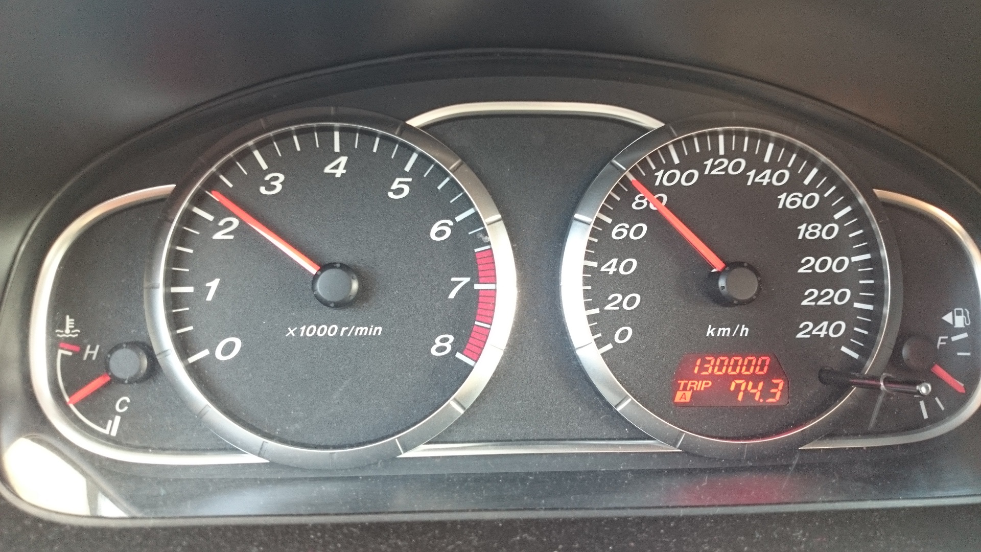

Postprzez Naciek » 10 cze 2015, 20:41
Ostatnie 'osiągnięcie', 130 000 km :)
