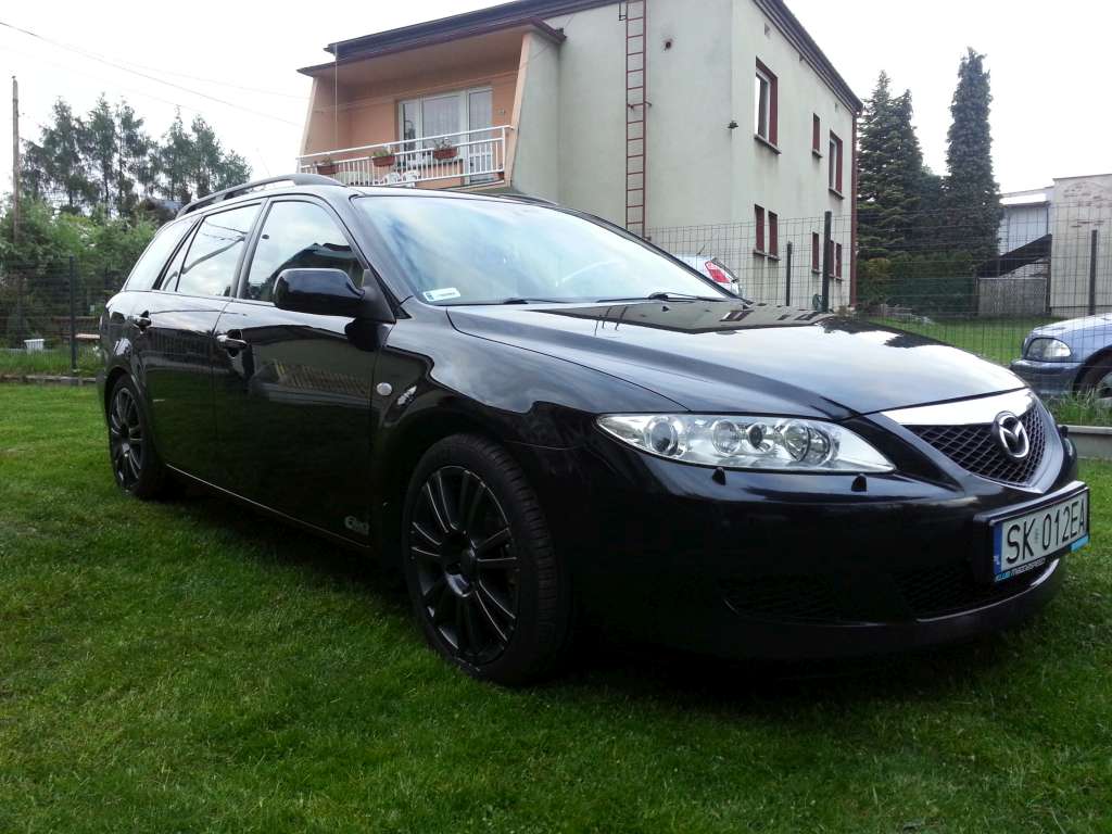

No pięknie te lampki wyglądają i kolor na zaciskach ładnie pasuje . Madzia pięknieje z każdym popołudniem ;) .To jeszcze szybki na czarno i lotka ,większe turbo i program na 200KM i 400Nm <serduszka> ,a te lampki przednie bym zostawił w spokoju chyba ,że bardzo Ci się to podoba

Postprzez leni » 21 kwi 2015, 10:36
LAJCIK29 napisał(a):większe turbo i program na 200KM i 400Nm <serduszka>
oj Zbyszku Tu Cię fantazja poniosła ;) ale naprawdę ciekawa opcja. Boje się tylko że przy takich parametrach o serduszko mojej Madzi :)
LAJCIK29 napisał(a):a te lampki przednie bym zostawił w spokoju chyba ,że bardzo Ci się to podoba
Lampki zostawiam w spokoju :)
