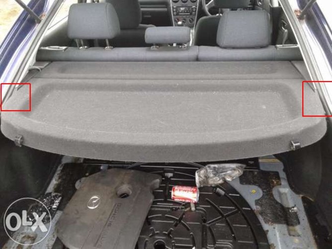

Teraz muszę jeszcze pomyśleć coś z trzeszczącą półką bo lekko dotknę dłonią i już wydaje przeraźliwe dźwięki. Na razie podkleiłem taki twardy filc jak do mebli na styku z plastikiem ale to nie wiele pomogło.
Jakieś rady, sugestie? <co?>

Półka trzeszczy z tyłu zakrywająca bagażnik:
Na zdjęciu tym widać jeszcze z tyłu 2 gumki spróbuje na nie coś nakleić bo też trą o takie gumki w klapie

To je pikuś panie Tomaszu , jak klapa zamknieta to też trzeszczy .
można dokleić filc tak żeby po zamknieciu klapy całość była na ciasno to może pomuc .
jak nie to trzeba szukać miejsca tarcia

Problem też w tym, że cała półka też się ugina, nawet jak lekko dłonią dotknę. Nie jest uszkodzona ale nie wiem czy "ten model po prostu tak ma". Czy może podkleić jakimiś matami, które ją usztywnią np. takimi jak Ty z Castoramy do wygłuszenia dałeś.

Mi też trzeszczało, podkleiłem taśmę filcową w 6 miejscach tzn: Na tych 2 gumach które są na zdjęciu, a także deska ma jeszcze 2 gumy które leżą na plastikach, miejsce zaznaczyłem na zdjęciu. Kolejne 2 to te bolce,zawiasy.
243139423_1_644x461_polka-tyl-mazda-6-hatchback-od-2002r-do-2008r-stan-bdb-wysylka-bialystok.jpg
