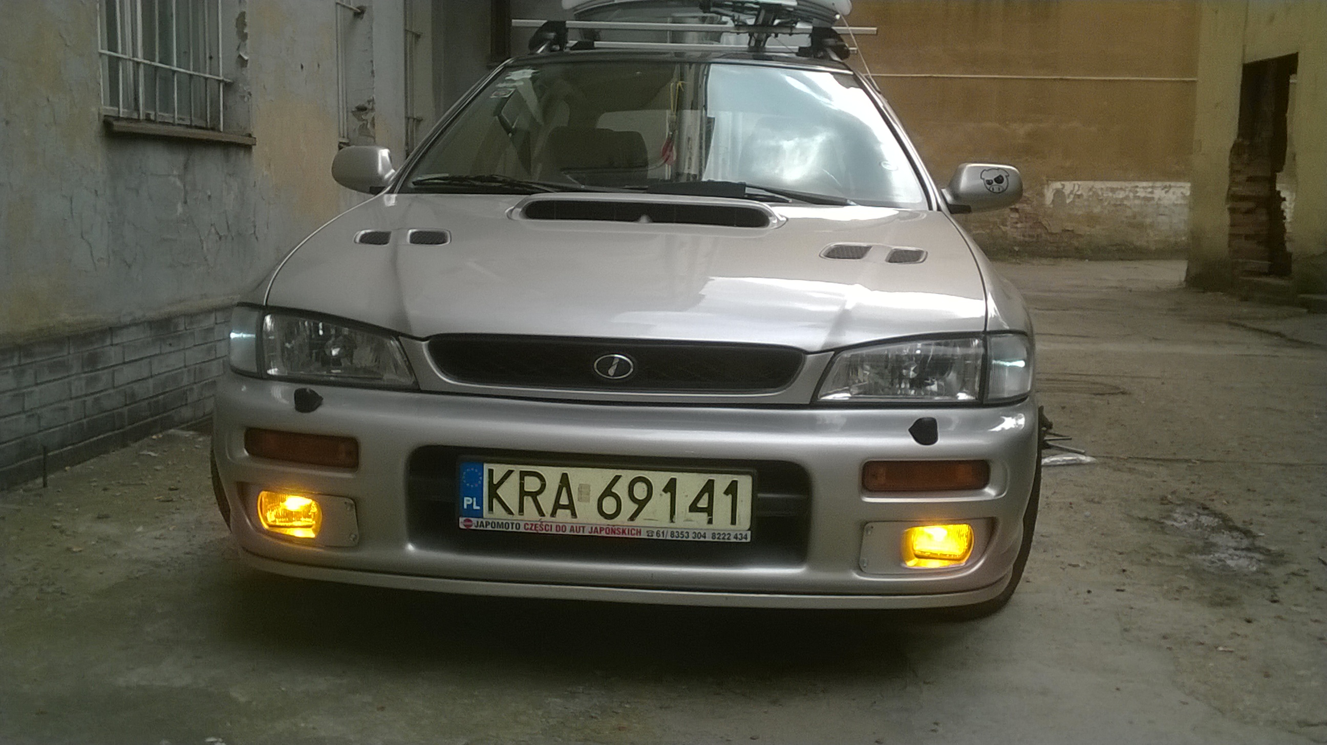

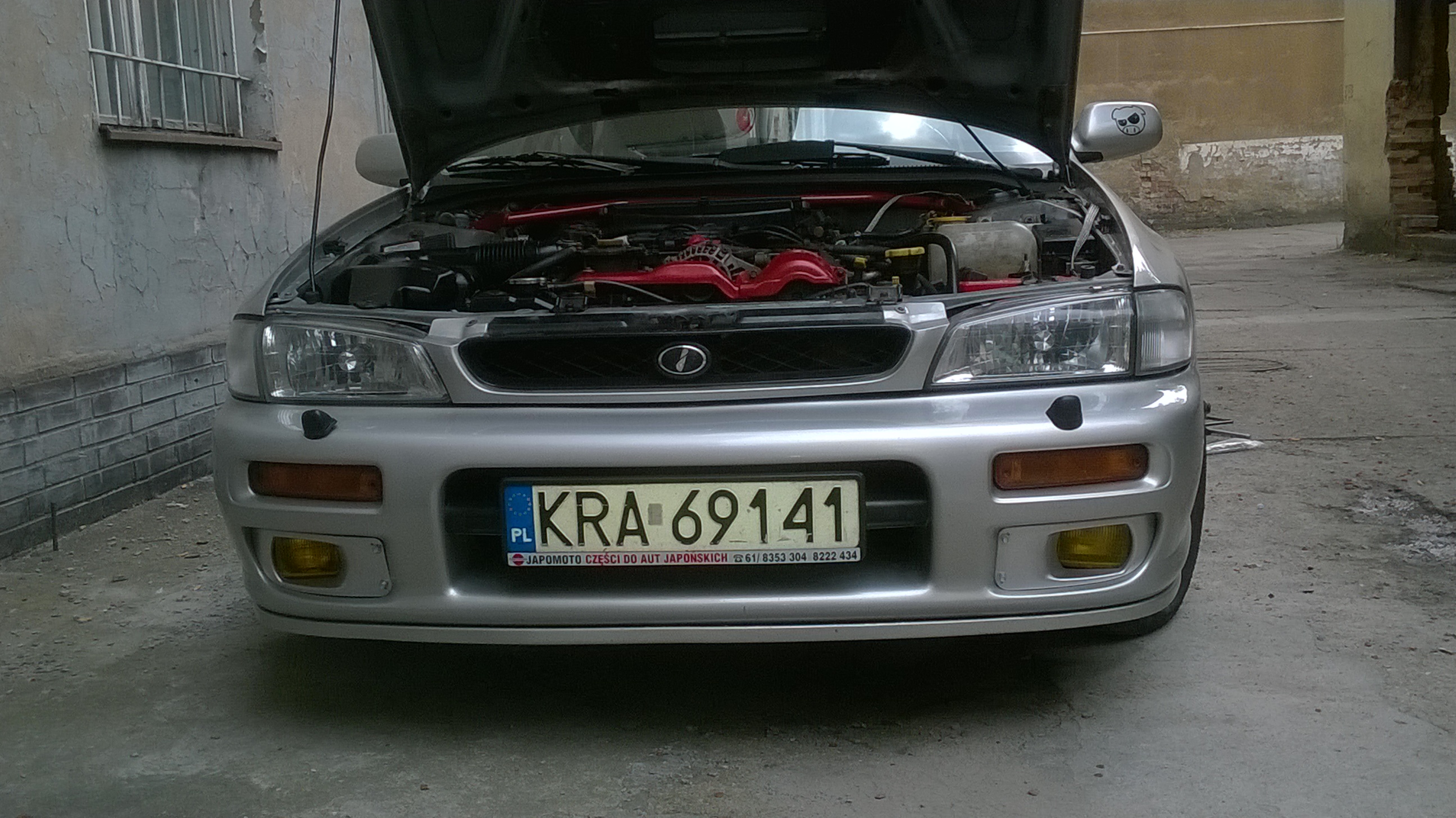

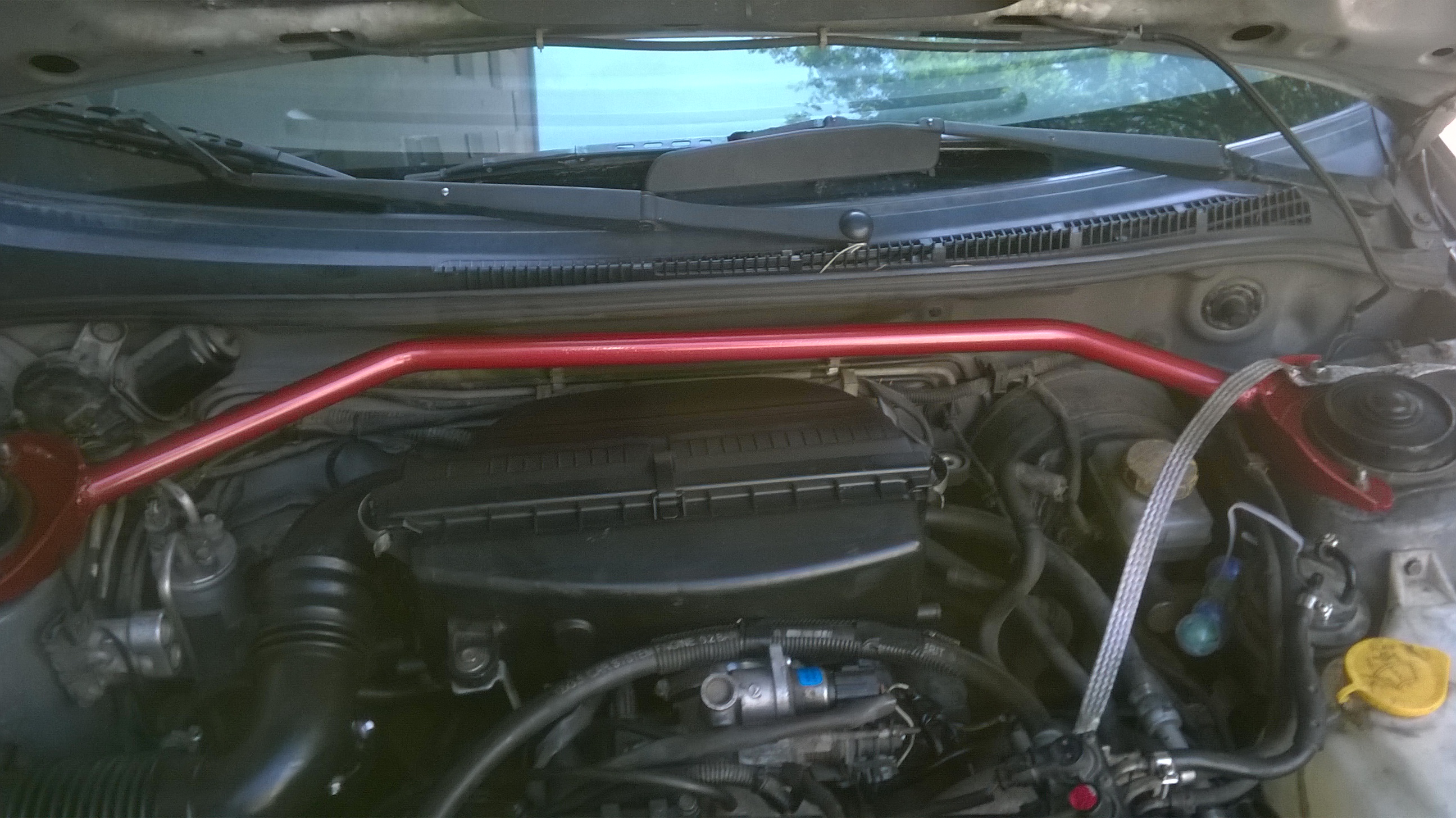

Dzisiaj troszkę poświęciłem czasu świniakowi.
Dostał nowy image przodu,pomalowałem rozpórkę i osłonę,wymieniłem zapłon cały,podniosłem jej zadek i poprawiłem przednie chlapacze.Dodatkowo solidne czyszczenie przepustnicy i krokowego.Zostało zrobić porządek z audio i czekamy na zimę
