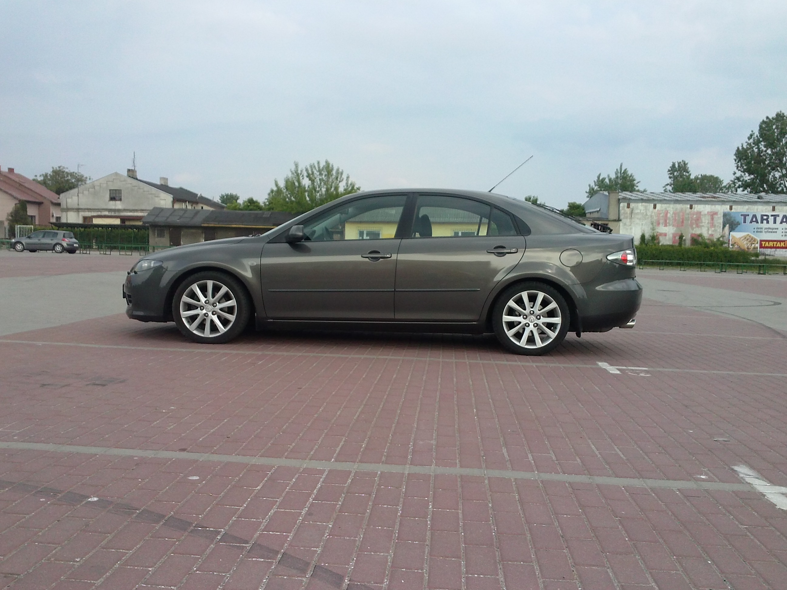

Postprzez miczu » 6 maja 2015, 08:33

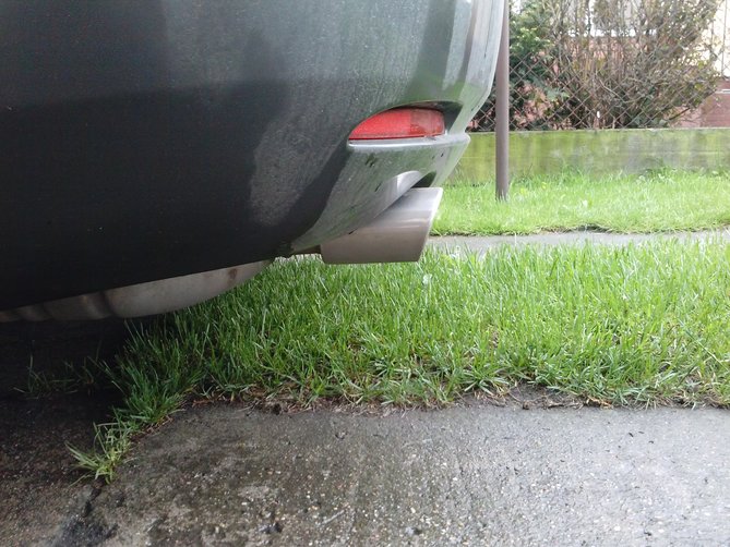

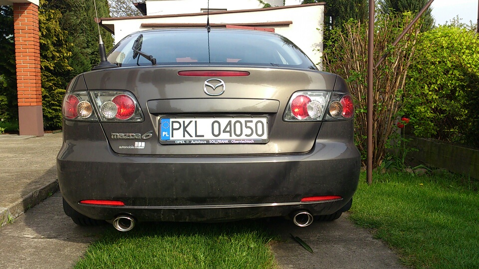

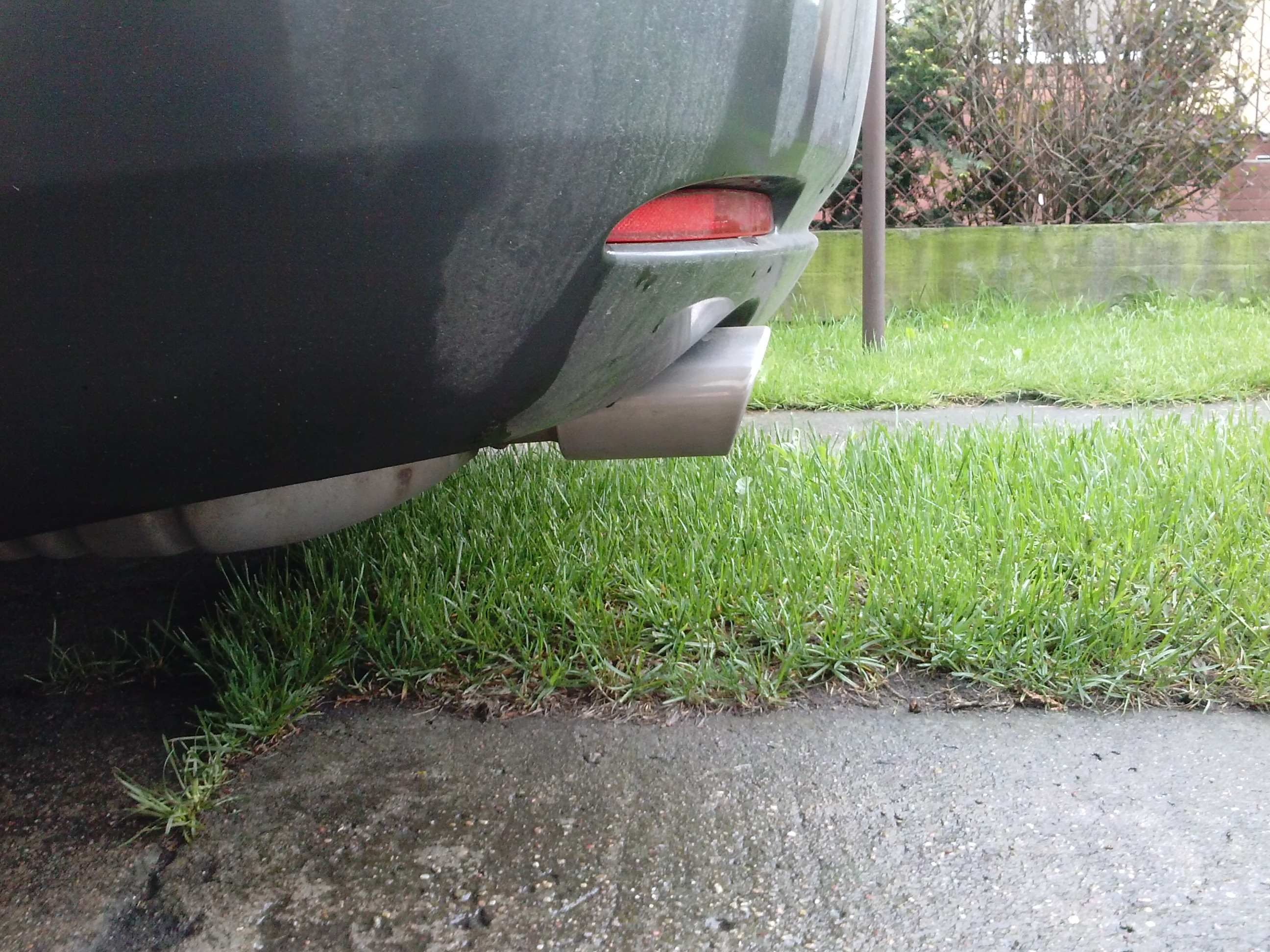

Wczoraj zostały wspawane końcówki :D
Niestety zdjęcie tylko jedno.
Przepraszam Was za brudną Magdalenę – obiecuję, poprawię się i do kolejnej sesji zdjęciowej będzie czyściutka :D
Dzisiaj dojdą dywaniki materiałowe do wnętrza do też się z Wami podzielę.
W planach mam malowanie piast od tarcz hamulcowych, bo badziewie strasznie zardzewiało, a to niby BOSCH
i malowanie zacisków na kolor niebieski OPC Opla (taki sentyment do poprzedniej marki).
Miłego dnia Drodzy Mazdowicze ;)
Od: 22 lut 2013, 11:44
Posty: 60
Skąd: Kłodawa WLKP
Auto: Mazda 6 GG liftack, LF-DE 147 KM, 2007, STAG 4 PLUS, ACR01, HANA
Postprzez Nightfall » 6 maja 2015, 08:39
miczu napisał(a):malowanie zacisków na kolor niebieski OPC Opla
<serduszka> <serduszka> <serduszka> <serduszka> <spoko> <spoko> <spoko> <spoko>
Fajnie wyglądają końcóweczki :D

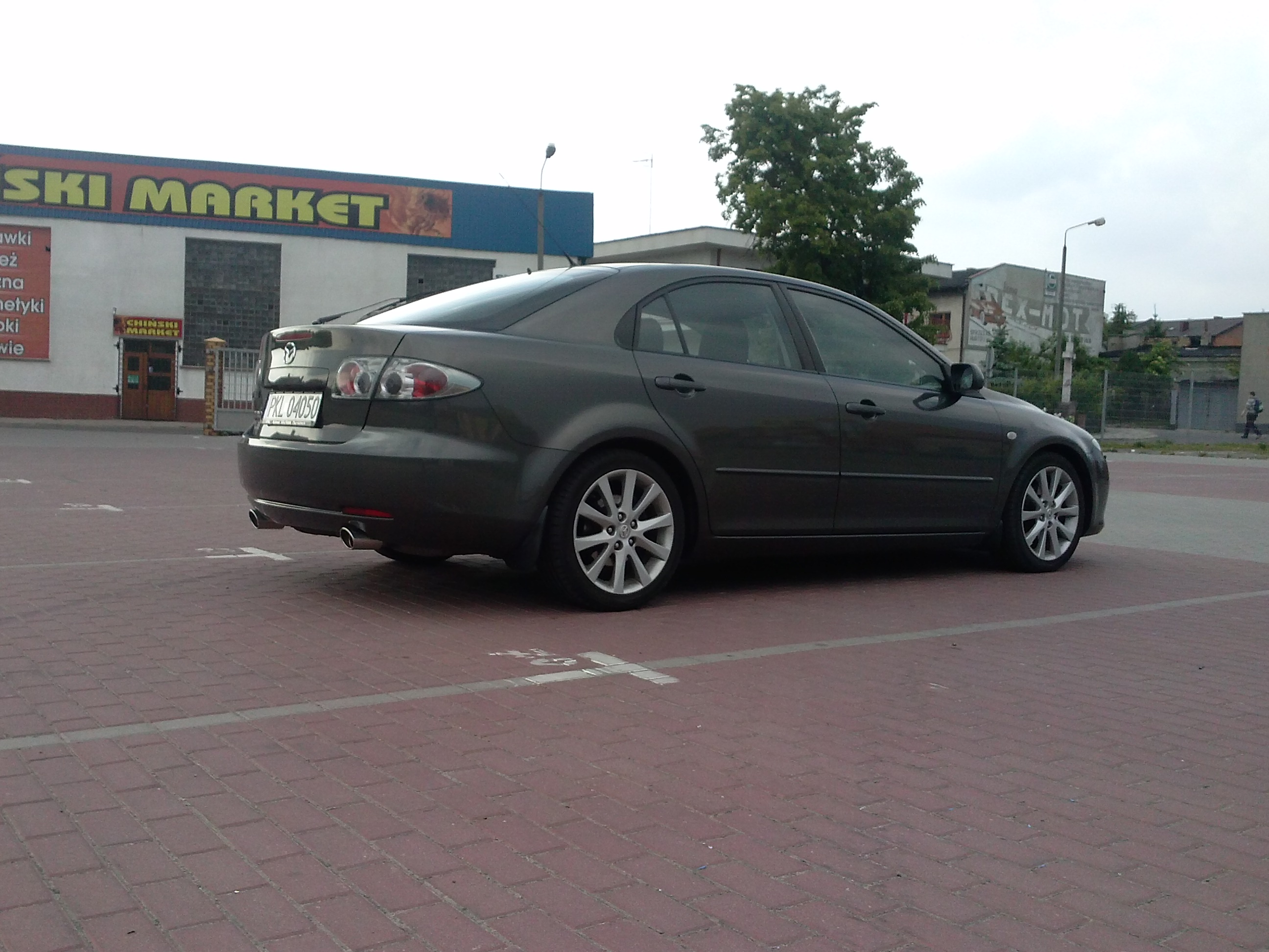

Tylko nie wiem czy mi sie wydaje czy prawa jest wyzej niz lewa <co?>
Postprzez Yoki » 6 maja 2015, 09:46
Fajnie to wygląda, daj też widok z boku.
Też mam takie wrażenie ale nie zwróciłbym na to uwagi gdybyś nie napisał :)

Postprzez miczu » 6 maja 2015, 12:17
Możliwe, że jest ciut niżej, ale zderzak jest lekko "sfatygowany" ;)
Zrobię zdjęcia z boku plus inne ujęcia ;)

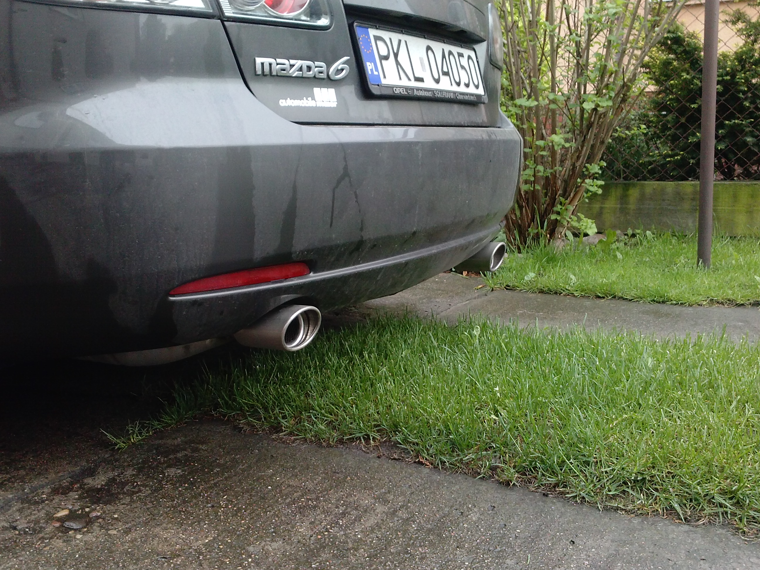

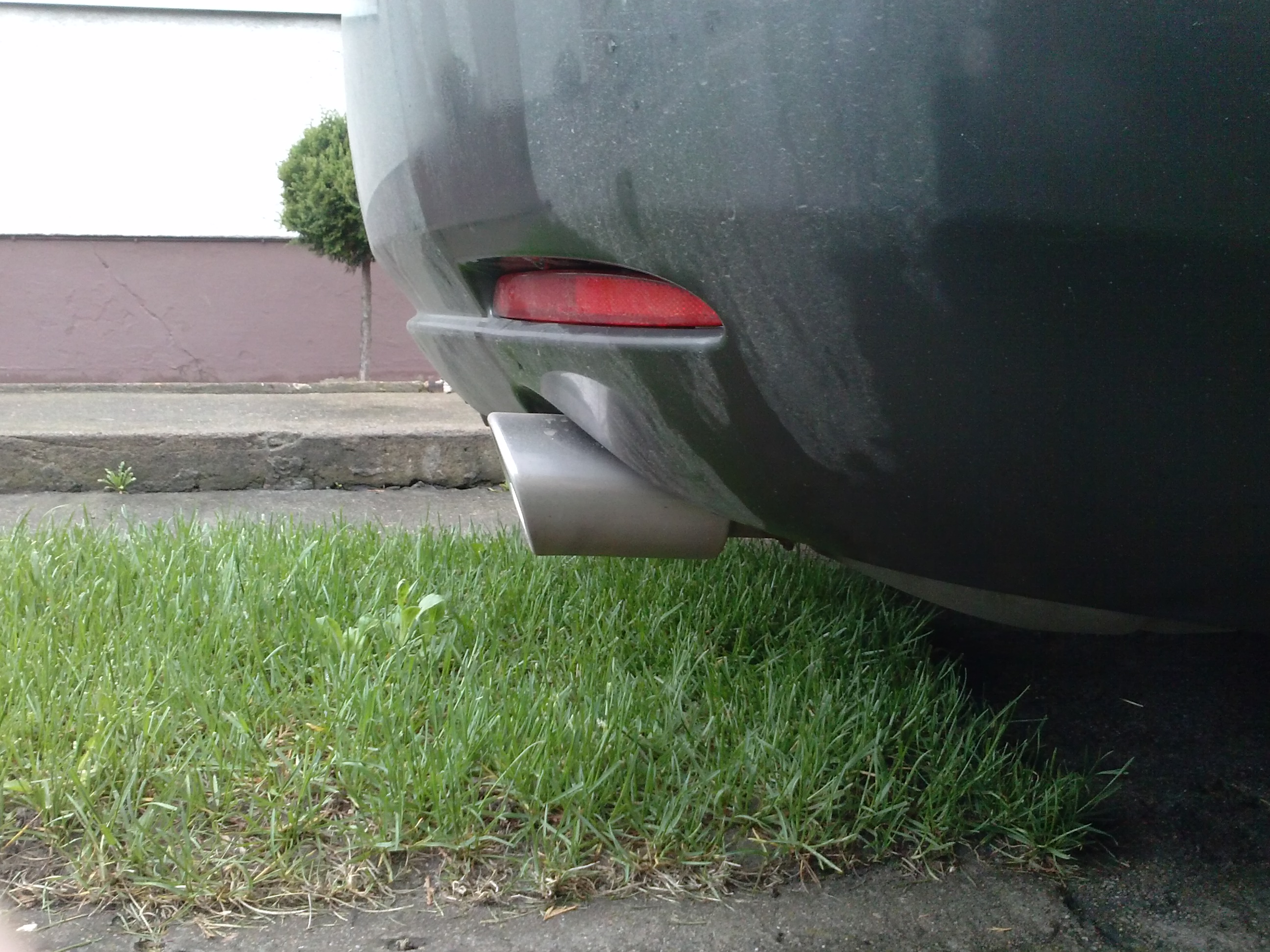

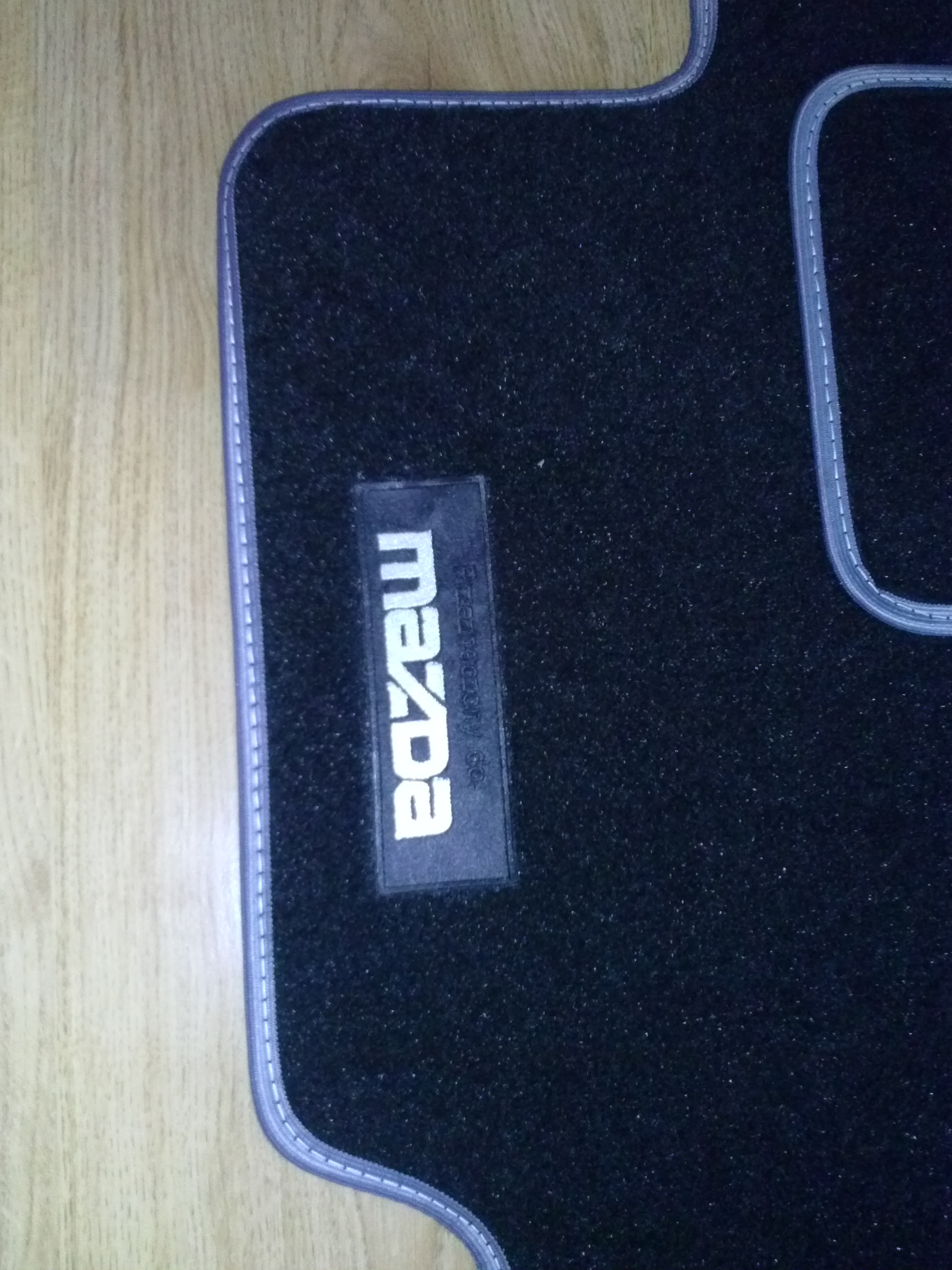

Postprzez miczu » 6 maja 2015, 19:35
Więc tak moi Drodzy:
zdjęcia końcówek:
Mi się micha cieszy :D Są akurat do wycięć <jupi> <jupi> Ani za małe, ani wielkie kominy z burakowozu feeee <glupek2> <glupek2>

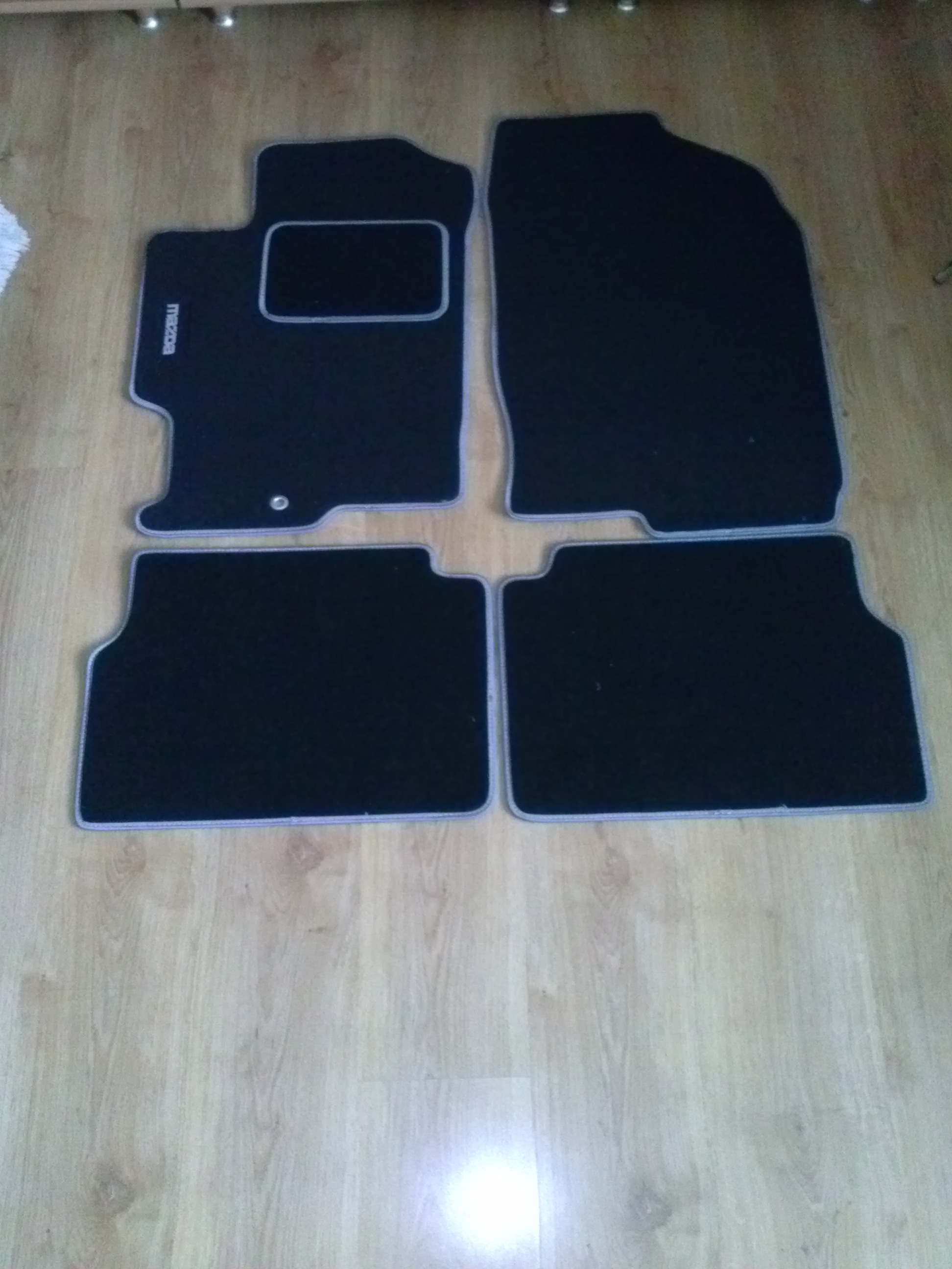

No i dywaniki:
W piątek ma być ładna pogoda, więc biorę wolne w pracy, polerkę w ręce i działam z pracami nad lakierem :D (9 maja jadę na wesele (nie moje ja wolny kawaler do wzięcia bez nałogów*) i Mazda musi błyszczeć niczym Para Młoda :D gdyby nie te wesele bawiłbym się z Wami z Czaplinku i bym Was poznał)

Postprzez Danmazda » 6 maja 2015, 20:33
Końcówki elegancko siadły <spoko>

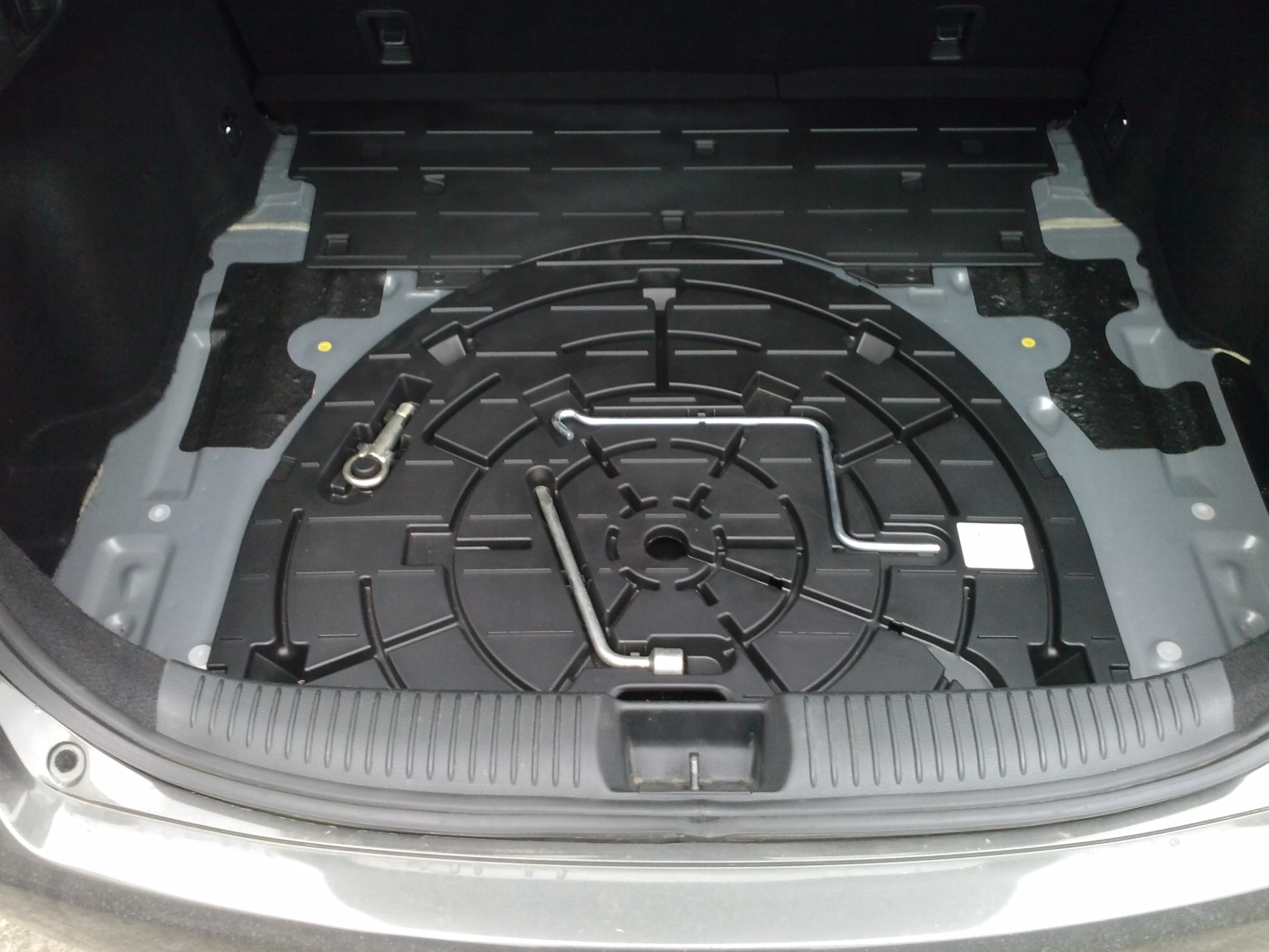

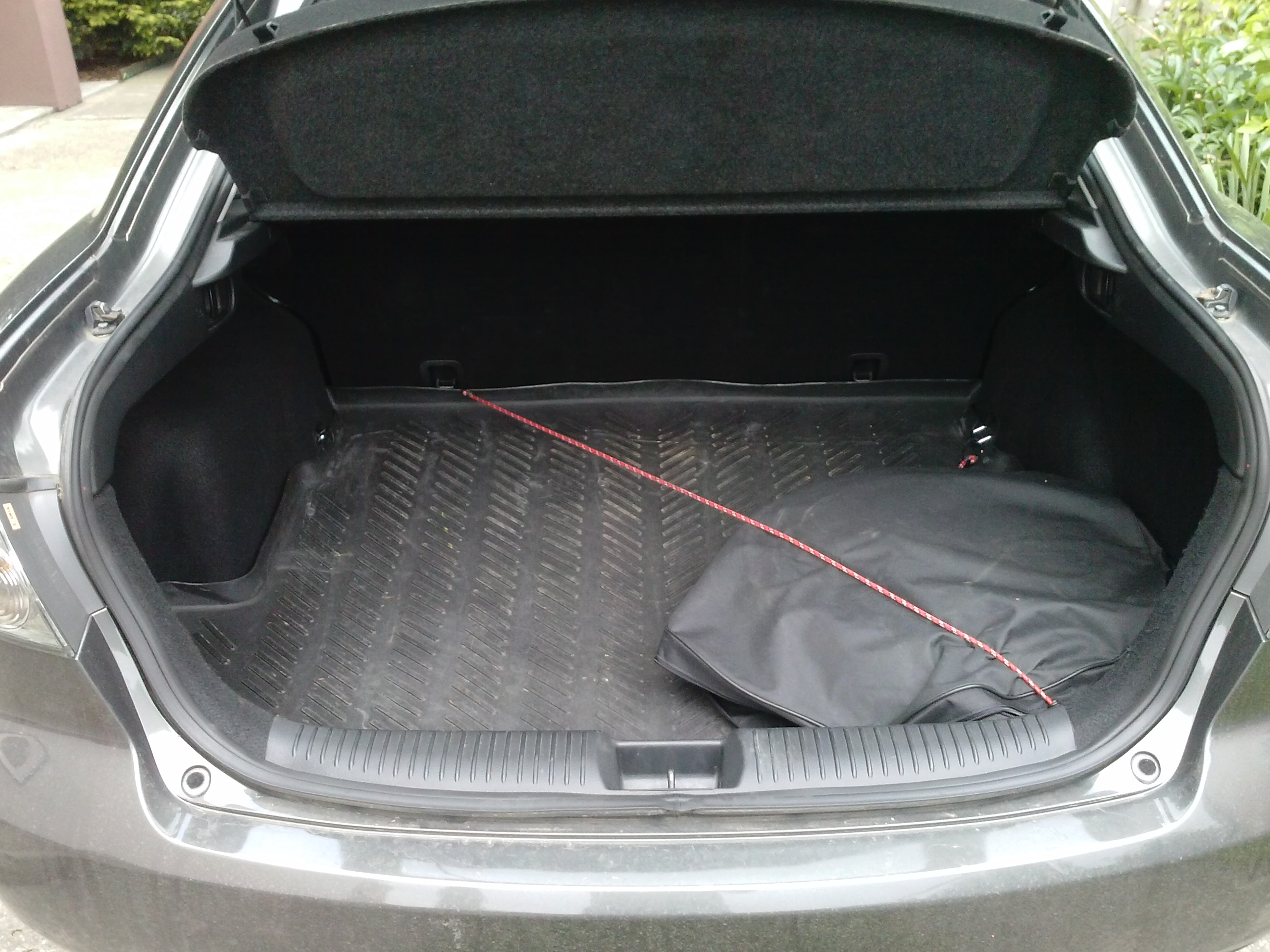

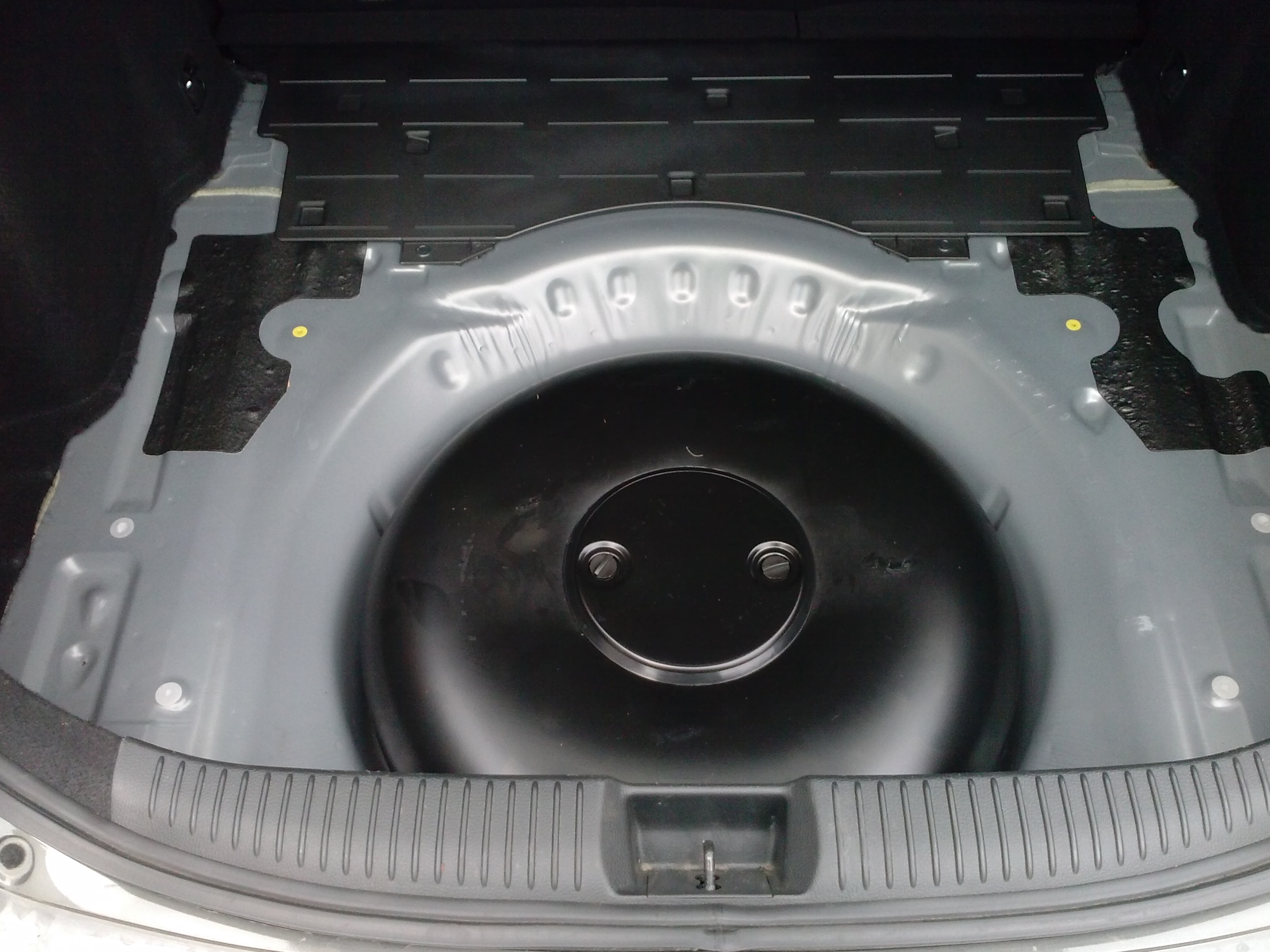

Jaką pojemność butli masz, masz może foto bagażnika z założoną butlą?

Postprzez miczu » 13 maja 2015, 21:28
Marwis butla 43 litry, niestety majster nie założył większej. Przestawił zawór z 80% na 90% napełnienia więc jeździ się kilka km więcej.
Zdjęć nie mam, ale zrobię i wyślę ;)

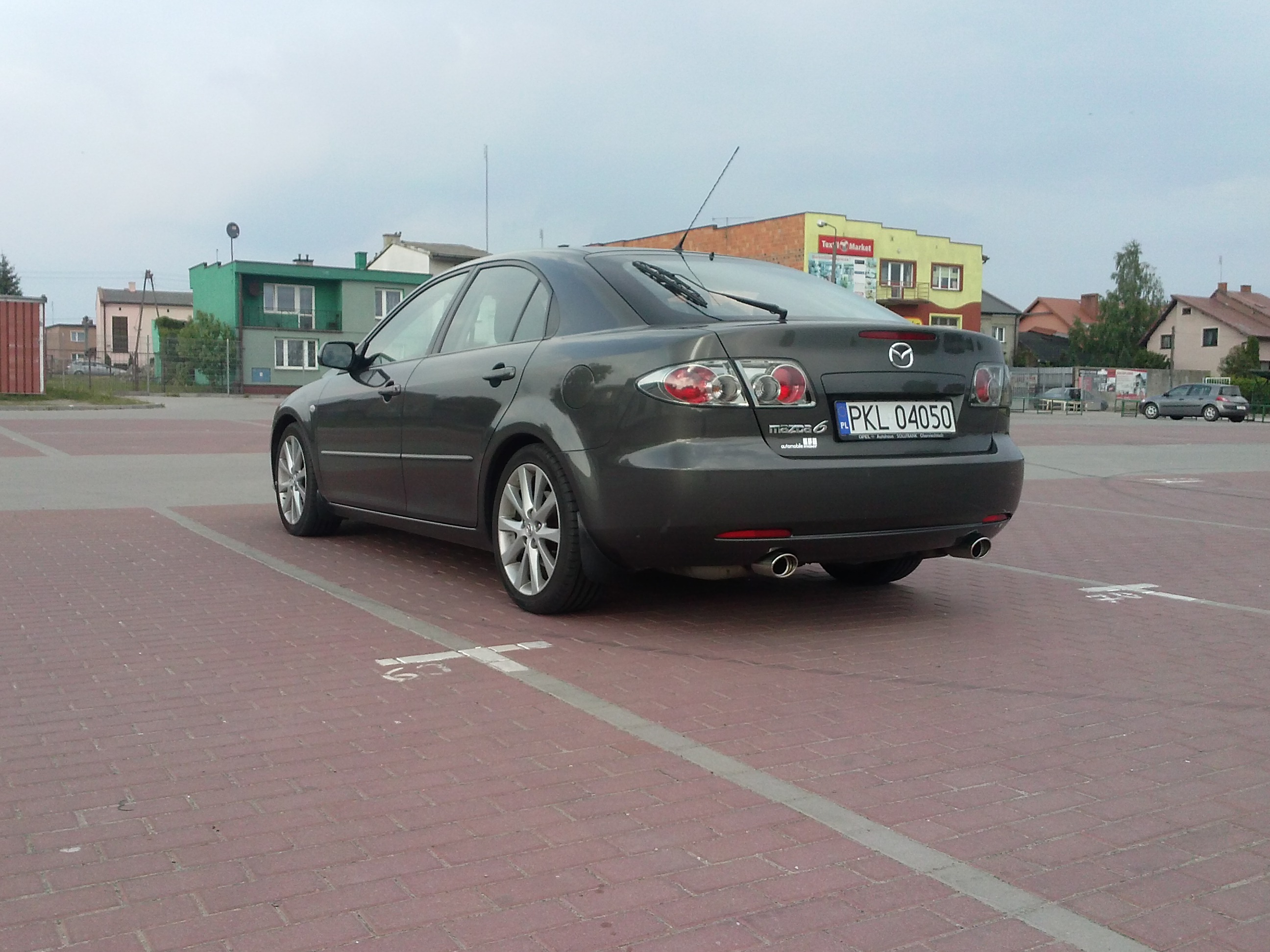

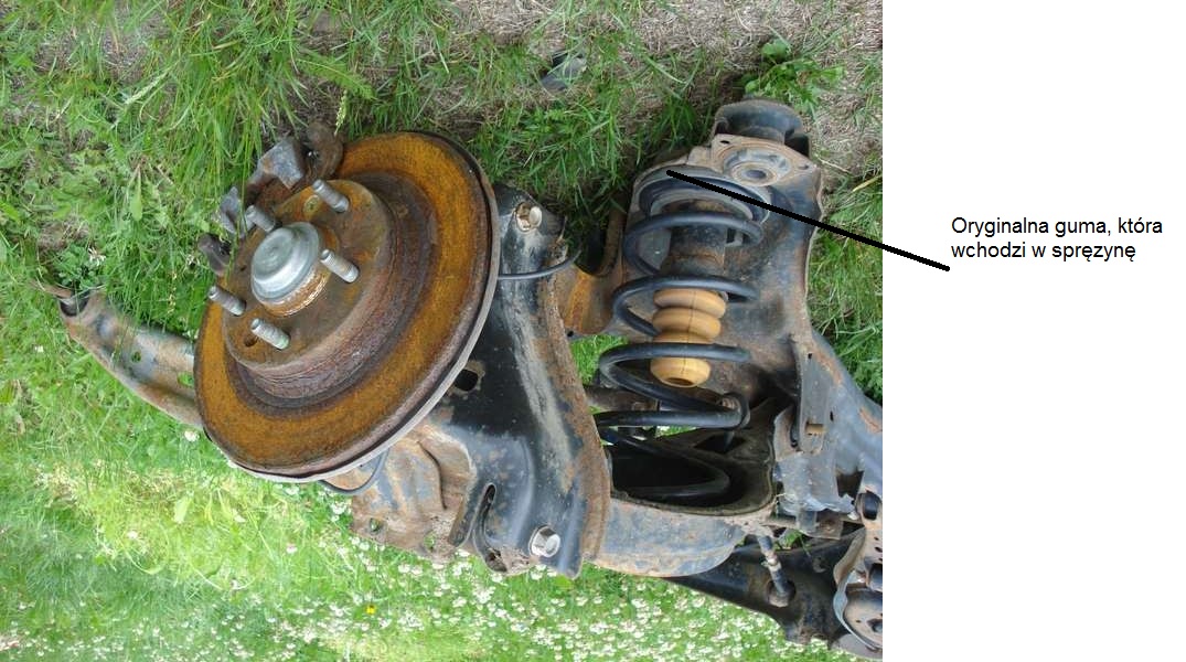

Postprzez miczu » 26 maja 2015, 18:01
Zdjęcia dla kolegi Marwis.
Mazda została podwyższona i nałożony wosk.
Jako podkładki posłużyły pierścienie wykonane z pasa transmisyjnego.
Jest to guma wzmacniana jakimiś płótnami. Niestety nie zrobiłem zdjęcia podkładek, ale jak będzie ktoś potrzebował to się załatwi.
Tak było po obniżeniu, ale bez podkładek:
A tak po założeniu podkładek:
Różnica może nie jest duża, ale zdjęcie przed założeniem podkładek było z pusta butlą LPG, a samochód po założeniu miał w 80% zapełniona butlę LPG.
Ja różnicę dołożenia tych gum widzę i efekt bardzo mnie zadowala.

Postprzez Przemysław » 26 maja 2015, 19:24
Teraz wizualnie jest jak trzeba <spoko> .
miczu napisał(a):Niestety nie zrobiłem zdjęcia podkładek, ale jak będzie ktoś potrzebował to się załatwi.
Bardziej mnie interesuje jak to zamontowałeś (zdjęcia samej podkładki przy okazji), jakie wymiary... I tak planuję kupić eibachy odpowiednie do mojego modelu auta ale takie podkładki też chyba zrobię na wszelki wypadek...

Postprzez miczu » 26 maja 2015, 19:42
Marwis zaciski w kolor niebieski OPC Opla, a piasty tarcz na srebrny/siwy.
Przemysław podkładki zostało włożone pomiędzy fabryczne gumowe mocowanie sprężyny a nadwozie.
Mam nadzieję, że zdjęcie poniżej rozjaśni co nie co :)
Wymiar: średnica zewnętrzna: 132 mm tak +/–, średnica otworu : 73 mm tak +/–
Jeżeli chodzi o wysokość, to ja dałem po dwa krążki 11 mm na stronę bo akurat taki był materiał. Guma pewnie trochę usiadła, więc nie 22 mm, a pewnie gdzieś 18 – 20 mm poszło do góry.
Jak zdejmę koło w swojej Mazdzie to zrobię zdjęcie ;)

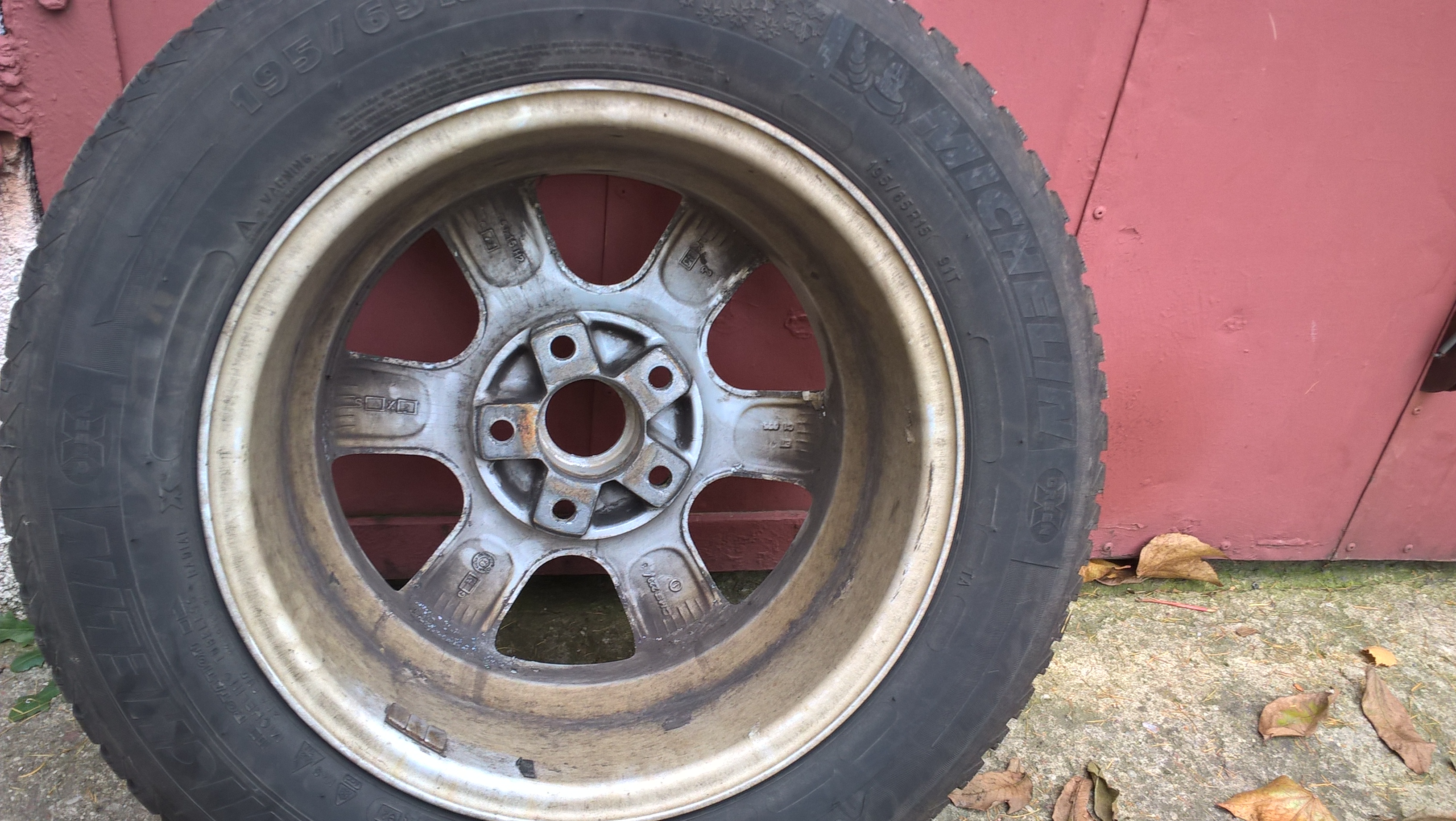

Postprzez miczu » 30 paź 2015, 18:44
w temacie się nic nie dzieje niestety ponieważ mało czasu żeby działać przy M6.
Z ważniejszych rzeczy wymienione świece – polecam wszystkim niezdecydowanym.

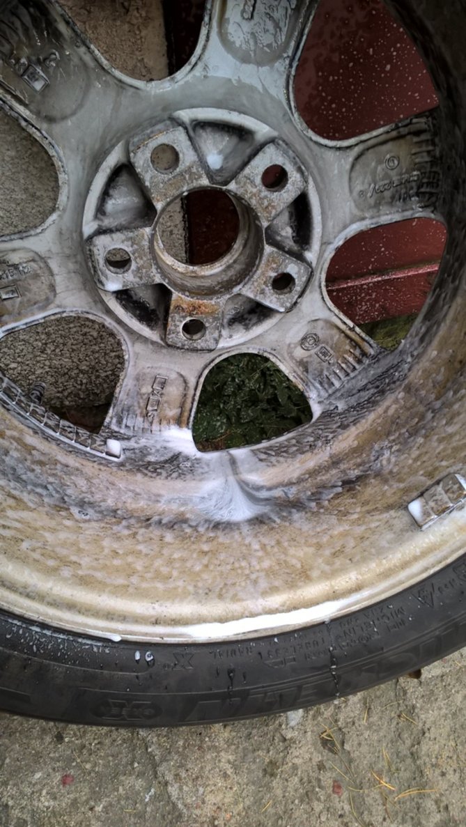

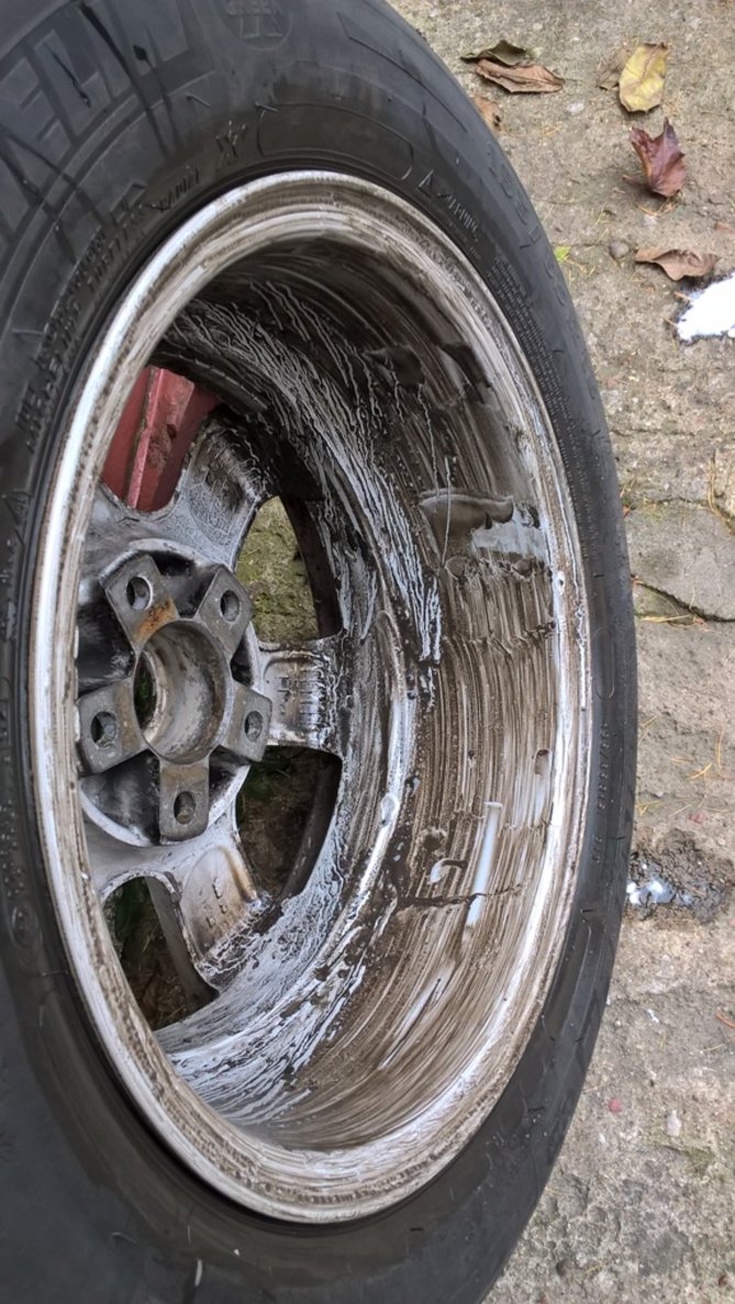

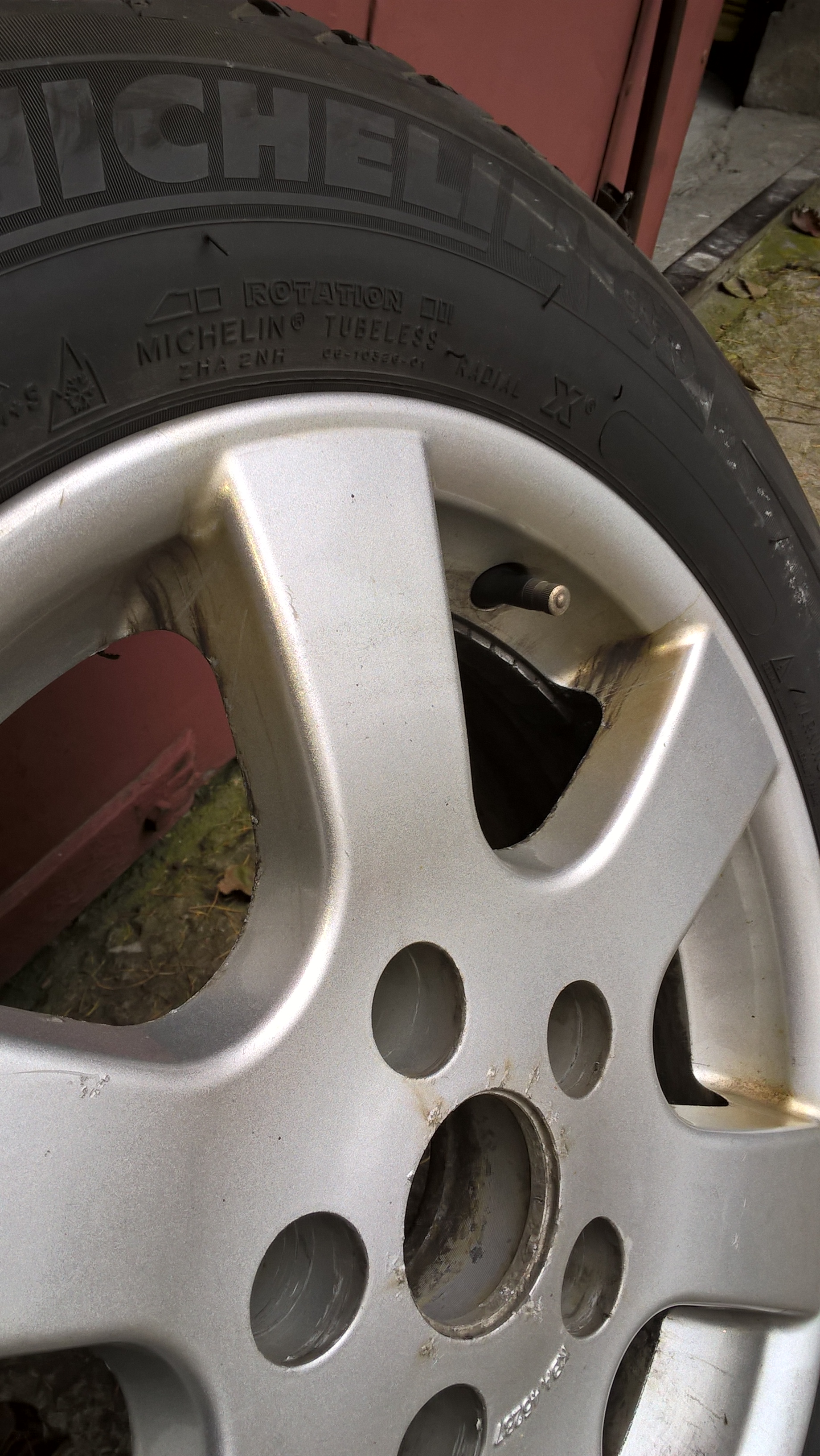

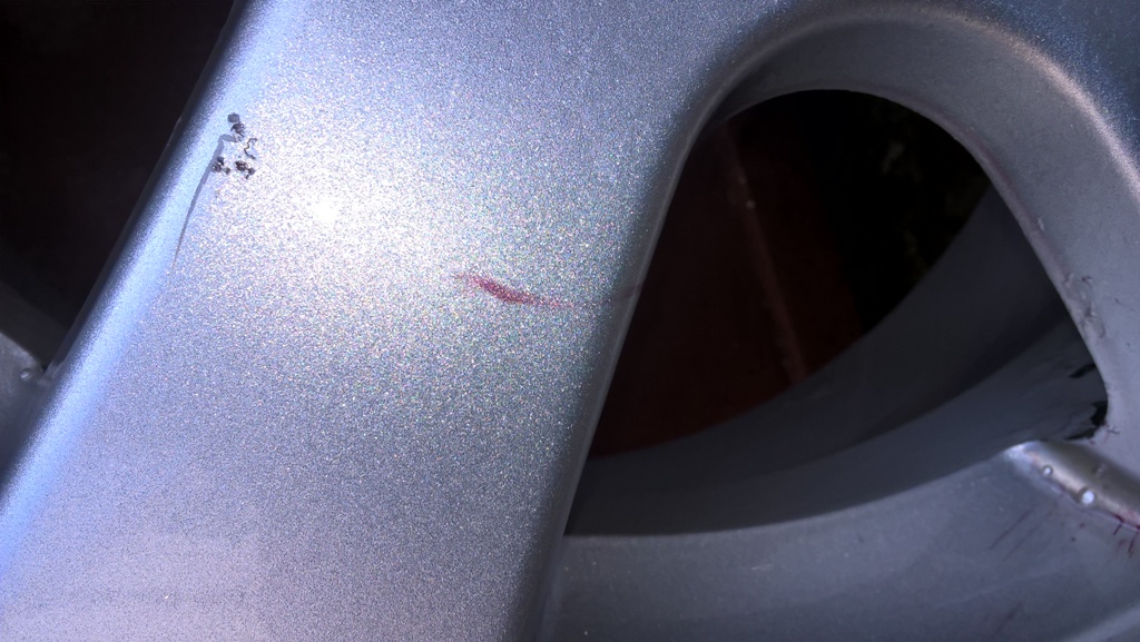

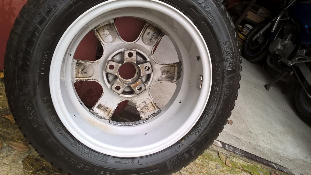

Ponieważ zbliża się zima postanowiłem zając się kółkami ponieważ niemiaszki o nie za bardzo nie dbali :/
Koła wyglądały mniej więcej tak:
W ruch poszła szczotka a do pomocy Valetpro Blue Gel Wheel Cleaner rozcieńczony 1:5.
Szorujemy :)
Spłukujemy i wygląda to mniej więcej tak:
Jak widac jest trochę lepiej, ale jeszcze zabrudzenia metaliczne zostały do usunięcia.
W ruch idzie ponownie szczotka a pomaga jej Tuga Chemie ALu Teufel Spezial Gel.

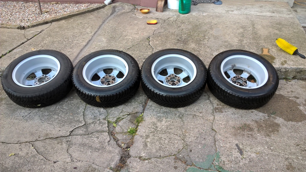

W ten sposób zostały wyczyszczone wszystkie 4 felgi.
Później kliner: Auto Glym SRP i wosk Collinite 476, a na opony Meguiars Endurance Tire Gel.
Wygląda tak:
Coś tam się zmieniło i wygląda lepiej.
Jednak jak widać na zdjęciach felgi nadają się do piaskowania i malowania. Sporo purchli, których trzebaby było się pozbyć. Ale to może na następny sezon zimowy.
