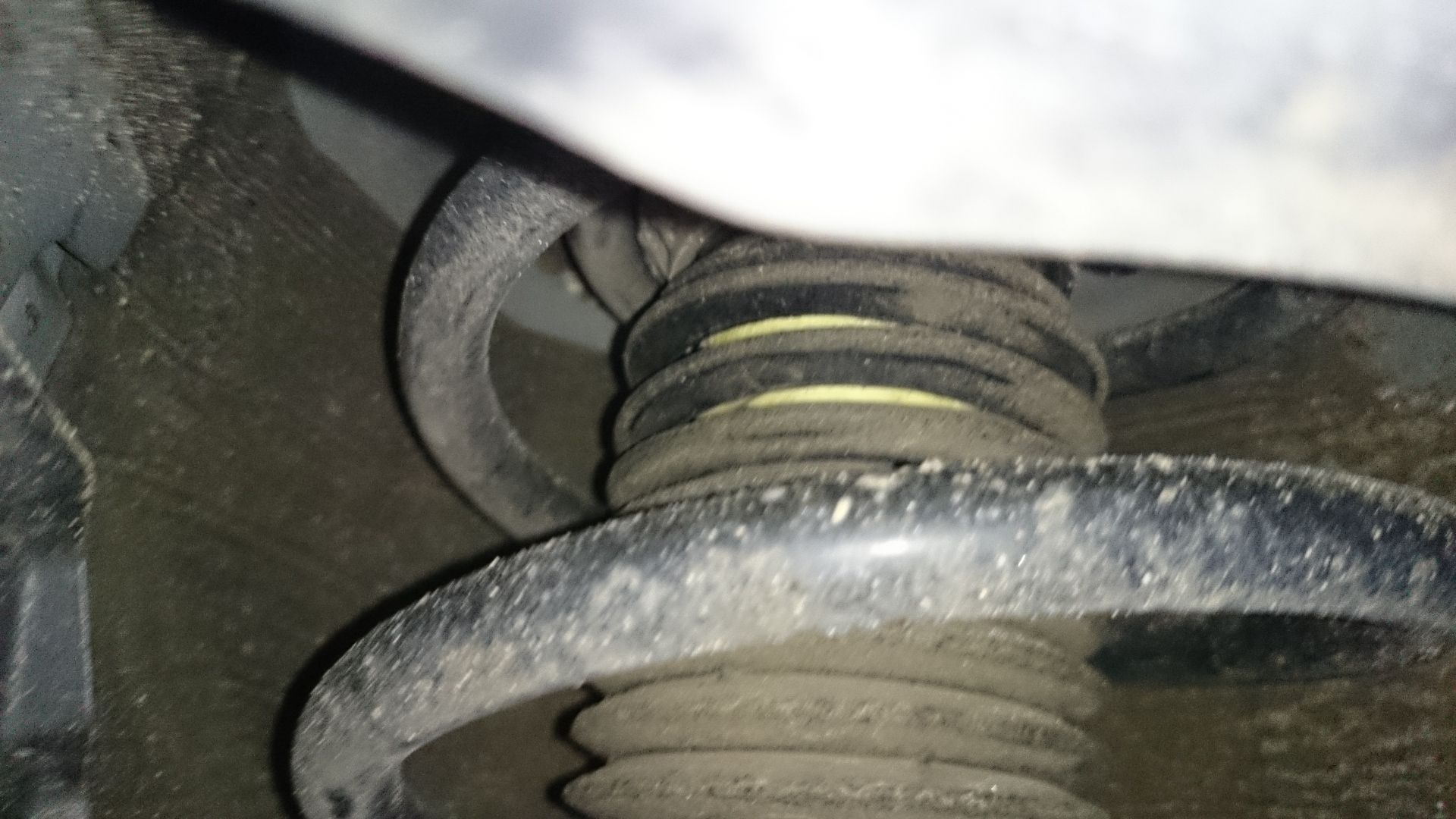

Podczas wymiany kół z zimowych na letnie zauważyłem że mam popękane osłony amortyzatorów (jak na zdjęciu)
Po zgłoszeniu w ASO już mam wymienione ale niestety materiał jest taki sam jak w starych.
W związku z czym obawiam się, że za rok może półtora czeka mnie powtórka z rozrywki.
Wygląda na to , że sprawdzenie stanu tych osłon nie jest sprawdzany podczas corocznego przeglądu więc radzę wszystkim by sobie sprawdzili ich stan. Pęknięcia widać dopiero po podniesieniu samochodu bo wtedy koło "idzie" na dół i osłona rozciąga się.
Podczas jazdy może okazać się że gdy koło wpadnie w dziurę lub koleinę to jakiś bród dostanie się na część roboczą amortyzatora..
Spękane osłony przednich amortyzatorów
