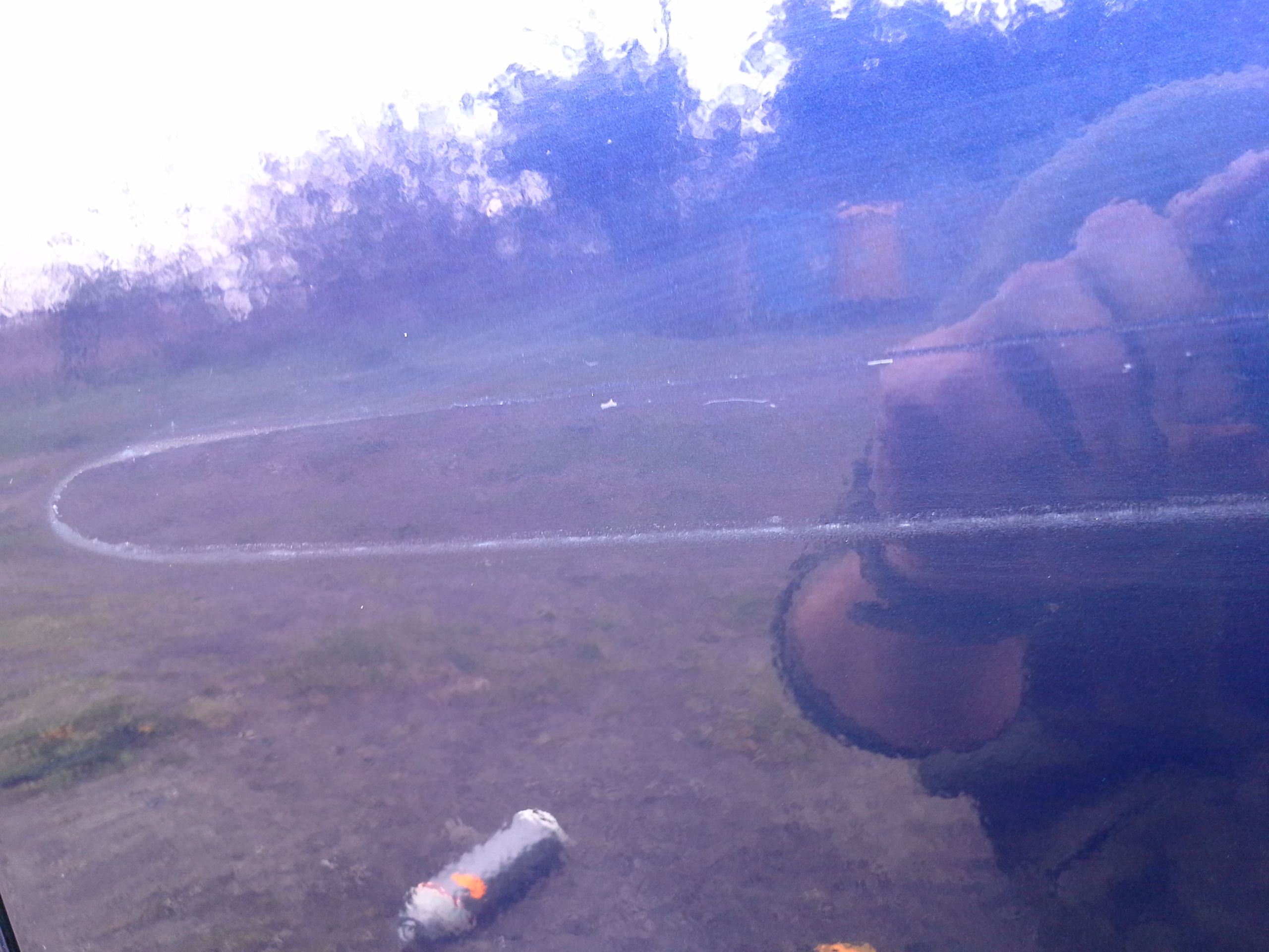

Chcialem zdjac listwy z drzwi i jak na tylnych jest ok tak na przednich zostaje taki slad. Chyba cos bylo z nimi robione. Musze przykleic spowrotem tylko na co?

Postprzez matthies » 1 maja 2015, 13:37
nie idzie tego wypolerować?
Od: 10 cze 2012, 17:04
Postprzez dejneks » 1 maja 2015, 14:07
Ręcznie nie spróbuję jeszcze mechanicznie, a po weekendzie porozmawiam z kolegą co się bawi w lakiernictwo jak się tego pozbyć. Podoba mi się bez listew.
Od: 19 sty 2015, 07:53
Posty: 1037 (35/29)
Auto: Mazda RX8 FUJIN
Postprzez Danmazda » 1 maja 2015, 14:10
Chyba bez malowania się nie obejdzie :|
Postprzez em_dzej » 1 maja 2015, 14:14
Ki czort , nie wyglada to dobrze :'(
Tapniete z Jeziowego HTC
MACIEK
Od: 26 paź 2013, 10:27
Posty: 2259 (88/29)
Skąd: SZY
Postprzez dejneks » 1 maja 2015, 14:33
też mi się nie podoba że takie ślady zostały na drzwiach przednich kierowcy i tylnych po stronie pasażera, reszta ok. Mam nadzieję że uda się to jakoś ogarnąć bez lakierowania, bo podobają mi się bez listew <serduszka>

Postprzez em_dzej » 1 maja 2015, 14:39
dejneks napisał(a):bo podobają mi się bez listew
Jest super bez listew , tak gładziutko. <lol>
A w dotyku to jest gładkie , czy wklęsłe czy wypukłe ??

Postprzez dejneks » 1 maja 2015, 16:01
delikatnie jakby wklęsłe. Tak to wygląda
Posty: 1037 (35/29)
Postprzez em_dzej » 1 maja 2015, 16:44
Nie mam zielonego pojęcia co to może być <głaszcze>
MACIEK
Posty: 2259 (88/29)
Skąd: SZY
Postprzez Weelkoo » 1 maja 2015, 22:52
mi to wygląda na malowane lub cieniowane drzwi bez zdejmowania listw, w szczególności że jest to wklęsłe.
Od: 25 paź 2011, 20:48
Posty: 1187 (0/17)
Skąd: Bieruń
Auto: BMW 330e xDrive
Postprzez maranello » 2 maja 2015, 06:39
Zdecydowanie tak. Miałem tak u siebie kiedy chciałem zdjąc listw.y po zdjęciu listwy z jednych drzwi okazało się, że malarz malował drzwi bez zdejmowania listwy i efekt był taki jak u kolegi :(
Od: 16 lis 2014, 21:50
Posty: 123 (2/0)
Skąd: Głowno
Auto: Mazda 6
Silnik: 2,3
Rok prod.:2007
Postprzez dejneks » 2 maja 2015, 07:27
maranello napisał(a):Zdecydowanie tak. Miałem tak u siebie kiedy chciałem zdjąc listw.y po zdjęciu listwy z jednych drzwi okazało się, że malarz malował drzwi bez zdejmowania listwy i efekt był taki jak u kolegi :(
Tak myślałem. Jak myślicie uzupełnienie klarem i polerka wystarczą?
