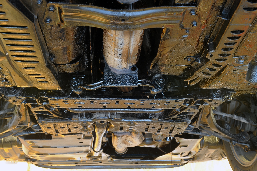

Koniec roku za pasem więc można zrobić małe podsumowanie. Kiedy jakiś czas temu wpadłem na pomysł miałem sporo obaw czy to akurat ten model a potem długo zastanawiałem się, czy to aby ten egzemplarz. Teraz wiem, że było warto. Jak na razie mechanicznie doprowadzone wszystko do stanu używalności. Wszystko działa jak należy, no może z wyjątkiem spryskiwaczy reflektorów, które zostały celowo wyłączone. Instalacja LPG, która została założona sprawuje się bez zarzutu. Aktualnie przejechane na LPG ok 10 0000 km, samochód użytkowany na co dzień czasem w trasie czasem w mieście. Spalanie to: 10-11 L trasie i ok 13-14 w mieście, oczywiście bez rwania asfaltu ale również bez przesadnego eco driving-u, ot tak aby nie dać sobie zrobić pamiątkowego zdjęcia, ale jednocześnie nie blokować ruchu. Na zimę postanowiłem za eksperymentować i zostały wymienione opony. Zdecydowałem się na Michelin crossclimate i jak na razie rewelacja. Opony trzymają się drogi jak przyklejone zarówno na suchym jaki i na mokrym a przy tym są bardzo ciche. Z niecierpliwością czekam na warunki zimowe gdyż to opona letnia z certyfikatem zimowym. Co do jazdy w warunkach jesiennych rewelacja, jeśli nie sprawdzą się w zimie zawsze zostaną mi jako rewelacyjne opony na okres od wiosny do później jesieni. Na zimę Mazda otrzymała zabezpieczenie antykorozyjne. Podwozie zostało gruntownie wyczyszczone, wypiaskowane gdzie zachodziła taka potrzeba oraz zostały dokonanie niewielkie naprawy. Na wiosnę, zostanie już tylko gruntowna renowacja wnętrza oraz korekta lakieru.

Co do podwozia to jakbym widział swoje- oczywiście sprzed roboty. Miałem robić jak Ty ale z zaskoczenia podjechałem do chłopaków co mieli mi to robić na pogadankę /znam ich od lat/ i jak zobaczyłem co oni "partaczą" to wymiksowałem się z zapisu.
A Ty sam je robiłeś?
Co do opon- z ciekawości ile za nie dałeś- bo z tego co widziałem są najzwyczajniej w świecie 2x droższe w zakupie aniżeli taki sam zestaw od innego producenta. Także jej zamysł i pochlebne opinie na forach powinien zbierać cięgi za wycenę.

Konserwację robił mój ojciec, który w tym zakresie według mnie jest mistrzem, no i ma tę przewagę nad innymi, że: robi jak dla siebie, nigdzie mu się nie spieszy, nie traktuje tego typu sportu komercyjnie tylko hobbystycznie, a że w latach 90 -tych zakonserwował chyba wszystkie samochody w okolicy, w której mieszkał to i niezbędne doświadczenie w tym zakresie posiada. Zresztą Madzia łatwo się poddała ta groźnie wyglądające rdza na tylnym zawieszeniu to w rzeczywistości bardziej rdzawy nalot, który bardzo łatwo się usuwał a pozostałe elementy wystarczyło dokładnie umyć. Z perforacji mieliśmy małą dziurkę z przodu po lewej stronie jakieś 3x3 cm i tyle. Miejsce to było już naprawiane prawdopodobnie po najechaniu na jakiś krawężnik. Na początku nie było widać, ale koledzy montując instalację gazową właśnie tam przyłożyli łapy od podnośnika i zapadło się... takie szczęście w nieszczęściu. Gdyby nie to, można było przeoczyć to uszkodzenie i pewnie wylazło by za rok lub dwa. Na razie drażni mnie ten szkaradny wydech. Spełnia rolę, ale wygląda paskudnie więc nie wykluczone, że również na wiosnę pokuszę się o coś nierdzewnego. Co do opon to kosztowały 532zł / szt. czy drogo? No tanio nie było, porównując do innego producenta może tak, ale porównując do producentów w klasie Dunlop, Goodyer... już jakiejś wielkiej różnicy nie ma. Nie że łatwo się poddałem, łamałem się nad tym zakupem kilka tygodni ale w końcu stwierdziłem, że raz kozie... zobaczymy po zimie czy wybór był dobry.

Postprzez Dymian » 12 lis 2015, 20:17
OCB z wydechem?
wydech jak wydech- nie jest to jakiś ze stali nierdzewnej, w którym można się przypatrzeć- ale nie ma co narzekać.
Mój ojciec jak widzi ten rdzawy nalot na tylnych sankach to go skręca- ileż razy musiałem "demonstrować", że to nalot i się nim nie przejmuje.
Jaki rozmiar opon?
Za 205/55r 16 uniroyal rainsport 3 do plejad zapłacone było jakieś niespełna 900zł z dostawą prosto od niemieckiego dystrybutora, do tego drugie tyle za jakieś zimówki i mamy 2 komplety- kompletnie nie przeczę, że Twój wybór jest zajefajny- tylko jak dla mnie na chłopski rozum mam gumy na jakieś 2x więcej/dłużej. To mnie jedynie w nich boli.
