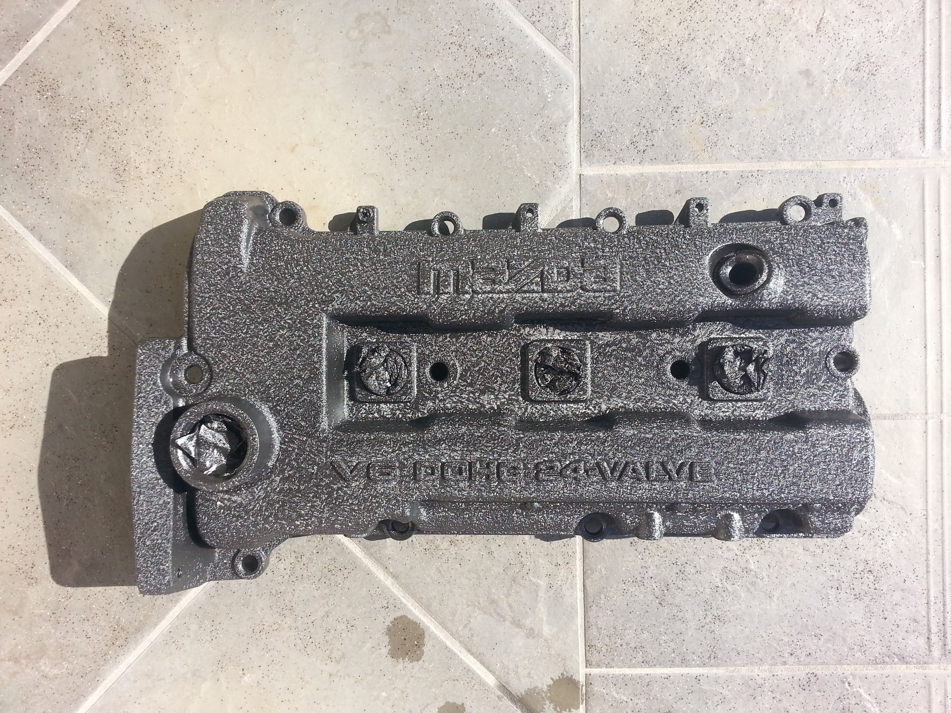

– malowanie pokryw farbą VHT engine Wrinkle plus i Kolektora ssącego VHT enamel –zrobione

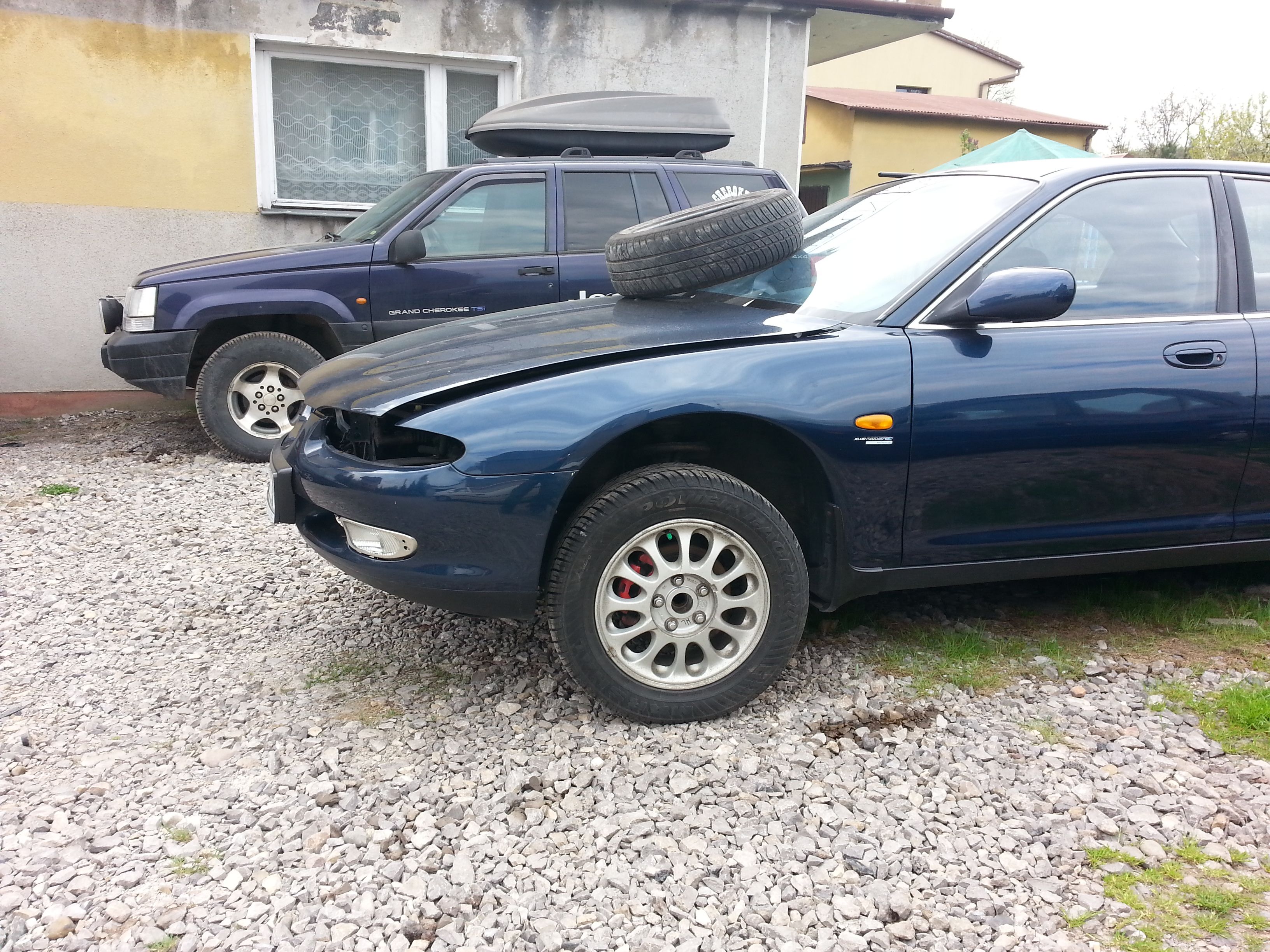

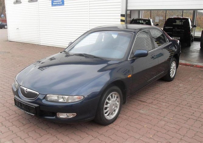

Zdjęcia robione przed zakupem:)
i już w moich rękach

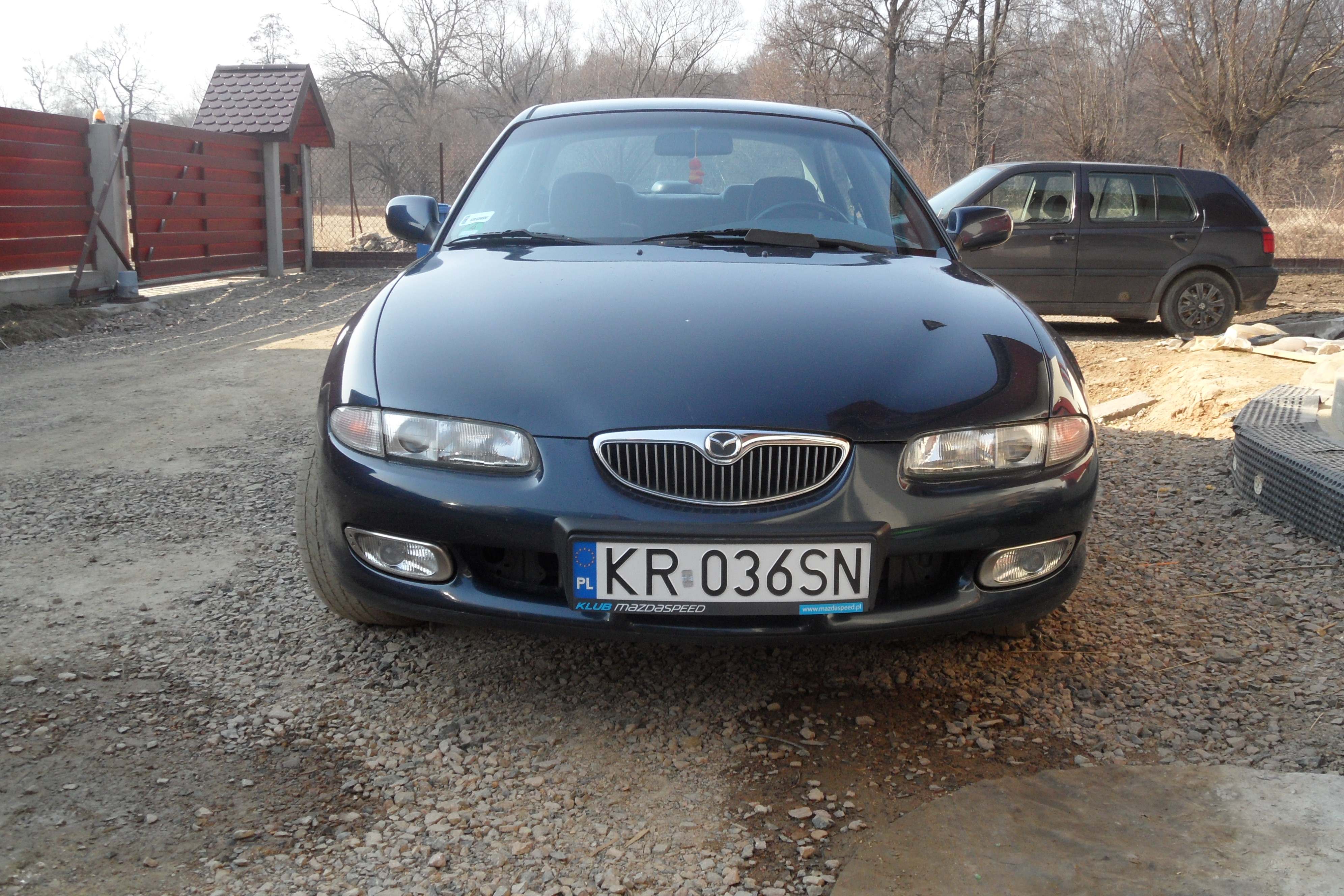

zdjęcie aktualne :) xedka

Wtedy to xedosik byl ladny i zdrowy :P

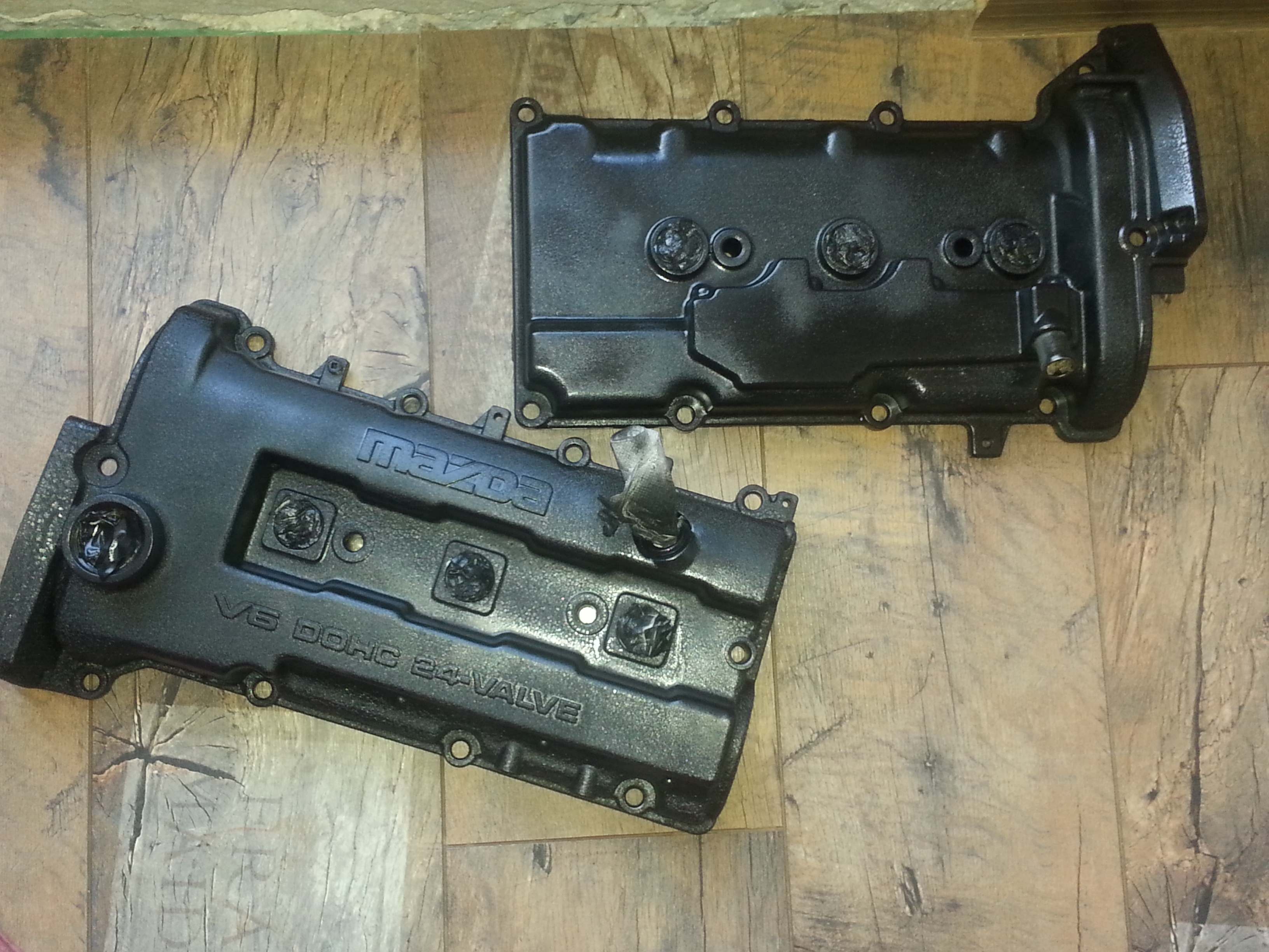

Pokaż właśnie te pokrywy pomalowane.

Postprzez Omen303 » 10 kwi 2015, 08:04
:) Nie wiem po św brak czasu i nie miałem możliwości jak podjechać ale tak jak wstępnie z nim rozmawiałem to po św miał zacząć bo oprócz swapu ma do ogarnięcia całą komorę Xed ma swoje lata
i korozja to największy bull tych samochodów ale co ja pisze wszystkich. Xed, xedowi nie równy :]
i w okolicy poduszki lewej jest mały osad rdzy podejrzewam ze będzie dziura ludzie w xedach podłogę
łatają a ja się zawsze przejmowałem małymi pierdołami <glupek2> ale nie sprzedam nigdy <serduszka> to jest samochód który zostanie w rodzinie do końca jest trochę prac ale wszystko do ogarnięcia tylko chęci się liczą tu najbardziej <oczko>
Pokrywy wydaje mi się ze troszkę do poprawy :D

Postprzez jedrzej07 » 10 kwi 2015, 08:06
Na fotkach trochę jakby przebarwienia widać albo cienie.
Będziesz polerował napisy na lewej pokrywie? Ładnie by to wyszło
Od: 16 mar 2009, 21:08
Posty: 2049 (2/16)
Skąd: Piotrków Kujawski
Postprzez Omen303 » 10 kwi 2015, 08:08
Tak będę tylko dopiero po założenie :) dobra rada Piotra <spoko>

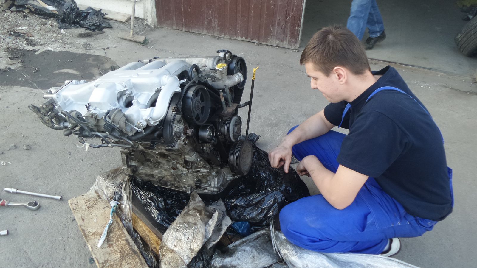

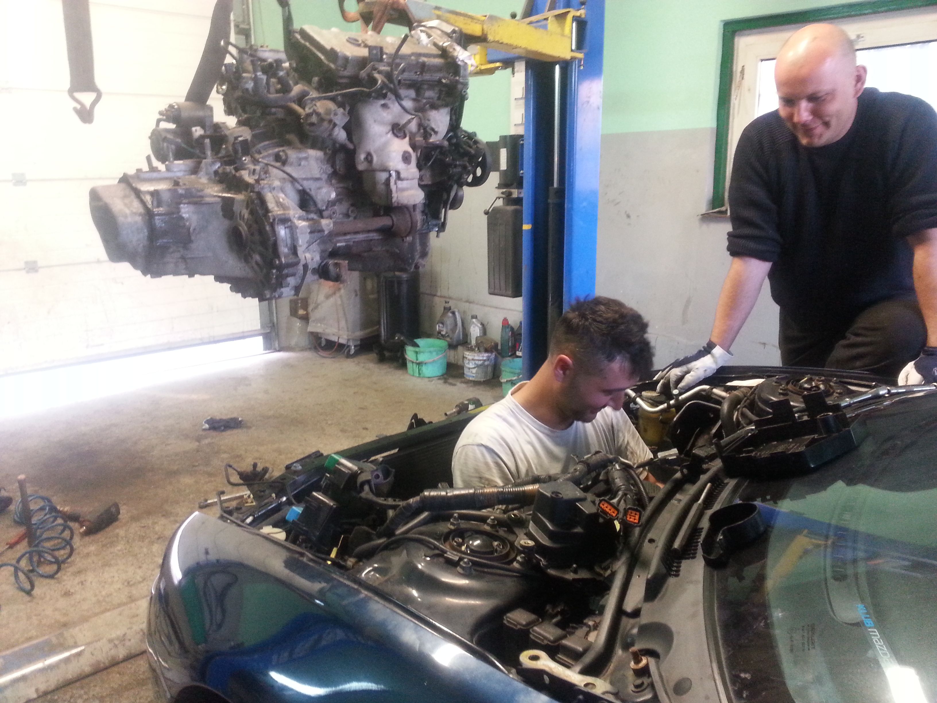

Postprzez Setritus » 28 kwi 2015, 19:39
Popracowaliśmy z Rafałkiem dziś i wczoraj nad jego swapem i remontem komory, do tej pory mamy uzbrojony niemal gotowy do włożenia silnik, doszedł zakup spręgła, chłopaki pomalują komore i można wsadzać ;) Poniżej kilka zdjęć jak to wygląda.
Generalnie rzecz biorąc silnik kiedy do nas przyjechał od Jędrzeja był w stanie opłakanym. Wszystko zalane mieszanką oleju i płynu chłodniczego (dosłownie cały silnik), kanały świec pełne oleju (nie wiem skąd), pokrywa zaworów z gigantycznym wgnieceniem (ale akurat to mogło stać sie podczas transportu), dwie śruby mocujące skrzynie urwane, śruby mocujące kolektor wydechowy urwane, jedna śruba pokrywy zaworów urwana. Ogólnie silnik wyglądał jakby przejechał 500kkm.
Hitem był natomiast wodospad z gniazda wydechowego pierwszego cylindra. Gdy pokręciłem wałem z wydechu poleciało nam mnóstwo wody. Myśle sobie to niemożliwe, niby skąd. Wykręciłęm świece, uchyliłem zawór dolotowy i moim oczom ukazało się jezioro wody w środku. Do tej pory nie wiem jak jeden cylinder mógł być pełen wody. PEŁEN.
Wydmuchaliśmy, wysuszyliśmy, reszta wyjdzie sama jak dostanie temperatury.
Miejmy nadzieje że wszystko będzie chodziło jak trzeba.....

Postprzez jedrzej07 » 29 kwi 2015, 06:51
Silnik jest z przedlifta z 97 albo 98 roku. 230 tys miał nakręcone. Fakt, że firma kurierska się nie popisała :( i gdzieś musieli przewrócić paczkę co skutkowało uszkodzeniem pokrywy i oczywiście wylaniem oleju na zewnątrz przez uszkodzoną pokrywę na silnik...... <killer> ale najgorsze jest to, że i tak nie można było tego reklamować bo na dobrą sprawę silnika wysyłać nie można... <dupa>
U mnie silnik leżał w garażu jakieś 2 tygodnie po demontażu, z resztą było to widać na fotkach z ogłoszenia.
Jak doszedł do Rafała to stał sporo czasu na zewnątrz. Mimo, że zapakowany, to jednak nie na tyle szczelnie żeby się tam woda nie dostała. Wiec możliwe, że to to, albo podczas tego zdarzenia u firmy kurierskiej wyszły takie kwiatki.
Swoją drogą gdyby była to uszczelka to nie ma siły, kopciłby jak parowóz i nie chodziłby równo ani nie miałby mocy. A on hulał jak trzeba, także to nie możliwe. Takiej padaki bym nikomu nie wcisnął. <glupek2> Z resztą wielu z Was ode mnie brało graty i nigdy problemów nie było. Także spokojnie
Jesteśmy w kontakcie z Rafałem także bez obaw, że zostanie na lodzie jeśli coś pójdzie nie tak <spoko> Trzymam kciuki, żeby wszystko było jak trzeba

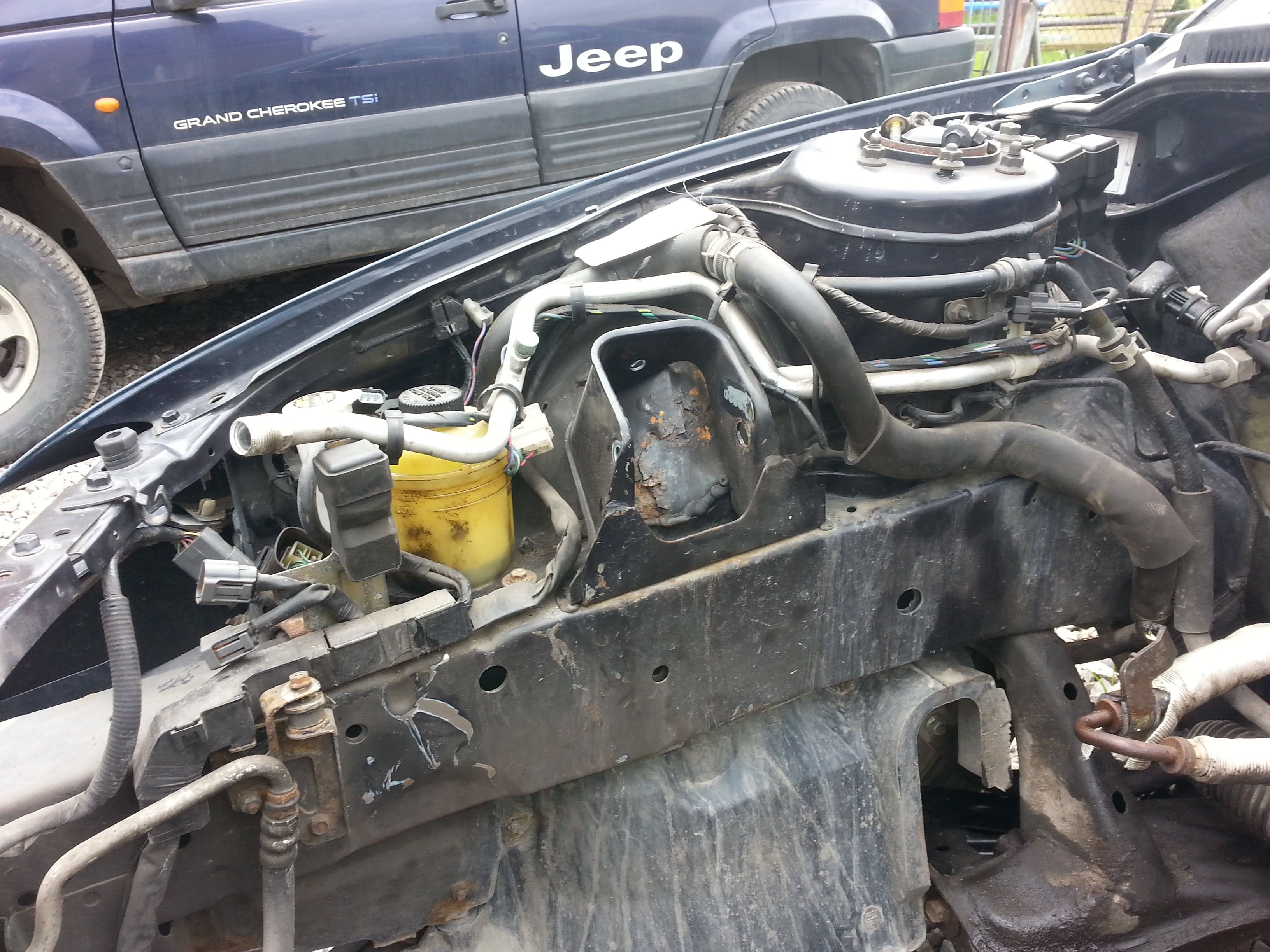

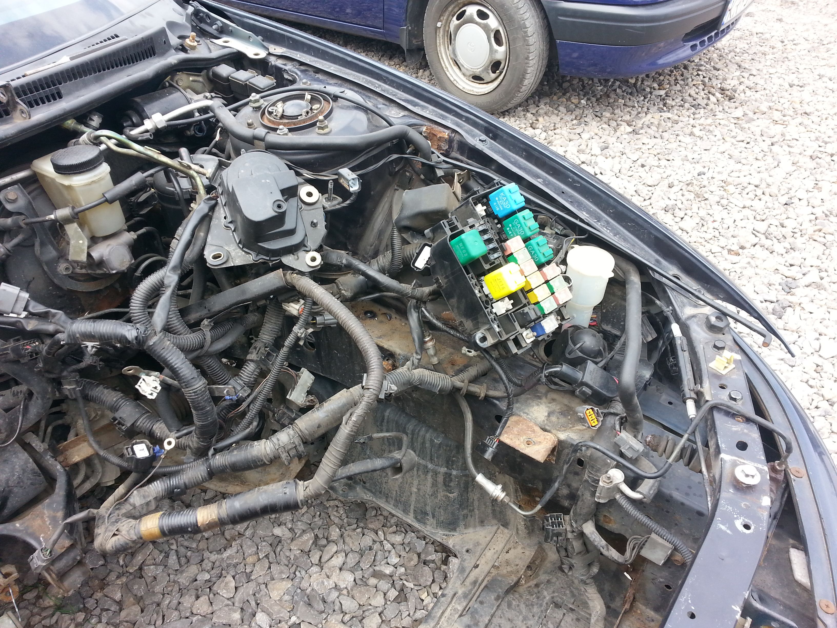

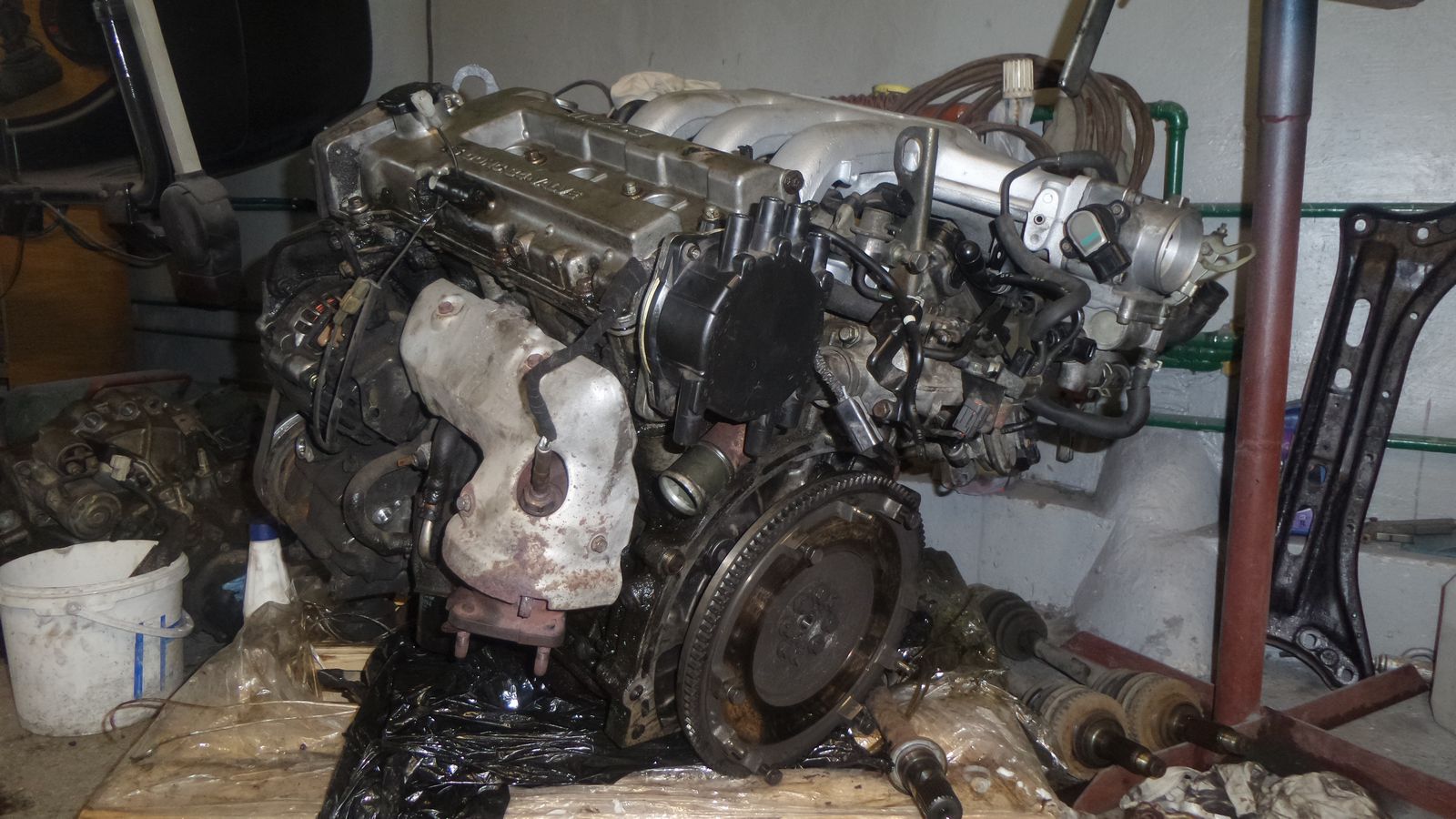

Postprzez Omen303 » 29 kwi 2015, 07:47
Troszkę zdjęć z prac ......
Dopisano 29 kwi 2015, o 08:55:
będzie dużo prac blacharskich
Dopisano 29 kwi 2015, o 09:01:
i troszkę z prac .....
Dopisano 29 kwi 2015, o 09:07:
i KF w górze

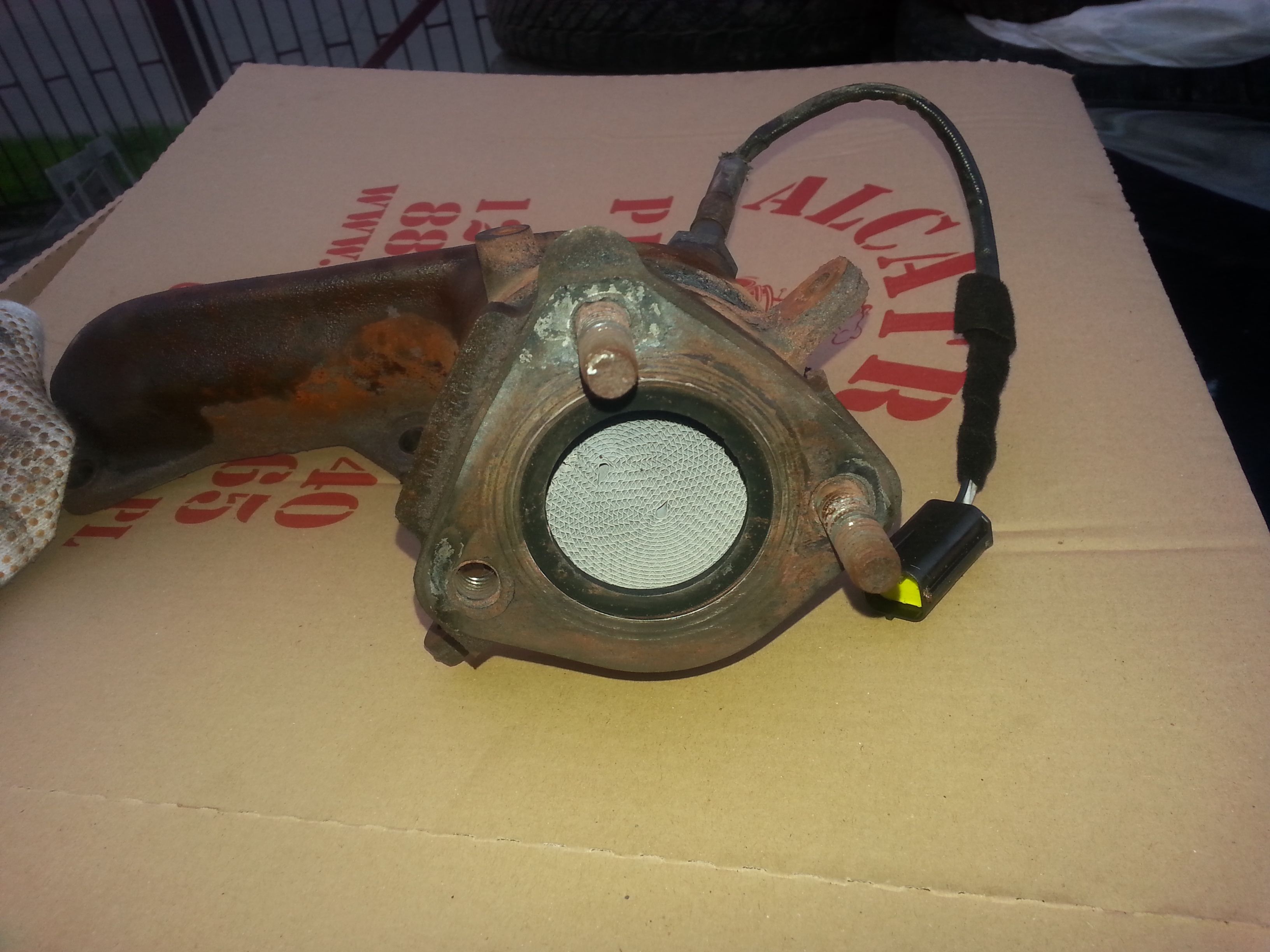

Dopisano 29 kwi 2015, o 09:16:

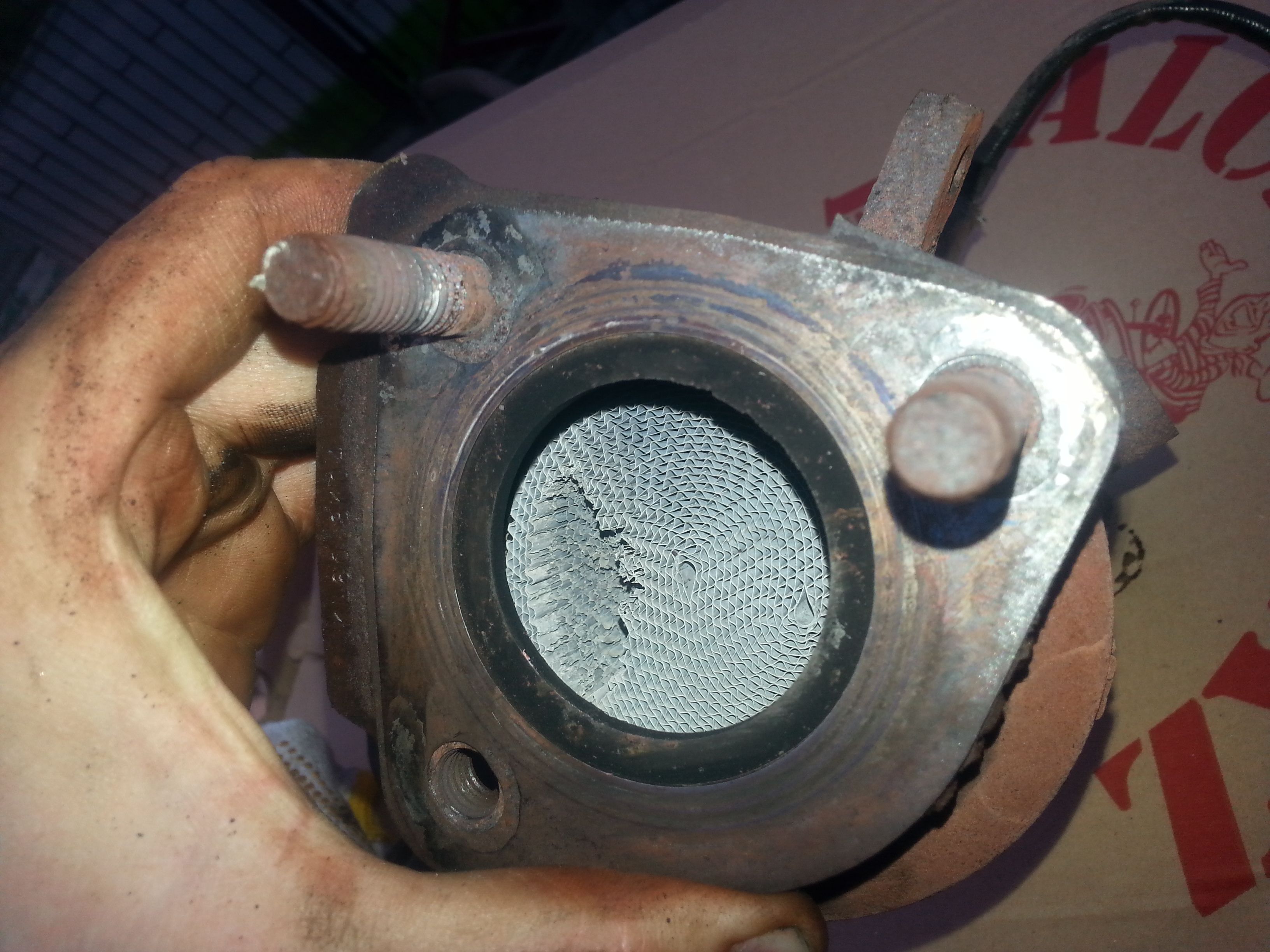

i katalizator z kolektorów wydechowych jeden z 2
Dopisano 29 kwi 2015, o 09:20:
2
Dopisano 29 kwi 2015, o 09:22:
I już nie ma żadnego kata :) tak że pełen przelot nic go nie będzie dusić :D <faja>
Dopisano 29 kwi 2015, o 09:34:
Pokrywa skończona jeszcze tylko napisy
i tak to wygląda
drugi bok
off road xed
i nasz inżynier
i tak to wygląda kolektor z KF
