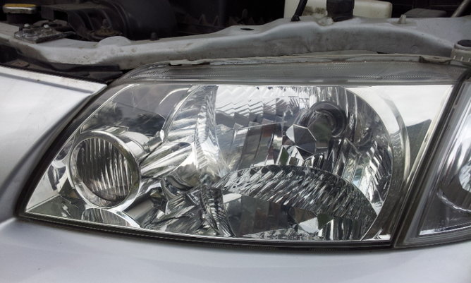

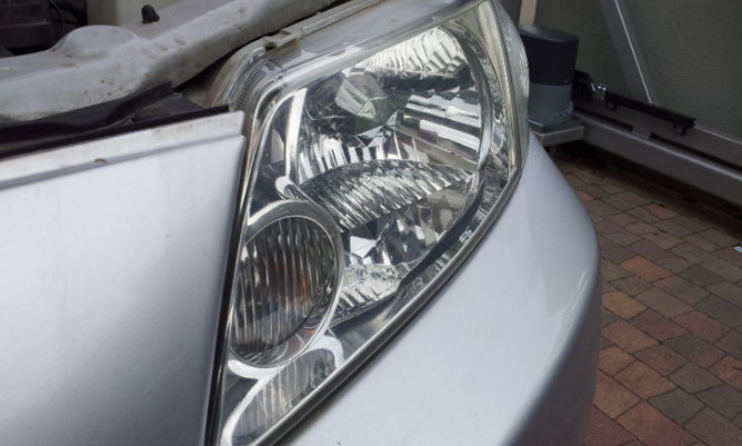

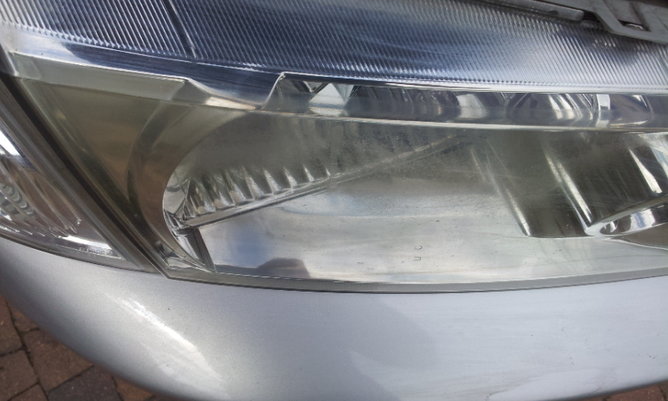

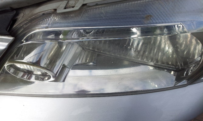

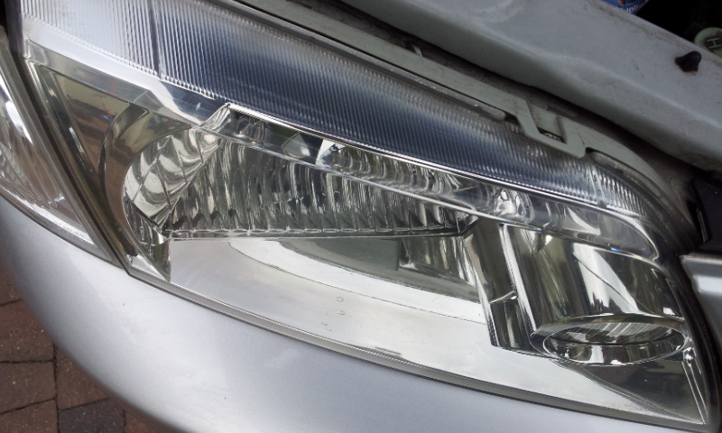

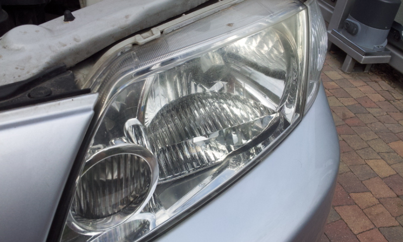

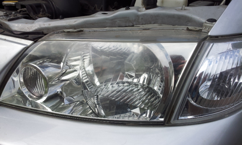

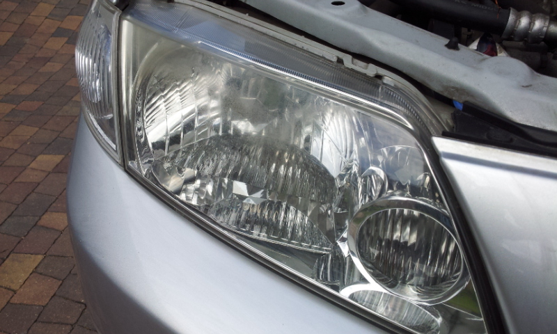

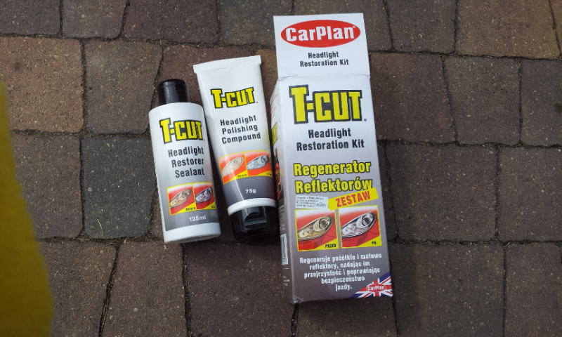

Ale, żeby nie było. Okres urlopowy wykorzystuję na maksa. W zimę, na forum MX-5 podpatrzyłem (i przedyskutowałem z forumowiczem) efekt polerki przednich reflektorów metodą chałupniczą, przy użyciu preparatu T-Cut. Takowy też wtedy zakupiłem i czekał na moment wolnego, żeby go użyć. Na pierwszy ogień wykorzystałem zestaw nie w MX-ie a w Premacy. Poniżej załączam kilka fotek z prac, oraz różnic przed i po:
T-Cut zestaw
Reflektor oklejony
Lewy reflektor przed (umyty już APC, więc możliwie najczystszy jak się da):
Lewy przed 1
Lewy przed 2
Lewy przed góra
Lewy reflektor po:
Lewy po 1
Lewy po 2
Lewy po góra
Prawy reflektor przed:
Prawy przed 1
Prawy przed 2
Prawy przed góra
Prawy reflektor po:
Prawy po 1
Prawy po 2
Prawy po gora
Ogólnie, z efektu jestem całkiem zadowolony. Na samą polerkę reflektorów poświęciłem jakieś 20 minut w sumie, więc można przyjąć że po 10 na każdy, choć lewy był w gorszym stanie wyjściowo więc tam chyba deczko więcej czasu spędziłem. Do tego robiłem to ręcznie. Gdybym użył maszynki jakiejś, pewnie byłoby deczko lepiej, ale też nie oczekiwałbym dużo lepszego efektu. Różnica na reflektorze po 2 minutach a po 10 nie była już tak duża jak w pierwszych kilkudziesięciu sekundach.
Cały żłty nalot i zmatowienia zginęły. Zostały wszelkie drobne uderzenia po kamieniach i głębsze rysy. Ogólnie, jak za cenę zestawu 30-40 PLN to uważam że efekt jest spoko. Do tego zestaw ten, starczy spokojnie na dwie pary reflektorów. Raczej połowy go nie zużyłem.
