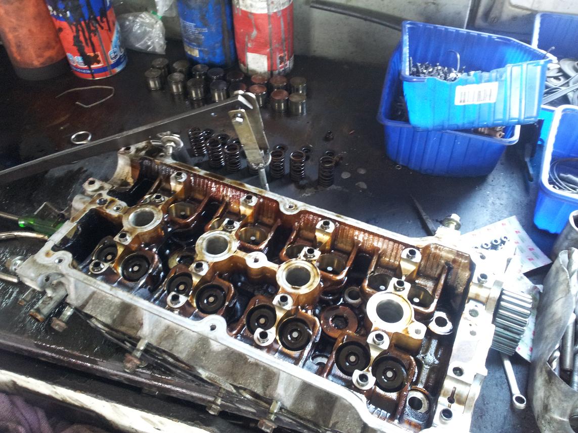

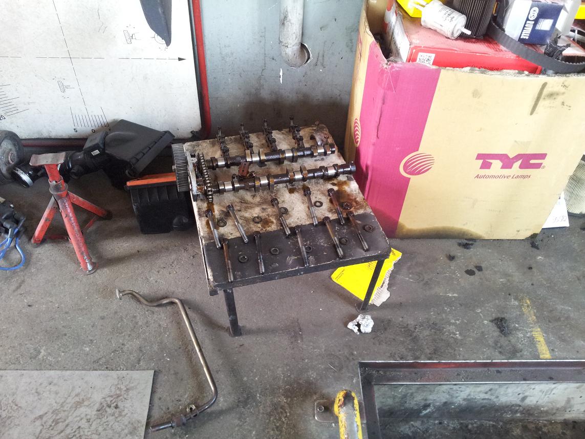

Silnik zrobiony :) Pierscienie olejowe staly dęba, uszczelniacze na zaworach beton....
Robione szybko i dzisiaj tylko chwile silnik popracowal , mam nadzieje ,ze nie wylezą "kwiatki" ..
Zawory trzymaly i nie trzeba bylo docierac, zreszta silnik trzymal kompresje.

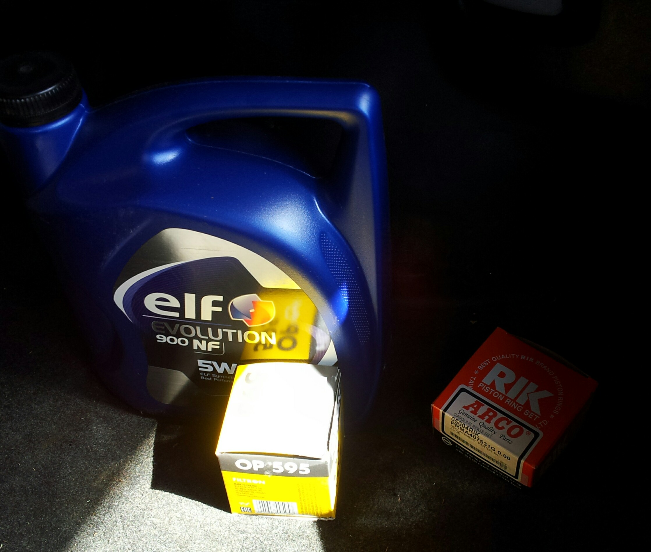

Aaaa i dla tych co im sie kontrolka od oliwy swieci chwile po odpaleniu po nocy, sciagac miche i czyscic smoka ;)
Zdjec nie ma za wiele bo nie mialem czasu i rece po łokcie uyebane w oleju itp.
Pierscienie RIK 210zl
Uszczelka pod glowice Victor-reinz 35zl ( z likwidacji sklepu)
Uszczelniacze Takoma od Zbyszka dostalem <spoko> Trzeba sie rozliczyc
Planowanie glowcy 20zl :D <czarodziej>
Olej +filtr 91zl
Dirko pod miske 20zl.
376zl :D
