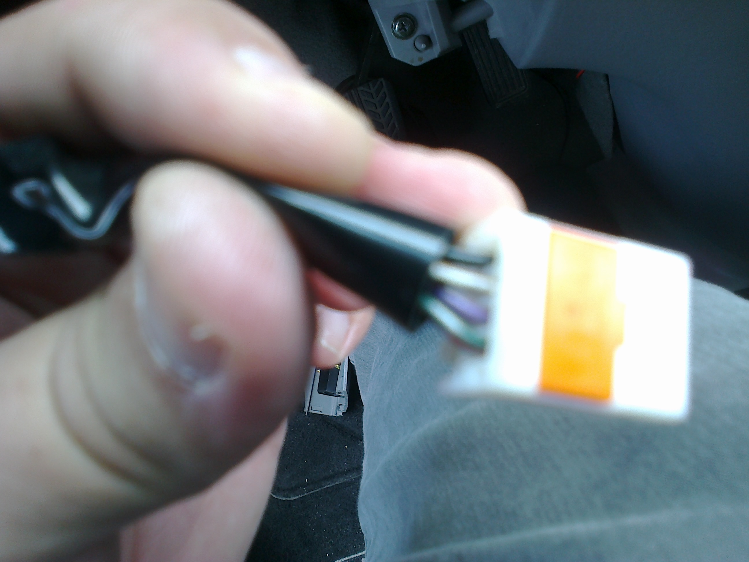

Postprzez kolo_00 » 19 kwi 2013, 09:25
Mam mały problem bo po zdjeciu oslony wypiolem ta wtyczke ale w niej sa wszystkie kabelki tylko nie wiem czy to ta wtyczka jej zdjęcie:
Ale smieszne jest to ze przy radiu te 2 piny są puste czyli 9 i 10 :)
Czy mozesz mi podpowiedziec czy w ta wtyczke wpinales kabelki?
Wtyczka od tasmy do ktorej jest podlaczony pilot i kabelek od klaksonu
Zdjecie po zdjeciu oslony wiecej wtyczek niewidze a te duze to sa od przelaczników wycieraczek i kieronów
Od: 20 wrz 2011, 20:41
Posty: 113
Postprzez tomxl » 19 kwi 2013, 17:44
Po pierwsze odblokuj sobie opcje wiadomosci PW – bo nic nie moża do Ciebie odpisac.
Zrobilem dziś dwa zdjęcia , moje kableki do pilota są koloru czerwonego i zielonego .
U Ciebie w Premacy najwidoczniej juz jest jakas instalacja do pilota ( chyba wiekszość aut z tego modelu miała fabryczne montowane radia i piloty )
Obrazek Obrazek

Postprzez kolo_00 » 19 kwi 2013, 17:54
dzieki zaraz odblokuje. Widzisz problem w tym ze u mnie sa te kabelki w wtyczce tylko przy radiu ich niema :( i to mnie zastanawia :| Nie moja nie miala sterowania radiem tylko kupilem teraz kierownice z pilotem i myslalem ze zadziala.
