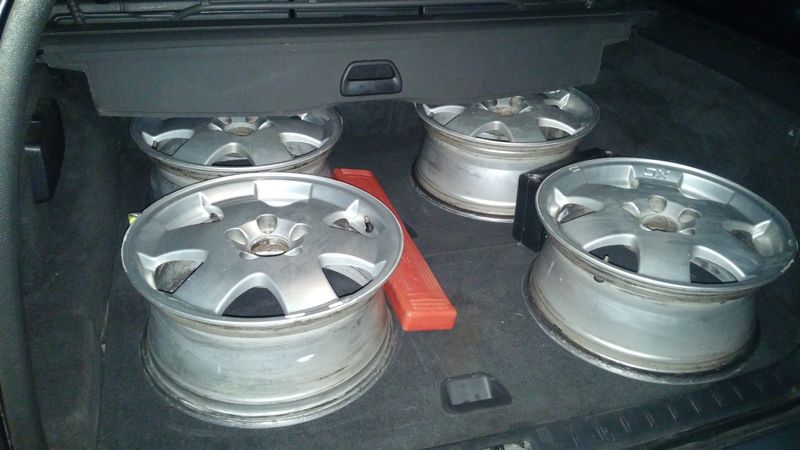

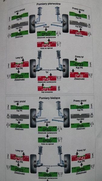

Postprzez freezoneq » 21 kwi 2015, 03:20
Jest fajnie ale walki ciąg dalszy. Dzisiaj przypadkowo złapałem gumę co przyspieszyło tylko wizytę na wulkanizacji. Wszystkie felgi krzywe, dwie opony jajko. Więc jutro jadę po oryg. felgi w ponoć super stanie – sprawdzimy na wulkanizacji z magistrem Sylwo. Na dniach powinny przyjść opony Nexen. Dzisiaj przy wizycie u jednego z forumowiczów volvo klubu zrobiliśmy diagnostykę komputerową. Pożegnałem więc błąd SRS – ktoś odpinał fotel na podłączonym aku... pożegnałem też komunikat o sugerowanym terminie serwisu. Pozostał spontaniczny problem przy odpalaniu za pierwszym razem i problem z układem wydechowym – nieszczelność lub leży sonda. Środkowy wydech jest mocno dziurawy więc od tego zaczniemy. Jeśli chodzi o odpalanie to prawdopodobnie czujnik położenia wału, jego wiązka, lub rozrusznik jest już zużyty i wprowadza zakłócenia do ukł. czujnika położenia wału, co powoduje brak iskry przez chwilę. To by się nawet zgadzało bo czasem szaleje wskazówka obrotomierza podczas felernego odpalania. Widać już światełko w tunelu :P
Aha, dzisiaj ustawiona została zbieżność.

Dzisiaj wizyta na wulkanizacji, teraz jest miód, wcześniej przekraczając 80km/h oczy z czaszki wypadały.
Stare felgi chyba wyprostuję i przeznaczę na zimówki <ok>
