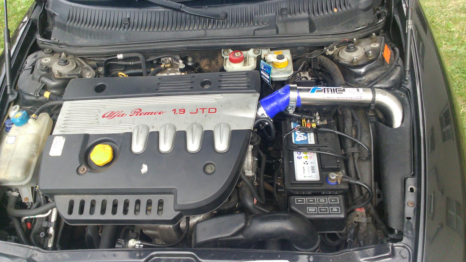

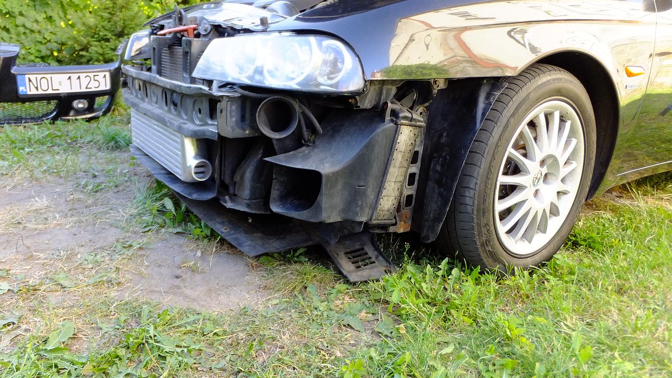

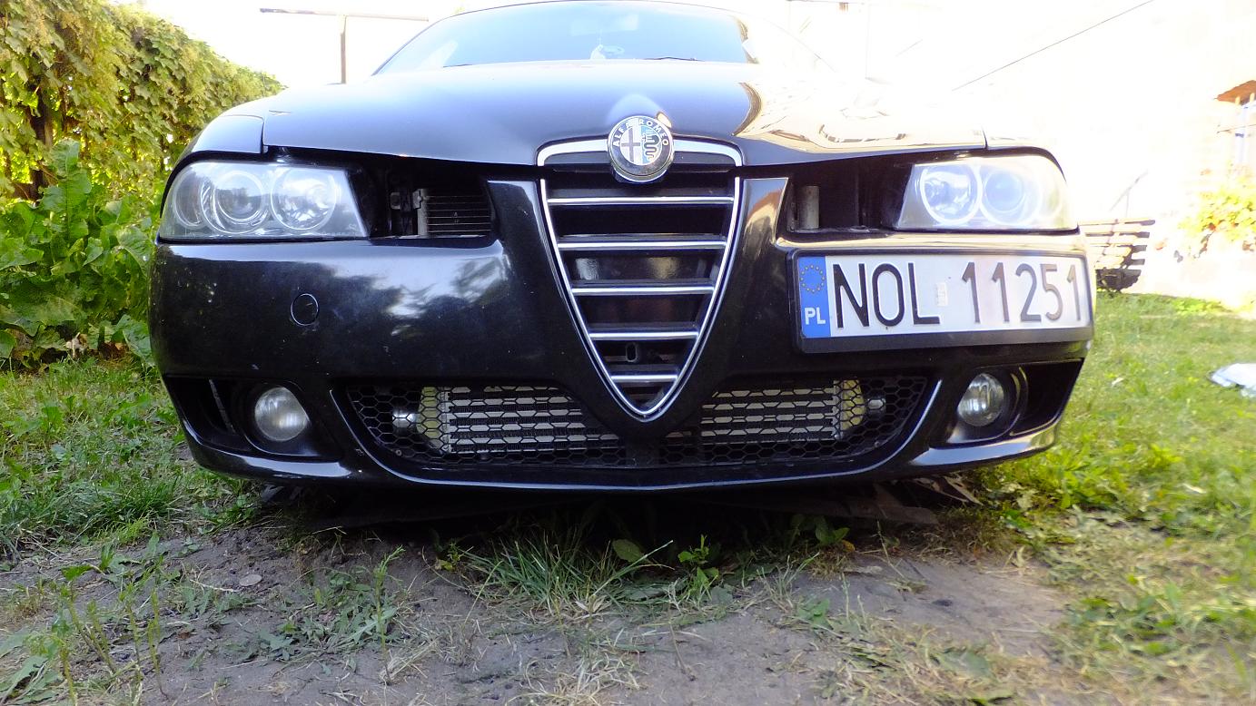

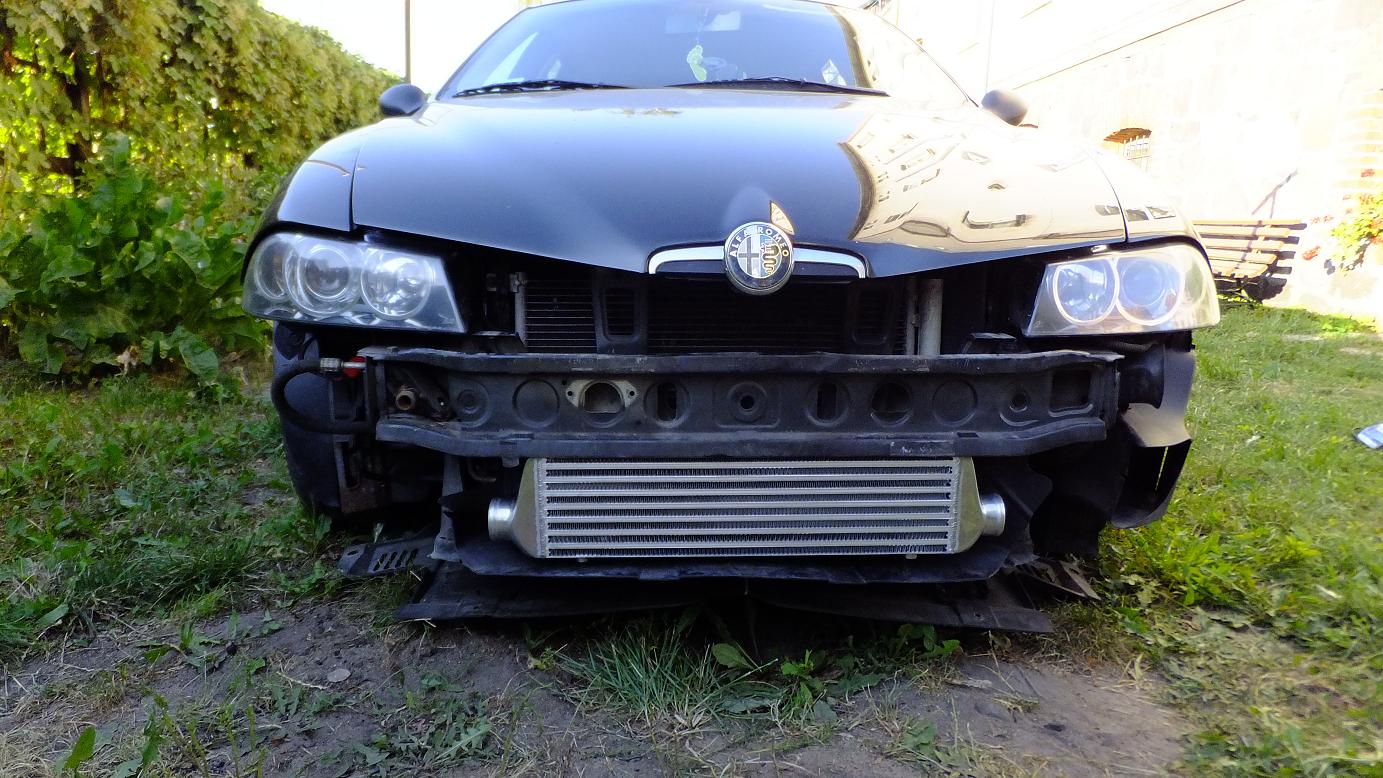

Postprzez wilusjdm » 17 sie 2015, 21:12
Jakiś czas w Alfie nic się nie działo z braku czasu na jakiekolwiek mody. W poprzednim miesiącu padł jeszcze fabryczny alternator, zakupiłem nowy Lauber wpadł też nowy akumulator Topla. Dzisiaj z racji wolnego czasu pozwoliłem sobie na montaż ICka, zostało jeszcze pospawanie kwasówki, ale tym zajmę się na dniach.
front vs seria
bez siatki
z siatką

Postprzez wilusjdm » 23 sie 2015, 14:16
No właśnie co do osiągów to poprawa zauważalna od pierwszego biegu :D
Zatem po złożeniu wszystkiego, wybrałem się Alfą na wycieczkę. Szczerze przyznam, że nie spodziewałem się takiego efektu <szok> turbina załącza się tak jak na seryjnym ic od 1800obr.(zmienna geo. zatem brak laga) tylko tam przy 3000obr. zabawa się kończyła, teraz ciągnie dalej. Większa dawka tlenu na pewno poprawiła pracę silnika jeśli chodzi o przyrost to celuje +/-10ps i 30nm ale to hamownia zweryfikuję. Wydajniejszy ic na pewno nie będzie puchł tak jak seryjny, można zatem dłubać dalej :D
