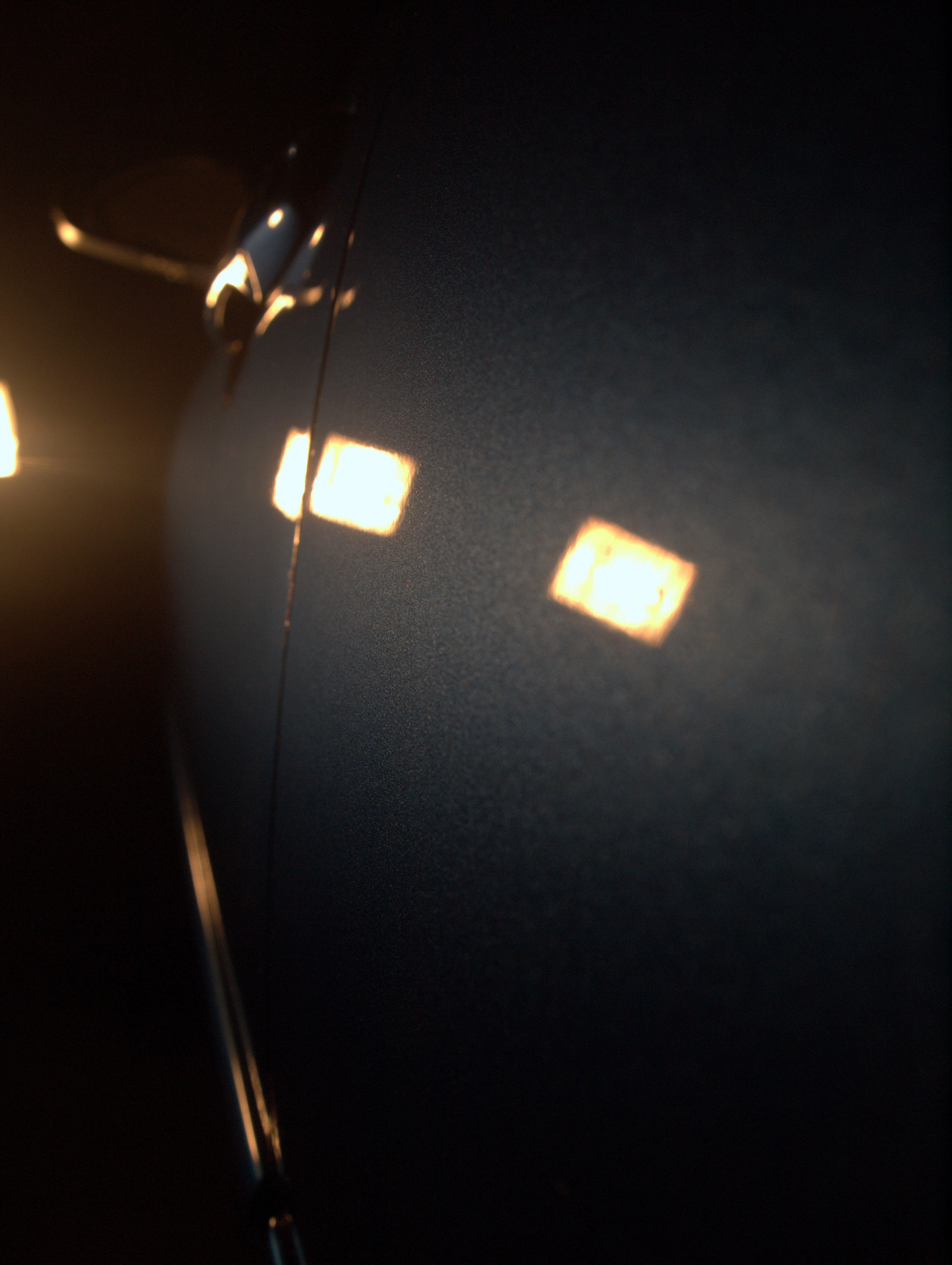

). Następnym razem używaj mniej. Masz możliwość zrobienia zdjęcia lakieru pod lampą po oczyszczeniu z go IPĄ i wypłukaniu wypełniaczy?Mazda3 BK Z6 2004r, HB. Winning Blue 27B!
Beny, miałem to samo napisać
Za dużo go używałeś (po prostu $ poszła
). Następnym razem używaj mniej. Masz możliwość zrobienia zdjęcia lakieru pod lampą po oczyszczeniu z go IPĄ i wypłukaniu wypełniaczy?Megs UC ma właściwości do szybkiego wysychania, polerując miałem wrażenie, że pad jest po prostu suchy, dlatego preparat nakładałem na pad. Ogólnie zeszło jakieś 1.5 butli. Dodam jeszcze, że megsem obleciałem auto dwukrotnie. Zdjęcia postaram się zrobić po oczyszczeniu IPĄ przed nałożeniem kwarcu (pod lampę, dla uwidocznienia braku hologramów i mikro rys, tak jak wspominałem wcześniej głębokie ryski nie zeszły, a tylko krawędzie się zaokrągliły) i oczywiście uwiecznię efekt finalny!

Wiem obiecałem fotorelację, ale w zasadzie nie miałem co relacjonować. Samo nakładanie jest proste, należy tylko robić to staranie i mieć masę cierpliwości. Pierwsze co należy wykonać to gruntowane przygotowanie nawierzchni: na pierwszy ogień glinka – później polerka maszynowa – później dokładne otłuszczenie lakieru za pomocą alkoholu izopropanolowego IPA (ja 5 razy przecierałem lakier) mając tak przygotowaną nawierzchnię można przystąpić do nakładania kwarcu, oczywiście ważne jest miejsce gdzie to wykonujemy, musi to być miejsce zamknięte
Ja robiłem to co prawda w garażu blaszanym, podłoże spryskałem wodą, żeby się nie pyliło
. Aplikacja jest bardzo czasochłonna, lecz prosta, kropimy 3-4 krople specyfiku na wacik, następnie wcieramy w karoserie, czekamy jakieś 5 minut aż przeschnie i wysokogatunkową mikrofibrą polerujemy delikatnie i tak całe auto!
Czas pracy: 7-8 godzin!
Później ważne, aby od razu nie wyjeżdżać z garażu, auto musi postać przynajmniej 12 godzin!! Kwarc musi się skrystalizować. Zaraz po nałożeniu ma konsystencję gumową.
