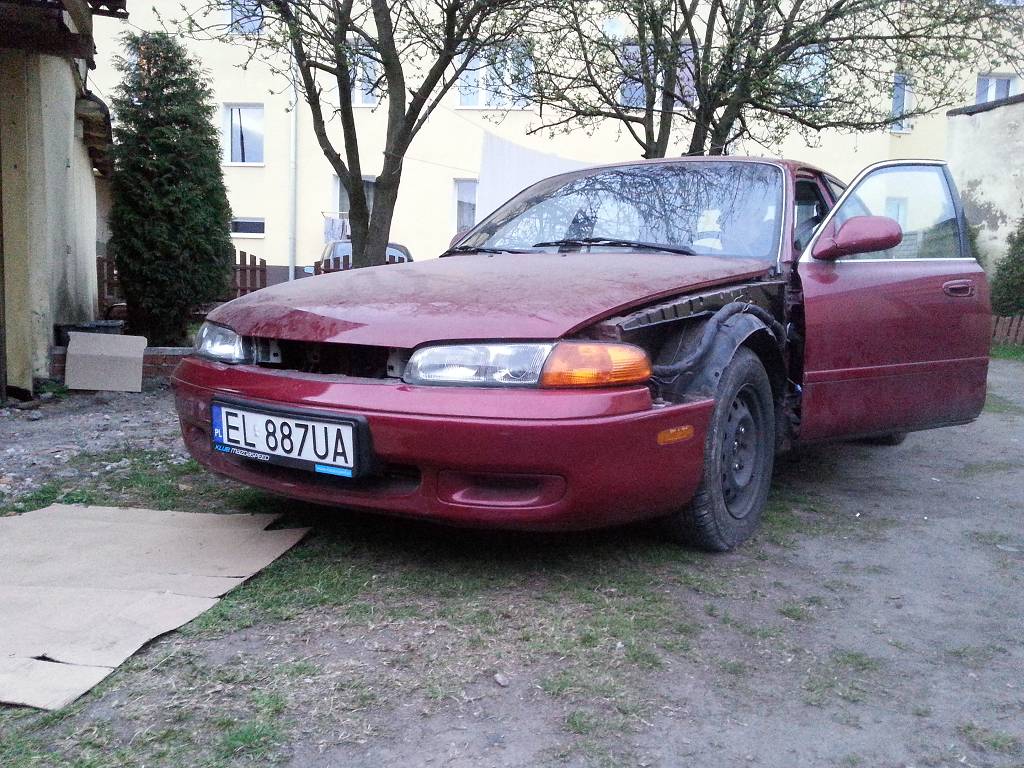

Postprzez Eklerek323f » 18 kwi 2015, 22:05
Teraz jeszcze tylko przelozenie wiązek z drzwi bo inaczej są rozmieszczone piny w tych duzych kościach co przekłada się na to ze lewe lusterko sam osię przesuwa w lewo caly czas a przy włączaniu grzania tylnej szyby prąd dostaje głośnik i wciąga membrane do środka <lol> <glupek2>
Przed wyjazdem na ulice :D
