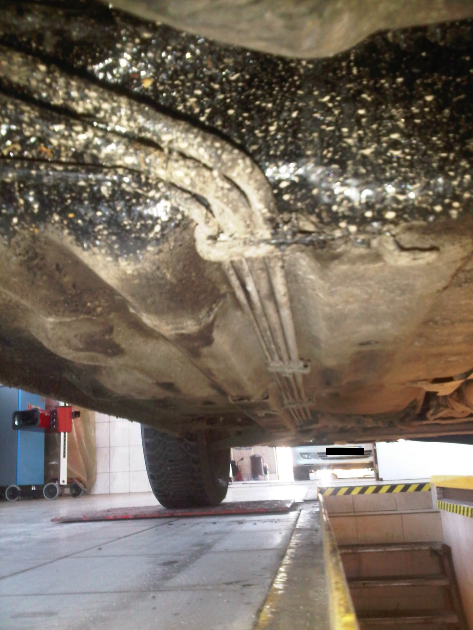

mam dwa problemy:
1. Widoczne na zdjęciu podłużnice, (jakby rozszarpane pośrodku, pęknięte) czy da się coś z tym zrobić (zdjęcie jest robione między tylnym lewym kołem a tłumikiem). Można z tym jeździć?

Dobry majster z blachy ci dognie i wspawa nowy profil ja tak miałem ale mały kawałek pod kierowcą.
Kwestia dojścia i deinstalacji elementów, kabli ewentualnie zbiornika przed spawaniem. Tam chyba jest właśnie mocowanie zbiornika, ta platforma ze śrubami ale nie jestem pewien dawno nie leżałem pod autem no i ja mam benzyne. Jak ci coś skrzypi to rób nie czekaj bo jak pęknie to nie wiadomo co będzie i ile roboty i kasy pójdzie
dobry pomysł z tą balchą, jaką byś proponował grubość? pospawam chyba sam, bo trochę portafię i zobaczę jak się zdejmuje ten zbiornik.

no minimum 1,5mm blacha musi być tylko procesu całego nie znam bo oni tam się jakoś kombinacyjnie zabierali do cięcia i spawania a dostęp u mnie był prosty – tutaj widać że się nagimnastykujesz

no cóż kolego nie wygląda to najlepiej
do blacharza a potem na sprzedaż

No podłużnice dałoby radę zrobić (wspawać z 1.5mm blachy zamiennik i od razu solidna konserwacja ) w zależności od miejsca pogryzienia ( ja miałem tak samo ale kawałek tylko pomiędzy łączeniami ) dodatkowo tu widzę elementy zawieszenia pogryzione to już grubsza robota. Trochę już tu za dużo jest liska. Też bym opchnął
Tak właśnie myślałem że bez spawania to już się nie obędzie :/ chodzi Ci o tył z tym zawieszeniem? Jak to mogą być elementy zawieszenia jak to wygląda tak jak by ta podłużnica z przodu szła do tyłu skrajnie tzn. tak jak próg i to jest część podłogi bo zawieszenie to elementy które są powiązane z kołami belka, wahacze i amory. Dalej jest dopiero łączenie od reakcyjnego. Chociaż może być tak jak mówisz
Lipa taka bo zadowolony jestem z mojej madzi
nawet jak wspawasz nowe blachy to max 2-3 latka wyjdzie obok
zrobisz konserwację ale tylko na zewnątrz a środek nie a przy spawaniu wypalisz wewnętrzną konserwację

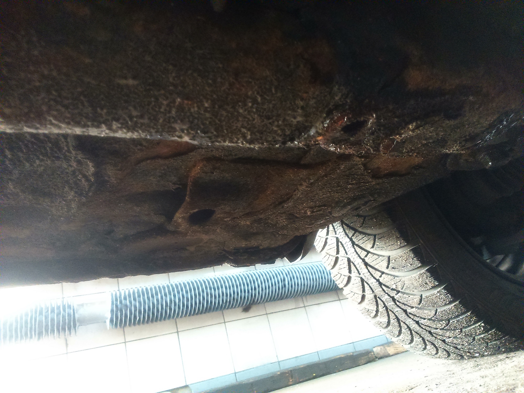

hhyhyh- żle umiejscowiłem, dawno nie siedziałem pod spodem ( odpukać hyhyh) no mi na razie konserwacja rok wytrzymała bez poprawek i efektów ubocznych byle tak dalej.Nie mój model, ale objaw ten sam. na fot. 3 identycznie u mnie.
Płyta i przód bez oznak korozji.
W poniedziałek oddaję do blacharza, sam tył, ok.1tys., 2-3lata. W tym okresie go pogonie, choć będzie ciężko...

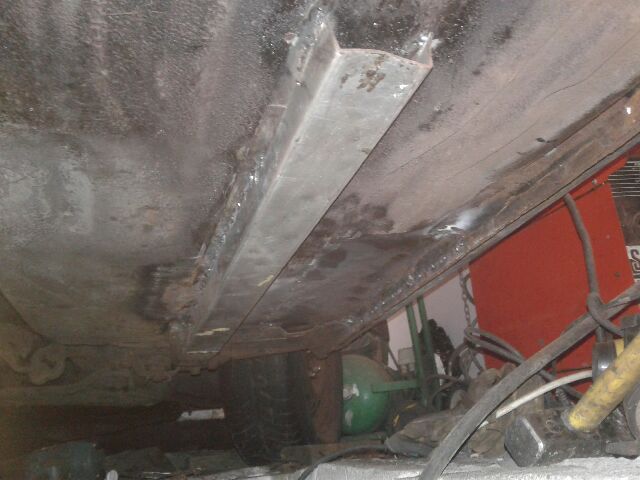

Jak zrobisz będziesz miał spokój ja u siebie dzisiaj też wyspawałem teraz czas na kielichy jutro dam fotki:) Najgorzej jest u mnie z tyłu; belka mi się zapadła;/

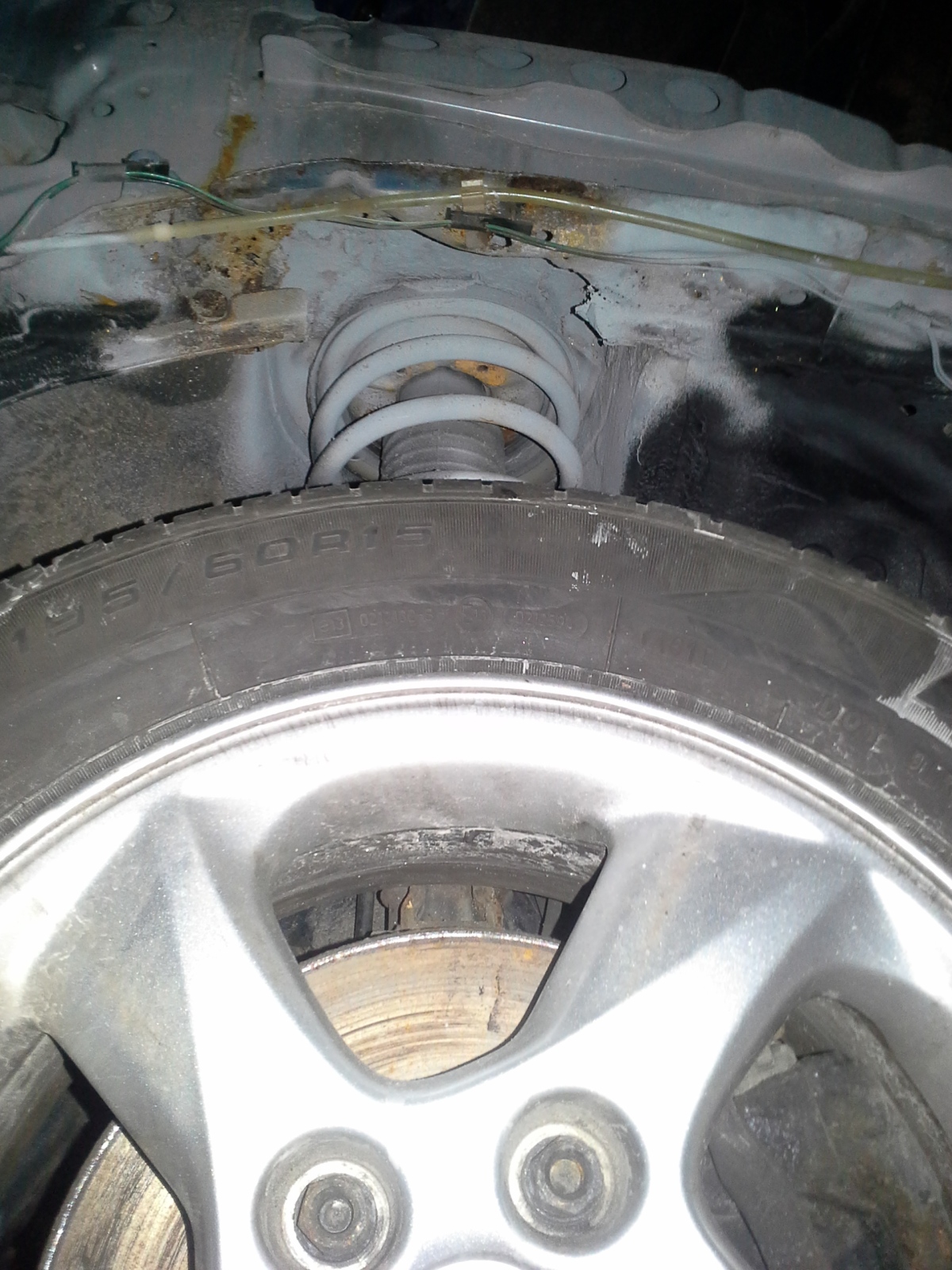

Ładnie się z tym uporałeś, u mnie z tyłu obie podłużnice chowające się za koło, miejsce mniej więcej to jak by spojrzeć od góry przy tylnych drzwiach od klamki, część nadkola (podłoga), ciężko to wyjaśnić bez zdjęć.
Z tyłu 2 ostatnie foty, jedna podłużnica jak widać doszczętnie pęknięta, drugą też to czeka, jak widać
muszę się za to zabrać, niestety nie mam zielonego pojęcia o spawaniu, a tu trzeba na pewno z tyłu wyciąć część skorodowanej podłużnicy i wspawać coś innego.

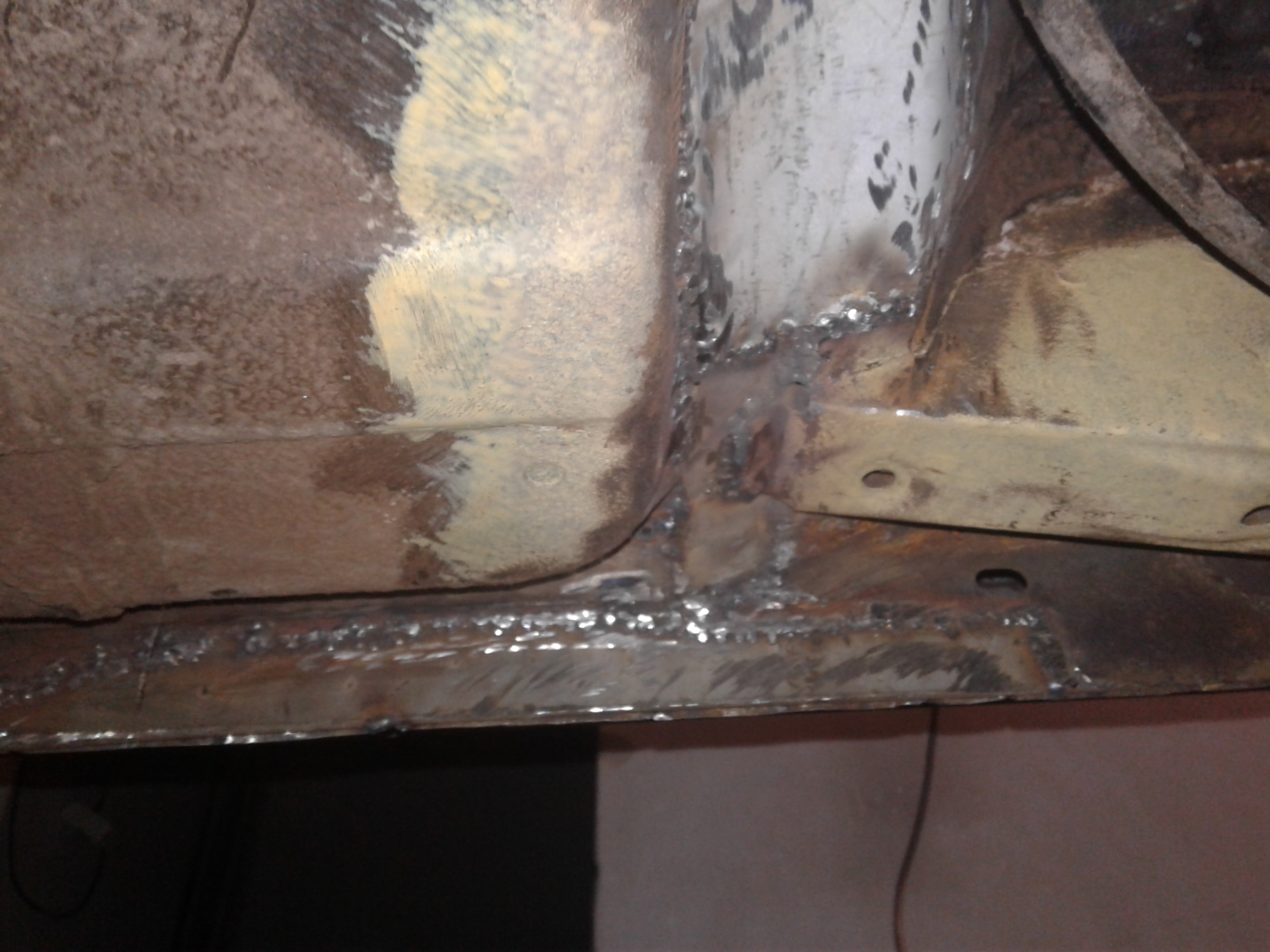

Witam u mnie podobnie bylo ,ale wszystko prawie ogarnelem .Niebawem wstawie fotki.Widac ,ze wszystkie koroduja w tych samych miejscach.
Dopisano 1 mar 2017, 08:46:
Tak to sie dzialo ,jestem w fazie konserwacji.Troche czyszczenia, skrobania i spawania bylo.Zrobie pare fotek juz po naprawie i wstawie.Pozdrawiam
