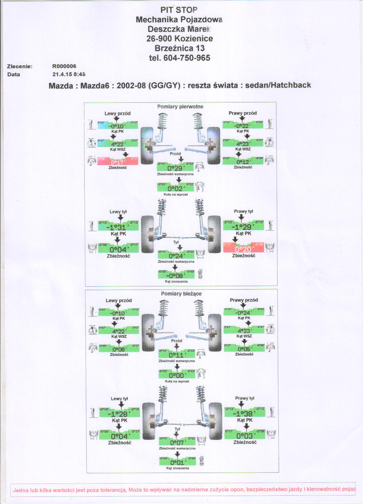

Postprzez ark » 21 kwi 2015, 09:34
Dziś rano madzia pojechała na ustawienie geometrii. Oto efekty:
Od: 4 lis 2014, 20:01
Posty: 172 (2/0)
Skąd: Kozienice
Auto: M6 GG 2003 2.0 EXCLUSIVE
Postprzez totalover » 21 kwi 2015, 10:10
Ile taka przyjemność? :D
Bede grał w gre
Od: 5 sty 2014, 18:07
Posty: 444 (6/7)
Auto: M3 2014 2.0 USA
Postprzez zibitenis1965 » 21 kwi 2015, 10:25
Super też trzeba to zrobić oponki to ważna rzecz.
Od: 1 kwi 2015, 20:42
Posty: 40 (1/4)
Skąd: Bełchatów
Auto: Mazda 3 1.6
Postprzez ark » 21 kwi 2015, 11:11
W naszej miescinie śpiewają 150 za obie osie, wynegocjowałem 130 po znajomości. Oponki nowe więc stwierdziłem, że to konieczność :)
