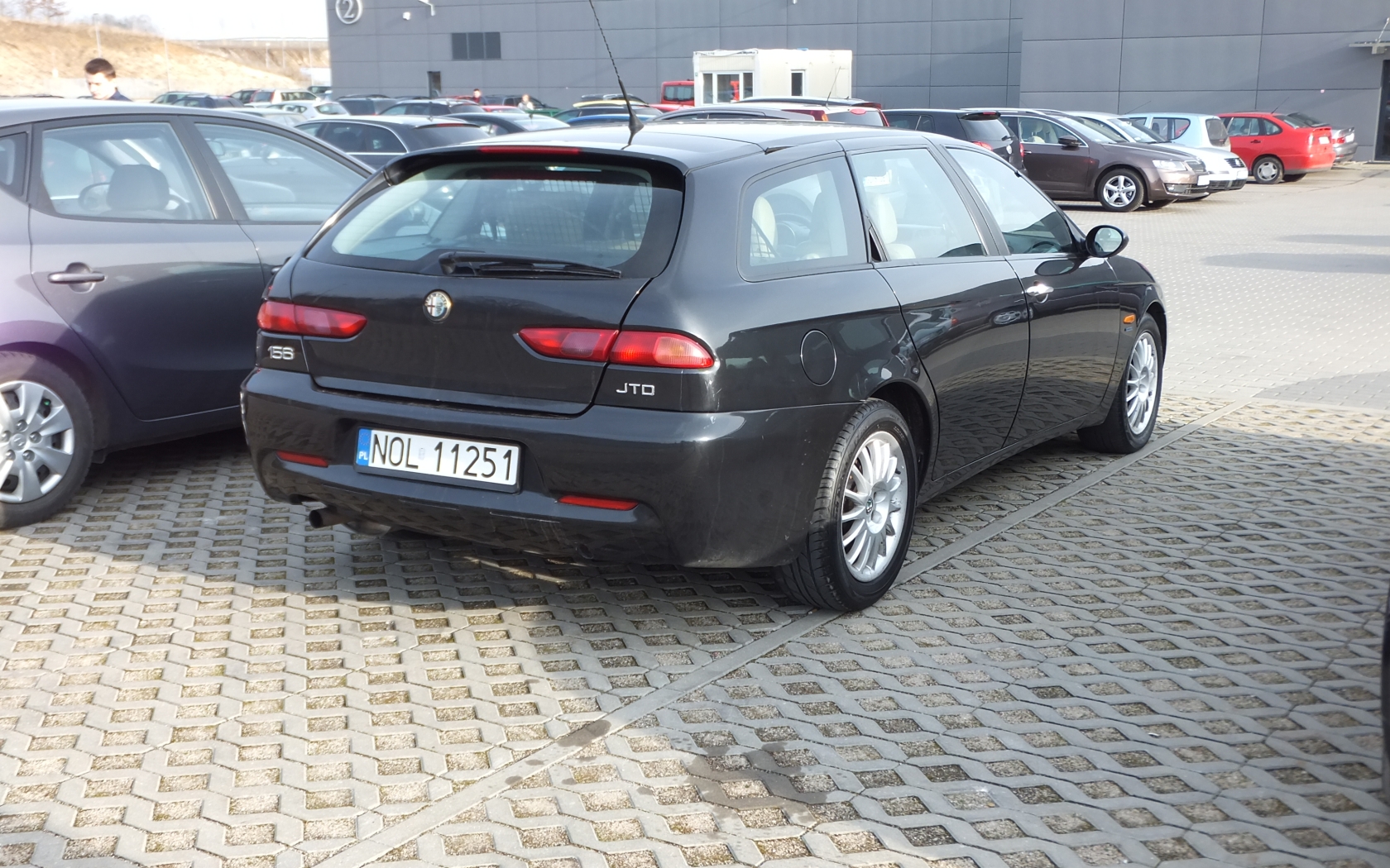

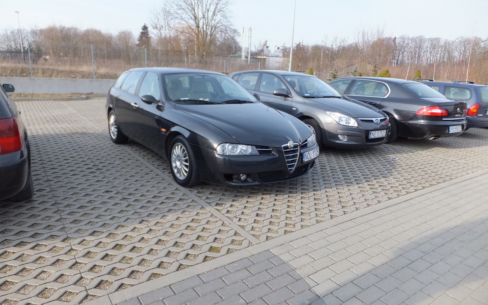

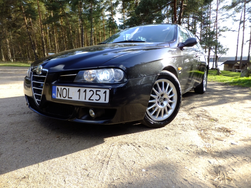

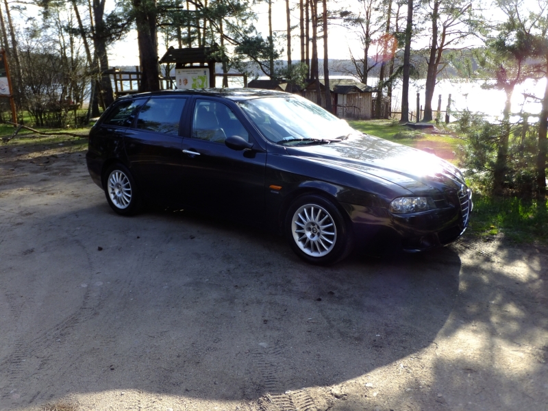

Tak jak obiecałem wrzucam zdjęcia :) Może jeszcze delikatnie siądzie, chociaż mogłoby tak zostać :)

Hmmm :) No szalu nima :P O ile obnizaja te sprezyny ?? Moglem zrobic zdjec przed i po :P Jak z komfortem jazdy?? Wiesz ze jak wieksze kolo wleci bedzie i tak wyzej ?? :P

arafal21 napisał(a):No szalu nima
Pamiętaj, że to drugi dzień od założenia zawiasu (może siąść jeszcze), dla mnie mogłoby tak zostać jak jest teraz <serduszka> sprężyny przód/tył 4/4 amortyzator MTS <uklon> <spoko> pełni swoją rolę. Jakbym chciał zejść niżej, to zamiast tego zestawu kupiłbym gwint Ta Tesco, ale po co mi ból pupy, Wolałem zainwestować w rozsądną sprężynę i sportowy amortyzator i jeździć komfortowo. Dla przypomnienia na seryjnym zawiasie wchodziła pięść, teraz dwa palce także jest dobrze.
arafal21 napisał(a):Wiesz ze jak wieksze kolo wleci bedzie i tak wyzej ?? :P
Felga prawdopodobnie wleci od GTA na oponie 205/50 także różnicy nie powinno być...

Juz doczytalem :P I patrzylem na foty ;P Rzeczywiscie ładnie siadla <spoko> Jeszcze moze 0.5cm zejdzie <oczko>
Aha :D no zapomnialem ,ze masz balony konkretne :P Czekam na efekt z letnim kolkiem <oczko>
Nima wiosny :P Skladaj i tjuninguj ;)

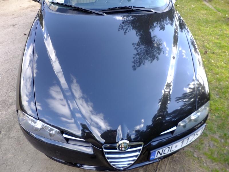

Dzisiaj rzutem na taśmę skończyłem przed deszczem, działać z kosmetykami. A mianowicie Glinka Shiny Garage, x2 POORBOY'S BLACK HOLE SHOW na koniec DODO JUICE PURPLE HAZE <serduszka>
Foty jak pogoda się poprawi...
Edit. Foto

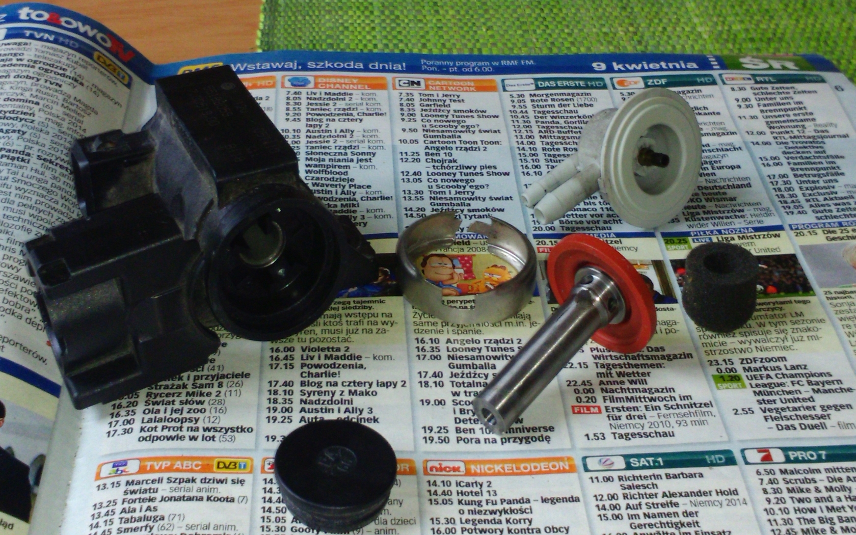

Postprzez wilusjdm » 18 kwi 2015, 19:13

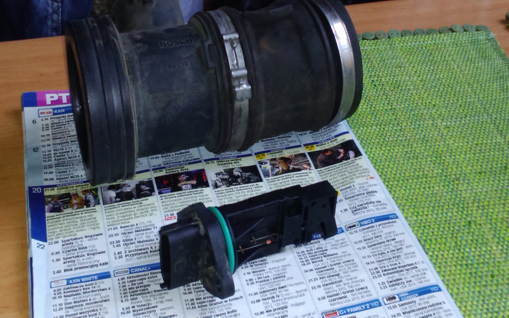

Dzisiaj z racji wolnego czasu postanowiłem rozebrać i wyczyścić zawór turbo. Wyczyszczony rozpuszczalnikiem ekstrakcyjnym, przedmuchany sprężonym, na tłoczek poszedł sylikon w sprayu a na koniec wpadły nowe wężyki. Następnie zabrałem się za przepływkę, pryśnięta preparatem do czyszczenia tarcz hamulcowych. Po złożeniu odczułem jakby auto jeszcze lepiej przyśpieszało? Wydaję się jakby turbina pompowała szybciej jak przed całą operacją :D

Postprzez Lukano » 19 kwi 2015, 08:45
Przepływkę masz jak u mnie w saab 9-5 2,2 diesel od isuzu.
Ja mam całkiem inną.
