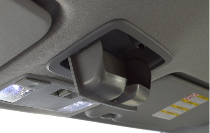

Witam wszystkich,
Tak wygląda dołożony do Madzi schowek na okulary...
Schowek na okulary w podsufitce pochodzi z Nissana Almery N16
Ostatnio edytowano 8 kwi 2015, 17:25 przez PWL19951, łącznie edytowano 43 razy

O to i ja się podpytam – ten schowek na okulary – trudno było z montażem? Bo jak rozumiem kupiłeś coś takiego:
http://allegro.pl/nissan-almera-n16-sch ... 46688.html
Jest tam na tyle miejsca, żeby się zmieścił bez problemu, czy jakąś gimnastykę trzeba zrobić?

krasti napisał(a):O to i ja się podpytam – ten schowek na okulary – trudno było z montażem? Jest tam na tyle miejsca, żeby się zmieścił bez problemu, czy jakąś gimnastykę trzeba zrobić?
Montaż jest banalnie prosty. Niezbędny jest ostry nożyk, najlepiej do tapet, szablon do wycięcia otworu w podsufitce i pisak do zaznaczenia linii cięcia. Ważne, aby otwór był dość blisko lampki, bo tam jest wystarczająco miejsca – chodzi o odległość między podsufitką a karoserią (dachem). Jeśli otwór nadto odsuniemy od lampki, to schowek się nie zmieści. Na koniec schowek wciskamy w przygotowane miejsce i finał. U mnie nic nie trzeszczy, nie puka, podsufitka nie odkształciła się. Operacja szybka i bezbolesna.

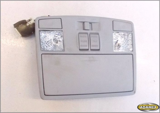

Co do schowka na okulary – genialne w swojej prostocie :) Podpatrzyłem u Ciebie patent i zamówiłem lampkę zintegrowaną ze schowkiem z Mazdy RX-8: http://allegro.pl/mazda-rx8-rx-8-lampka ... 98336.html
Mocowanie na śrubki w razie czego zastąpię jakimś patentem na klejone rzepy (takie jak do ścian i obrazów) albo czymś podobnym. Na razie czekam na lampkę, bo kupiłem wczoraj.

Postprzez widmo82 » 9 kwi 2015, 18:56
Ciekawe czy wystarczy oryginalnego przewodu zasilającego do zamontowania tego oświetlenia od RXa
– a ciekawe co daja te dwa dodatkowe przyciski

Postprzez ezg_siwy » 10 kwi 2015, 11:48
Sterowanie szyberdachem :)
Właśnie jedyne co mnie martwi, to ilość przewodu. Najwyżej dosztukuję parę cm – to nie jest jakiś straszny problem, a będzie wyglądało na rozwiązanie seryjne :)
Paczka już do mnie doszła – po wyczyszczeniu wygląda jak te, które na allegro można kupić za 30 i więcej złotych <jupi>

Postprzez ezg_siwy » 10 kwi 2015, 12:52
U mnie zwyciężyło lenistwo <oczko> – nie chciało mi się jeździć po szrotach za taką pierdołą. Stwierdziłem, że zaryzykuję, najwyżej zapodam do drugiego auta. Okazało się, że jest w świetnym stanie ino brudna, więc zostaje u mnie.
Może pokuszę się o jakąś fotorelację z montażu.
EDIT:
No i dupa. Światełko z RX8 nie pasuje. W M3 jest taka jakby metalowa ramka naokoło lampki w suficie. lampka że schowkiem nie wejdzie, bo schowek wadzi o tą metalowa ramkę. Musza być osobne światełko i schowek :/
Chce ktoś kupić światełko ze schowkiem od rx8? ;)))

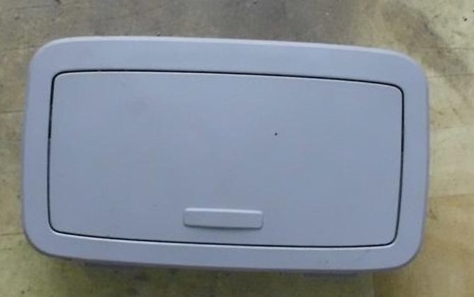

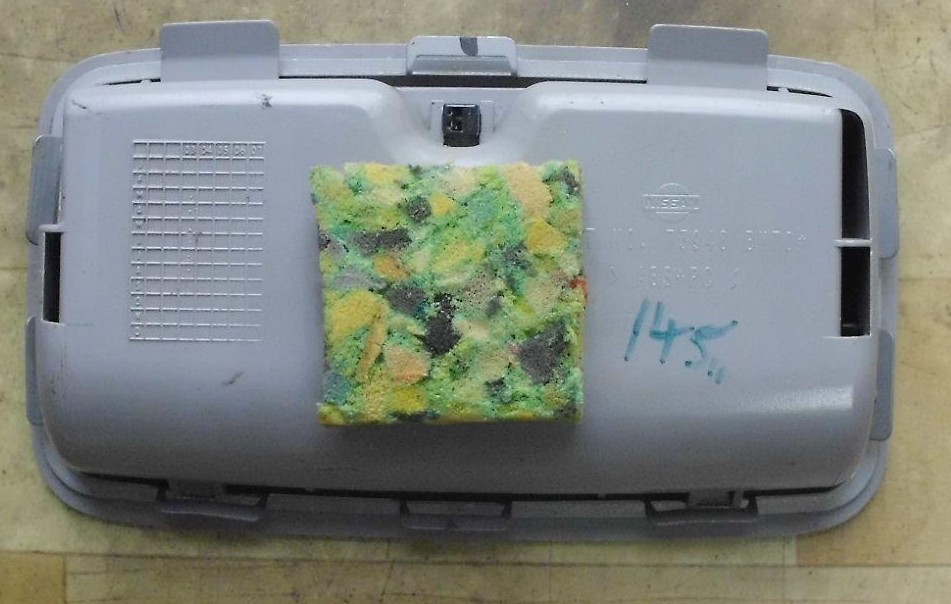

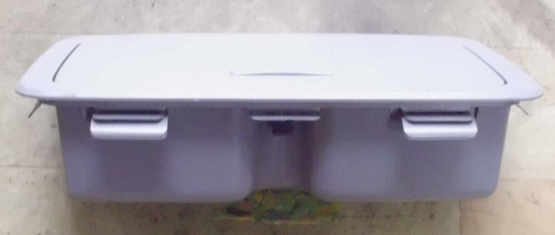

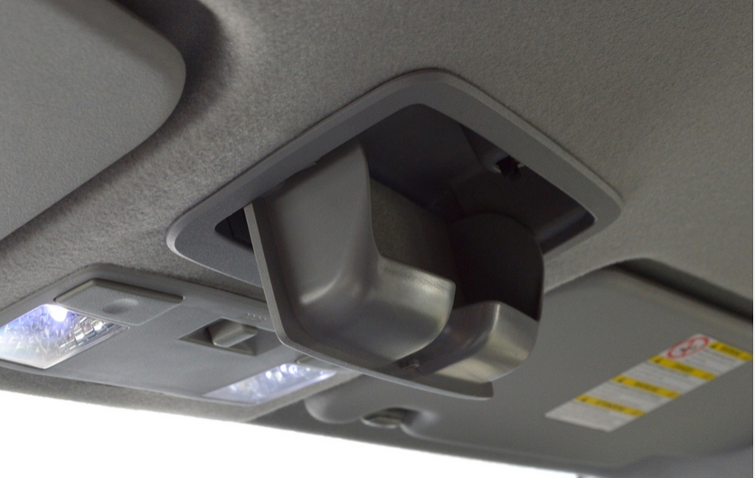

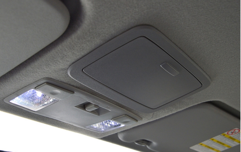

Postprzez Wojtek » 13 kwi 2015, 12:00
Super temat <serduszka>
Przydałyby się zdjęcia tego schowka... z Almery
Posty: 17533 (110/486)

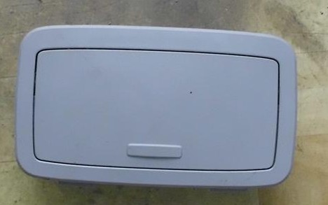

Postprzez widmo82 » 13 kwi 2015, 12:03
na specjalne życzenie... :)

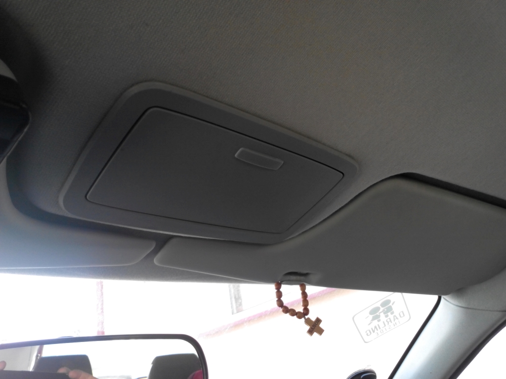

Postprzez misiek1 » 14 kwi 2015, 12:19
Dzisiaj schowek na okulary wylądował u mnie :D
Pasuje idealnie do BJ w miejsce pomiędzy osłony przeciwsłoneczne :)
