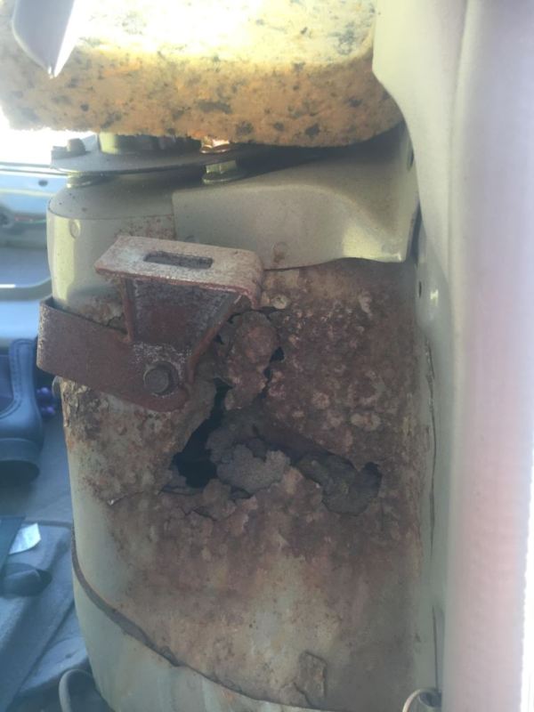

Postprzez hstl » 12 paź 2018, 16:11
odświeżam temat
Coś zaczęło mi stukać z tyłu autka. Przez jakiś czas nikt się tym za bardzo nie przejmował.
Mazda jeździ raptem kilka kilometrów dziennie.
Dzisiaj postanowiłem jednak tam zajrzeć i włosy mi dęba stanęły.
Po odjęciu boczków siedzeń ujrzałem to co poniżej na obrazkach.
Czasami jeżdżę z dziećmi i aż mnie ciarki przeszły jak pomyślałem na czym się trzymają siedzenia.
Czy znacie kogoś odważnego w okolicy Stargardu/Szczecina, który podjąłby się mission immpossible pospawania kielichów?
Proszę o pomoc.
[edit listopad 2018]
pospawane przez pana Romka za 550zł
Jacek
Kielich tylny prawy
Kielich tylny lewy widok z boku
Kielich tylny lewy podstawa
Kielich tylny lewy

Postprzez ibland » 30 sty 2019, 14:38
hstl, czy dasz namiar na Pana Romka?
