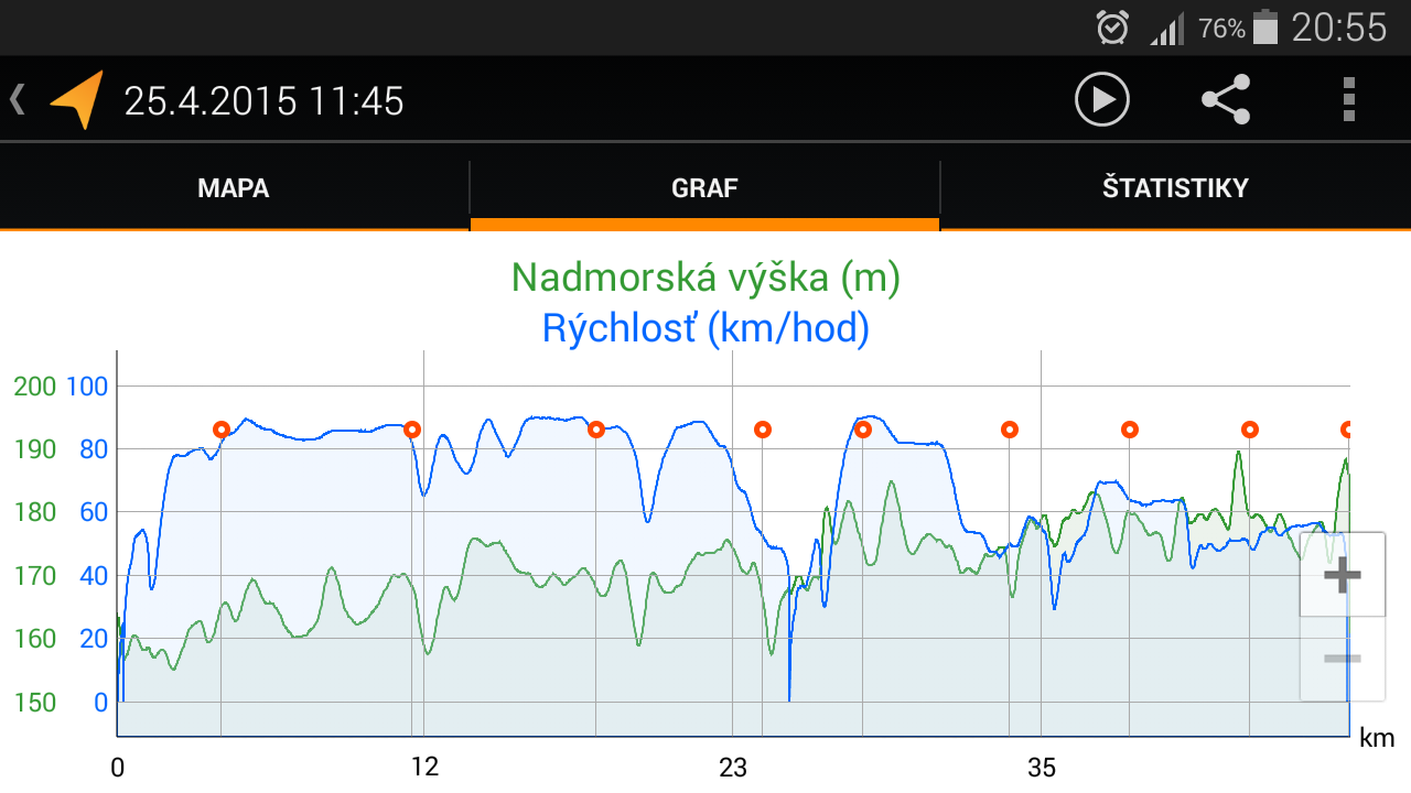

Postprzez Mirecsk38 » 25 kwi 2015, 20:13
ellipsis: apka my tracks , pokaze jak jezdzis a zaraz bedzeme wiedzali, kde jest problem.
toto byla jazda z ciastkami za pare goszow <lol>
